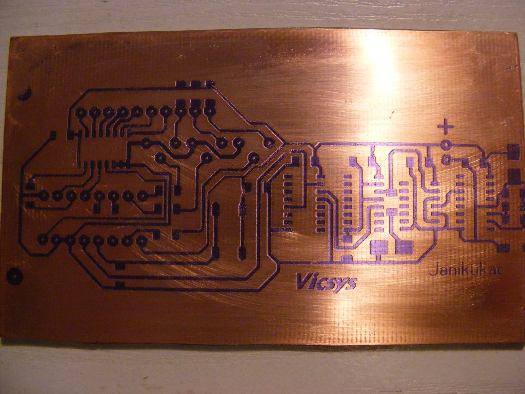

Köszönetet szeretnék nyilvánítani elsősorban Kaqkk-nak, és egyben bocsánatot is szeretnék kérni a hitetlenségért. Valóban elég a 10s világítás a drynál. Múltkor percekig csináltam, és csodálkoztam, hogy nem sikerül, most meg a legvékonyabb vezető is olyan, mint a rajzon. ![]() Most már kijelenthetem, hogy a dry film és a fólia leválasztása is megy, ráéreztem, hogy hogyan kell hirtelen lerántani. Igaz, most a maszk félsimításával bénáztam, de ez van...

Nincsenek a műhelyben túl jó fényviszonyok , ezért kicsit sötét..
![]() ui: ronggyal amikor törölgettem, kicsit felsértettem...
Jó az attól a pici hibától eltekintve , és ez a Gulasoft féle dry volt vagy ?
És a vasalást feladtad ?Ez jobb úgy látod?

Dehogy adtam, de már egy ideje a dry-al kísérletezek. Úgy látszik nem igazán ismersz, én mindent kipróbálok, amit tudok.
