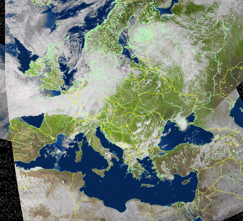

Sikerült végre 2 műholdképet egymásra rakni, bár ma fent volt a zavar, még így is jól néz ki...
Ma jól lejöttek a képek, és egy kis photoshopolgatás után nagyon szép képet sikerült összehozni.
Gratulálok, nagyon jól sikerültek a vételek, és a végső eredmény is!
Kösz! Jó dolog ez az APT üzemmód. Kár, hogy már kevés a műhold...
Tetszik ahogy összeillesztetted a képeket, nekem nem jutott volna eszembe így összerakni őket. Csatlakozom Novakhoz tényleg nagyon jók a képek, ez a Sirio antenna úgy látszik jobb a keresztdipólnál.
Azt nem állítom, hogy "jobb", de más üzemmódokat is hallgatok (amatőr átjátszók, APRS) és ez egy optimális megoldás... Nem nehéz összeillesztgetni, csak idő kell hozzá, hogy minden képet leszedni, aztán rakosgatni egymásra, de a régebbi teljes verzióban futó WXtoimg tud ilyen Orthographic projection-t és azzal sokkal könnyebben lehet összerakni, mert a műholdpálya alapján hajlítja meg a képet.
