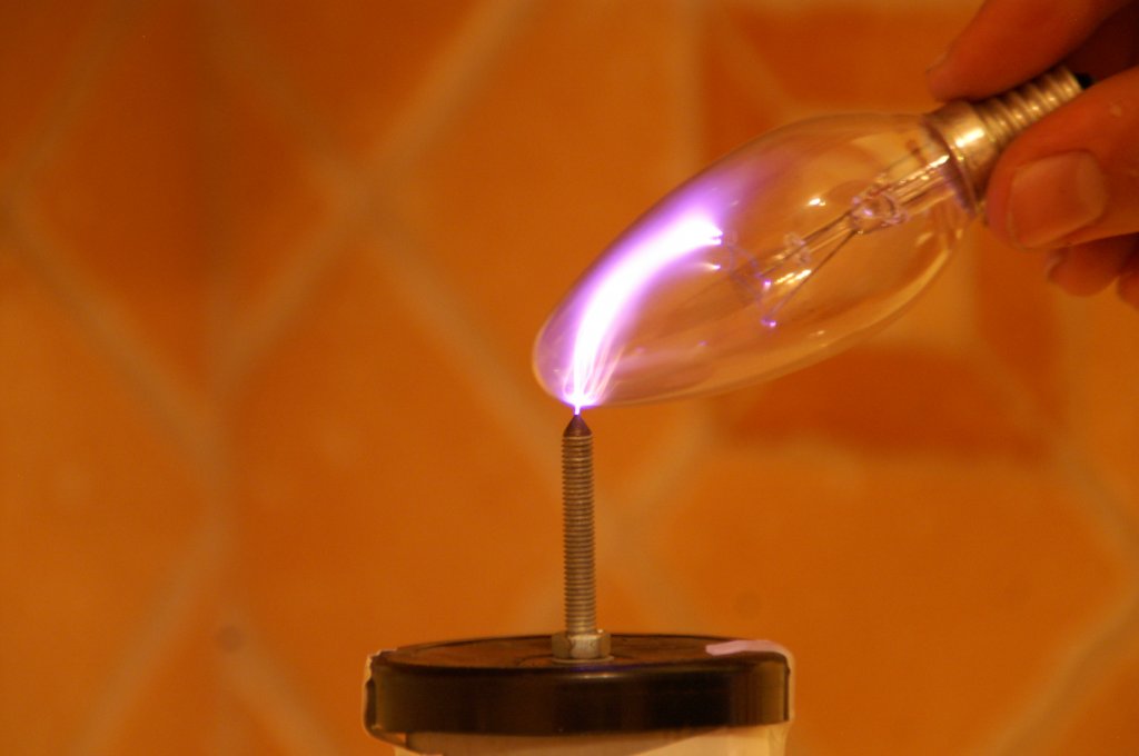

Köszönöm a pozitív visszajelzéseket.
Frankye-Ennek ezen kívül semmi értelme csak szép és látványos.
(#) eyess válasza havranarpi hozzászólására (») Jún 26, 2012 /
Én annyit tennék hozzá , hogyha kicsit gondolkodol , akkor még szúnyog irtónak , vagy rovar csapdának is alkalmazható , így már mindjárt lett is értelme a művednek.Egyébként jó lett .
(#) ekkold válasza eyess hozzászólására (») Jún 26, 2012 /
Sőt még: glimmlámpa és fénycsőtesztelő (be sem kell kötni a fénycsövet), átütésvizsgáló (szigetelő anyagok tesztelhetők vele), cigarettagyujtó (bagósoknak) - vagy egyszerüen csak gázgyujtó, stb...

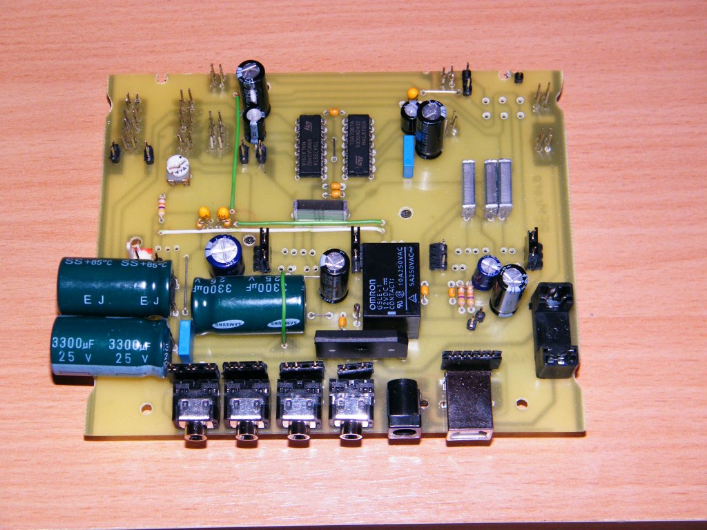

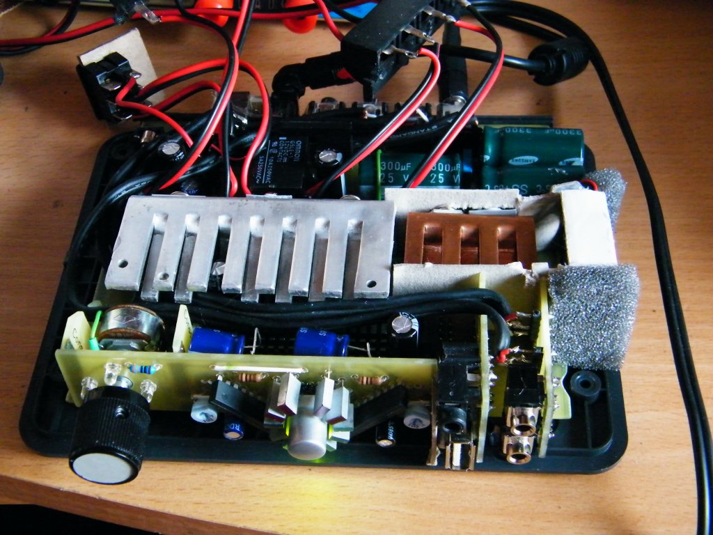

Építettem egy kisebb erősítőt a PC-hez, mert az előzőhöz nehézkes volt a fejhallgatót csatlakoztatni, és nem is volt ennyire átgondolt konstrukció (de azért 6 évig hűen szolgált az is). Tehát terveztem egy új masinát, 4x15W + 2x3W-ot tud max (nem erőmű volt a cél). Viszont az előlapra kivezettem a PC mikrofon és vonalbemenetét, így nem kell bujkálni a gép mögé egy-egy alkalomért. Ha az erősítő bemenetére nincs bedugva csatlakozó, akkor az előlapi "vonalbemenet" a jelforrás automatikusan. Tettem még bele egy USB csatlakozót is, de az csak mint hosszabbító üzemel (azaz erősítő nem tud MP3-mat kezelni direktben), de a fejhallgató erősítő része tud működni az USB tápfeszültségéről (átkapcsolható).
Mivel eléggé kicsi helyre van bezsúfolva minden, így aktív hűtést kapott, hőszabályozott fordulatszámmal.
A fotók készültekor még nem volt kész a 'hátlap', de azóta már nem lógnak a csatlakozók

Nagyon jó kis szerkezet! Én is hasonlón gondolkozom már egy ideje. azzal a különbséggel, hogy én egy régi CD meghajtó dobozába tenném, és beépíteném az egészet a PC házába A te szerkezeted miről megy? Valami dugasztáp-féléről, vagy a gépből hozol ki neki 12v-ot?
Nagyon jó a félkörben elhelyezett kivezérlésjelző is.
Jó megoldás, hogy az elfektetett kondit ragasztás helyett egy darab vezetékkel "kötözted le". Kérdés, hogy a másik kettőre miért nem jutott?
Az előlap is szép, a 1880-as képen a háttérben látszik a labortápod, úgy néz ki a színvilágot megtartottad.
(#) BEMcorp válasza Doszpot hozzászólására (») Jún 26, 2012 /
Jelenleg univerzális laptoptápegységről hajtom (16V), a PC 12V-ja nem elég hogy kihasználjam a TDA7297-est, illetve nagyon zajos (HDD-VGA-CPU zaja ráül).
Az 'iker'-kondik egy csepp FBS-sel vannak egymáshoz rögzítve, és azon egyszerű okból nincs 'ledrótózva', hogy egyszerűen nem volt a nyákon hely neki
Na igen, a kivezérlésjelzőn sokat agyaltam (pl. hogy egyáltalán kell-e bele), de aztán ez a verzió tetszett a legjobban. A képeken nem látszik, de ha kikapcsolom, a zöld 'power led' pirosra vált, állandó "stand-by" jelzést adva
Ah, labortáp... kicsit túlzó, de persze arra használom /LM317 +2db műszer rá/

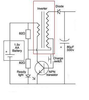

Megépítettem a csatolt kapcsolást. Első indításra tökéletesen indult, a kondenzátort 3mp alatt 150-180V-ra tölti. (3V-ról 1-1,5mp az előbbi fesz.)
A transzformátort magam tekertem az alábbi adatokkal:
primer 30 menet
szekunder 600menet majd kivezetés, onnan még 30 menet.
Tranzisztornak 2SD789-et raktam. Az egész kisebb mint egy gyufásdoboz. Nyák nélkül, a lábakat forrasztottam össze. Annyira csúnya lett, hogy képet szégyen lenne felrakni. Jó után építést kívánok!
(#) koboraram1221 válasza HA3GX hozzászólására (») Jún 27, 2012 /
Coil gun épül? vagy csak kísérlet? üdv
(#) HA3GX válasza koboraram1221 hozzászólására (») Jún 27, 2012 /
Szia,
régebben csináltam coil gunt, igaz a kondenzátorbank nagyobb volt mint egy 2l-es műanyag flakon. Csak az újra feltöltési idő volt nagy. Hogy ezt mire tudom használni, még nem tudom... habár legyeket elég jól megtudná fogni. Üresjáratban kondenzátor nélkül a multiméter 600V-os állásban kiakad. Nem tudom hány V jöhet ki. Valaki tudja, hogyan kell kiszámolni?
Én talán előtét ellenállással mérném le de ahhoz tudni kéne a műszer belső ellenállását
szerk: vagy talán két multimétert sorba kötni?
(#) storm válasza koboraram1221 hozzászólására (») Jún 27, 2012 /
A műszerek belső ellenállása kb. 10Kohm szokott lenni. A suliban mértük a maxwell és a metex multimétert, mindkettő hasonló értéket hozott.

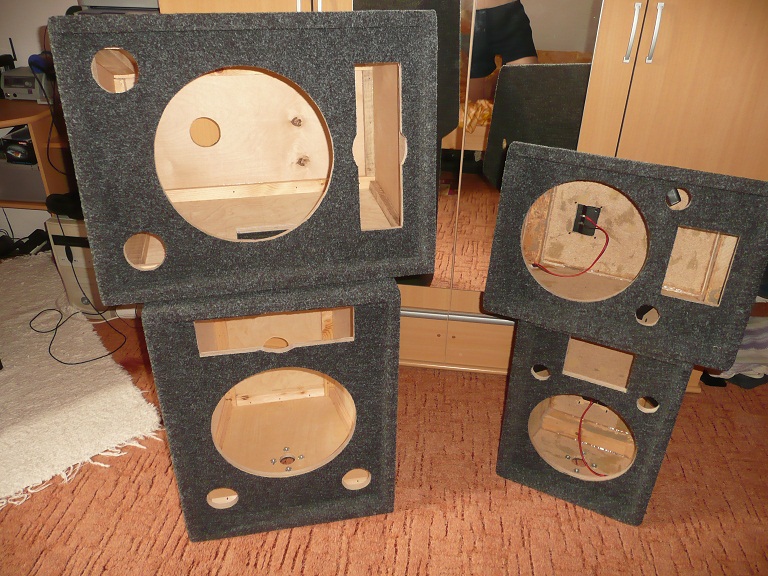

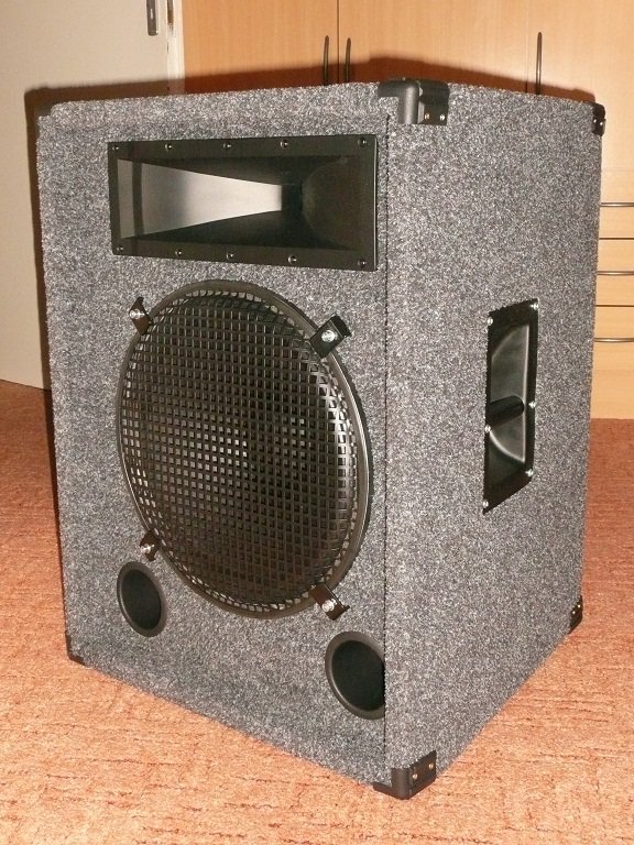

Projekt 1: régi 12r150-es Reflex hangszóróval szerelt top hangdoboz átépítése. Régi előlap csere, piezo cseréje tölcséres driverre, hangváltó építése, újrakárpitozás.
Projekt 2: új hangdoboz építés 15r300 Reflexnek és tölcséres drivernek (FS Audio Comp 50). Hangváltó tervezés és építés, kárpitozás, szerelvényezés.
Képek:

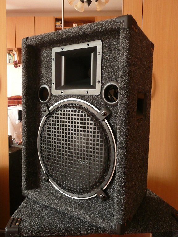

(#) dudassandor1 hozzászólása Jún 28, 2012 /
Még pár kép:
ha egyben lesznek - mert még készülnek - csinálok még fotókat róluk
(#) Mybuster válasza dudassandor1 hozzászólására (») Jún 28, 2012 /
Hihetetlen gyönyörű! :eek2: Nagyon szép! Biztos sok munka volt vele!
(#) zolika60 válasza dudassandor1 hozzászólására (») Jún 28, 2012 /
Gondos munka, gratulálok hozzá. Meghallgatni sajnos nincs módom.
(#) Alkotó válasza dudassandor1 hozzászólására (») Jún 28, 2012 /
Ügyes, nagyon ügyes!

(#) emersys válasza dudassandor1 hozzászólására (») Jún 28, 2012 /
Azt mondanám csak inkább, hogy a megszokott minőség.
Gratulálok!
