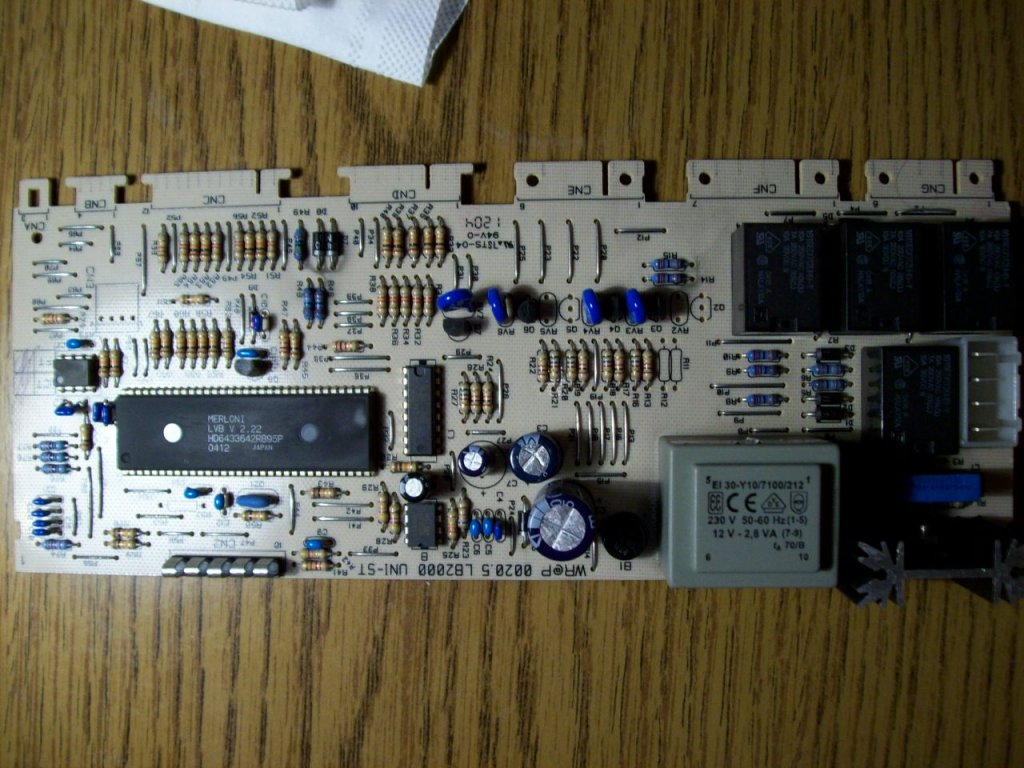

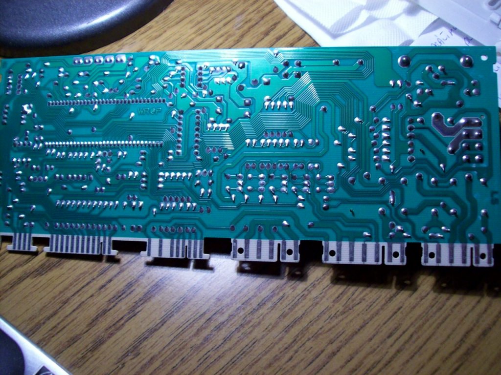

(#) MrZls hozzászólása Jún 27, 2012 /
Indesit Wt120 mosógép problémája, hogy nem hajlandó centrifugázni. Amikor odaér a program, hogy fel kellene pörgetni a dobot, nem kapcsol magasabb fordulatra, csak az alacsony fordulatszámon pörög, közben szivattyúzik.
Próbáltam visszaolvasni itt a témákban, hasonló gondot találtam más típusú mosógépnél, de erre nem tudom alkalmazni az ott adott javaslatot. A vízszint érzékelőt már kicseréltem, nem oldotta meg a problémát. Van valami referenciapont, ahol tudok feszültségeket mérni, ami megmutathatná mi a gond? Esetleg nem is elektronika gond? A panelról teszek fel képet, hátha valaki meglát rajta valamit, amit én nem vettem észre.

(#) botesz válasza MrZls hozzászólására (») Jún 27, 2012 /
A panelen a bal alsó sarokban mintha azoknak a tirisztoroknak (javítsatok ki ha nem az a neve)picit meg lenne pörkölődve a lábuk vagy csak a fényképen látszik így?Ja és a motorba a szénkeféket is nézd meg.
(#) lukovicsek válasza MrZls hozzászólására (») Jún 27, 2012 /
Az összes relék lábait forraszd át és a környezetüket a nyákon nézd át nagyítóval nincsenek e a forraszások kikarikásodva, szerintem csak ennyi lesz a hiba ezeknél ez gyakori, gondolom a légcsapdát kipucoltad már, és igen a szénkefék állapota.
(#) MrZls válasza lukovicsek hozzászólására (») Jún 27, 2012 /
Köszönöm! Hihetetlen, hogy mikor korábban néztem, nem tűntek fel a vékony, kis karikák. A szemem majd kigúvadt, mire végignéztem a nagyítóval, de átforrasztottam mindet, ami gyanús volt. A motornak ma már nem állok neki, de holnap a próbamosást is megejtem, remélem, sikeres lesz!

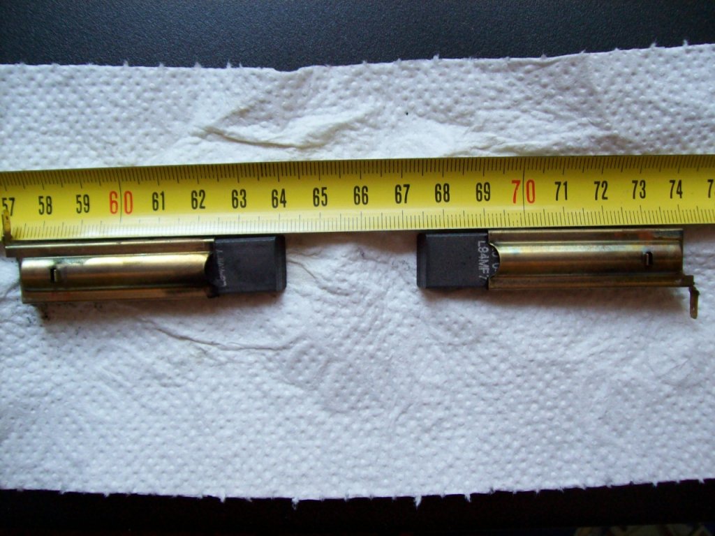

(#) MrZls válasza lukovicsek hozzászólására (») Jún 28, 2012 /
Megnéztem a keféket, ha jól emlékszem, valaki azt írta korábban, hogy 2,5-3 cm kell legyenek. Akkor ez csere?
(#) zolika60 válasza MrZls hozzászólására (») Jún 28, 2012 /
Igen. A kommutátort is takarítsd meg.
(#) hobbi1 hozzászólása Jún 28, 2012 /
Tiszteletem mindenkinek!
Van egy olyan problémám hogy a Hoover HNWL 6136 -os mosó-szárító gépem bekapcsoláskor elindul de röviddel utána leáll és a bekapcsoló ledje az időzítő kapcsoló ledjével együtt 7x felvillan és ezt ismétli. Mi lehet ennek az oka. Esetleg hol találhatok hibakódot?
Köszönöm Mátyás
(#) botesz válasza MrZls hozzászólására (») Jún 28, 2012 /
Ezt most nem értem.Ekkora maga a kefe vagy csak ennyi lóg ki a tokból?
(#) zoz11 válasza zolika60 hozzászólására (») Jún 28, 2012 /
Ilyen hosszú kefét nem szoktunk kicserélni, még 1cm kophat belőle, ez még 1-2évet elmegy.
(#) zolika60 válasza zoz11 hozzászólására (») Jún 28, 2012 /
Valóban felületesen néztem a képre és nem figyeltem, hogy ez csak a tokból kilógó rész. Ennek ellenére nem gondolnám, hogy ártalmas dolog kicserélni, ha már kint van. Az új több mint kétszer ilyen hosszú.

(#) MrZls válasza zoz11 hozzászólására (») Jún 30, 2012 /
A régi keféket visszatettem, a próbamosás most van folyamatban. A helyzet nem változott. Viszont bocsánat, de elfelejtettem ide írni (mert kb fél éve nem használtuk és elfelejtettem, hogy így kezdődött az egész hiba), hogy nem fűti fel a vizet.
Tehát a teljes hibajelenség: nem fűti fel a vizet, nem pörög fel a centrifuga.
