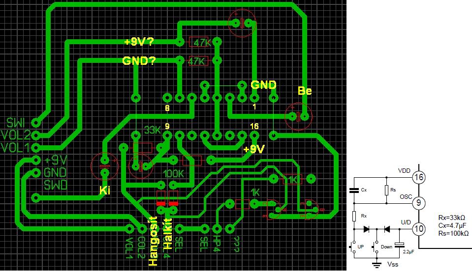

(#) reloop válasza dave500 hozzászólására (») Jún 30, 2012 /
Remélem így érthető. A táp és a test az IC-nél pontos. A 47k feszültség osztó elején csak tippeltem.

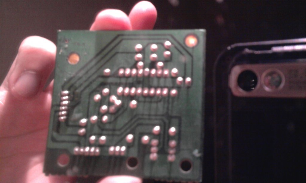

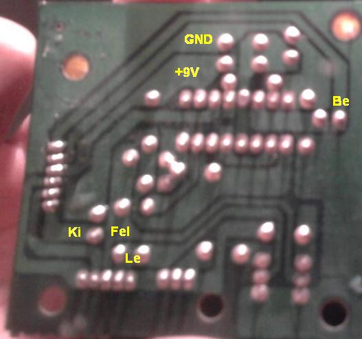

(#) dave500 válasza reloop hozzászólására (») Jún 30, 2012 /
Érthető, persze, de a rajzom "sajnos" pontos. Vagy én vagyok nagyon vak. Lefényképeztem tükörből a panelt!
Így mondd ez neked valamit?
(#) reloop válasza dave500 hozzászólására (») Júl 1, 2012 /
Jó a tükrös trükk! Minden látszik rajta, persze kellett a rajzod is az alkatrészekkel.
(#) dave500 válasza reloop hozzászólására (») Júl 1, 2012 /
No, minden világos! Holnap reggel összekötözgetem, remélem működni fog! Köszönöm szépen a segítséged!

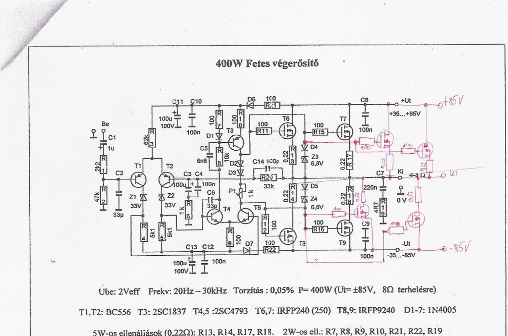

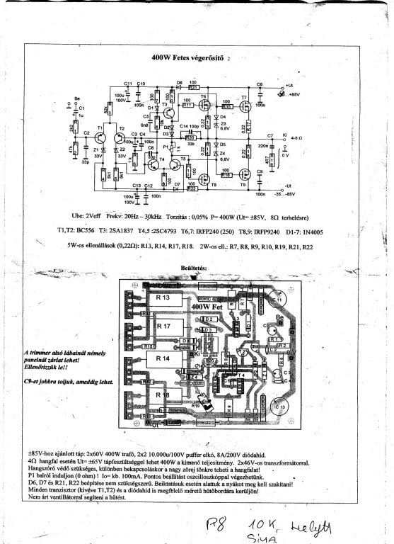

(#) blasz válasza reloop hozzászólására (») Júl 1, 2012 /
Szia én írtam a gerjedést,leszigeteltem miden bemenetet,kimenetet,és láss csodát minden problémám megszűnt, eltűnt a túlhúzott mikrofon effekt.Nagyon szép hangja van a végnek.
De volna még egy kérdésem, csinálgatok egy fetes véget,és sok helyen olvasom hogy fűzzek még további feteket össze hogy a terhelés elosztódjon,akkor nem lesz gerjedékeny,és a melegedés is alig lesz.Van e értelme ennek?érdeklődtem hogy mennyiért csinálnának nyákot ehhez de sok volt,meghaladta az egésznek az árát alkatrészestül.Én nem tudok nyákot csinálni.Köszönöm
(#) emersys válasza blasz hozzászólására (») Júl 1, 2012 /
Szia.
A párhuzamosításnak van előnye de hátránya is.
Előnyei közé sorolható az egy fetre jutó hődiszipáció eloszlása amit a párhuzamosított darabok száma határoz meg, illetve maga a teljesítmény ellenállás és annak értéke.
A melegedés az adott bordán nem lesz kevesebb, hisz amit eddig a kevesebb fet diszipált azt most több fogja egyenletesen eloszolva. -Ettől még a hűtőközeg megfogja kapni azt a hőt, -csak éppen több fettől.
Gerjedékenységéért a gate lábon való jól méretezett ellenállás a felelős, illetve maga a nyákterv, és pl a negatív visszacsatolás nagysága.
Aztán vannak azért hátrányai is a több párhuzamosan kapcsolt fetnek. -A béták nem egyformasága, a kapacitásuk nem egyformasága stb stb.. Ez mind mehet a hangminőség romlására. Főleg a magas kapacitás.
Szerintem csak abban az esetben gondolkozz több párhuzamosításán ha mindenképp cél a magasabb terhelhetőség. -Hisz ez is a fetek párhuzamosításának előnye.

(#) reloop válasza blasz hozzászólására (») Júl 1, 2012 /
Szia! Ez így ahogy van hatalmas teljesítményt szolgáltat. Ki van kísérletezve. Bármilyen módosítás nagyobb valószínűséggel ront, mint javít rajta.

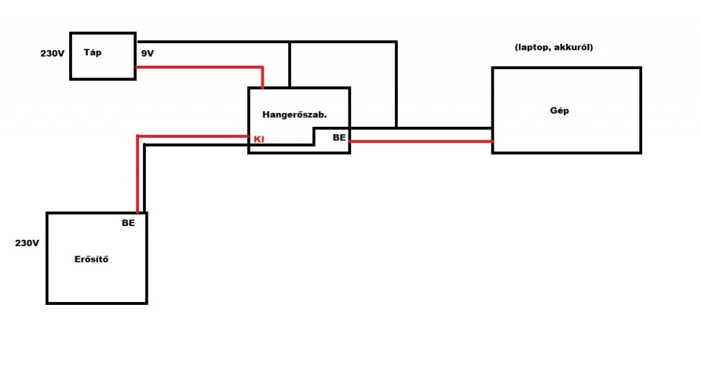

Egy régebbi vasútmodell-trafóról, (0-24V-ig szabályozható, 4700µF szűrve, pontosan 9.00V-ra beállítva! Test kábelek mind jók, megnéztem..majd szórakozgatok vele, csak most alszanak kisgyerekek. Őszintén szólva nem tudom, hogy kialakulhat e. Paintel alkotok valamit!
(#) blasz válasza emersys hozzászólására (») Júl 1, 2012 /
Köszönöm akkor előbb próba lesz aztán meglátjuk tovább.A GPA elképesztően jó végfok.Köszi
Ha a hangerőszabályzó nincs bedugva a jelforrásba (nálad gondolom PC), akkor van-e búgás?
Van bizony! Viszont egyértelmű 50hz-es, (ugyanolyan, mint amikor fogdosom a bemenetet).
Itt egy rajz, eléggé "gügyü" de talán így látod, hogy hogy kötöttem össze.! Mindjárt csinálok egy videót, hogy hogyan szabályoz!
Na elkészítettem a videót! Látszik, hogy gyakorlatilag 0 zaja van. Egy picit "pukkan" amikor hang erőt adsz/veszel le, de nem vészes!
Ui.: Picit gyors a videó, meg szaporán nyomkodtam a gombokat, nem szabályoz ennyire durván!
Lehet a tápszűrésed nem szakszerű. Elemmel nem tudnád kipróbálni?
Negatív. Nincsen elem. Mármint 9V-os. De ha nem lenne jó a szűrés, az a videón is látszana, nem?
Ez a búgás intenzitásától függ. Nem kell nagy amplitúdó ahhoz, hogy zavaró legyen.
Vannak hangerő szabályzó áramkörök, pl. LM1036, ami megköveteli a szűrésen kívül a stabilizálást is, különben búg.
A paneled valóságos jelföldje a 47k ellenállások osztáspontjában van. Ez megy a 4 és 13 lábra. Kísérlet gyanánt átteheted ide a be és a ki jelföldjét.
Értem, megpróbálom! Azt a fura jelenséged tapasztaltam, hogy amikor búg és a gépről jel gyanánt zenét zenét kap, az sehogy nem jut el az erősítőig..ergo elveszik a jel, és csak búúúúúúúúúúúúúúúúúg. Ez azért érdekes, mert ha a visszakötöm a line-in-ba, akkor újra ott a jel..ez mégis mit akar jelenteni?

(#) kistehenke válasza blasz hozzászólására (») Júl 1, 2012 /
Helló!
Ez a rajz melyik könyvben vagy újságban van benne?
(#) blasz válasza kistehenke hozzászólására (») Júl 1, 2012 /
Ez nem újságban van hanem a Baji féle fetes 400w rajza
