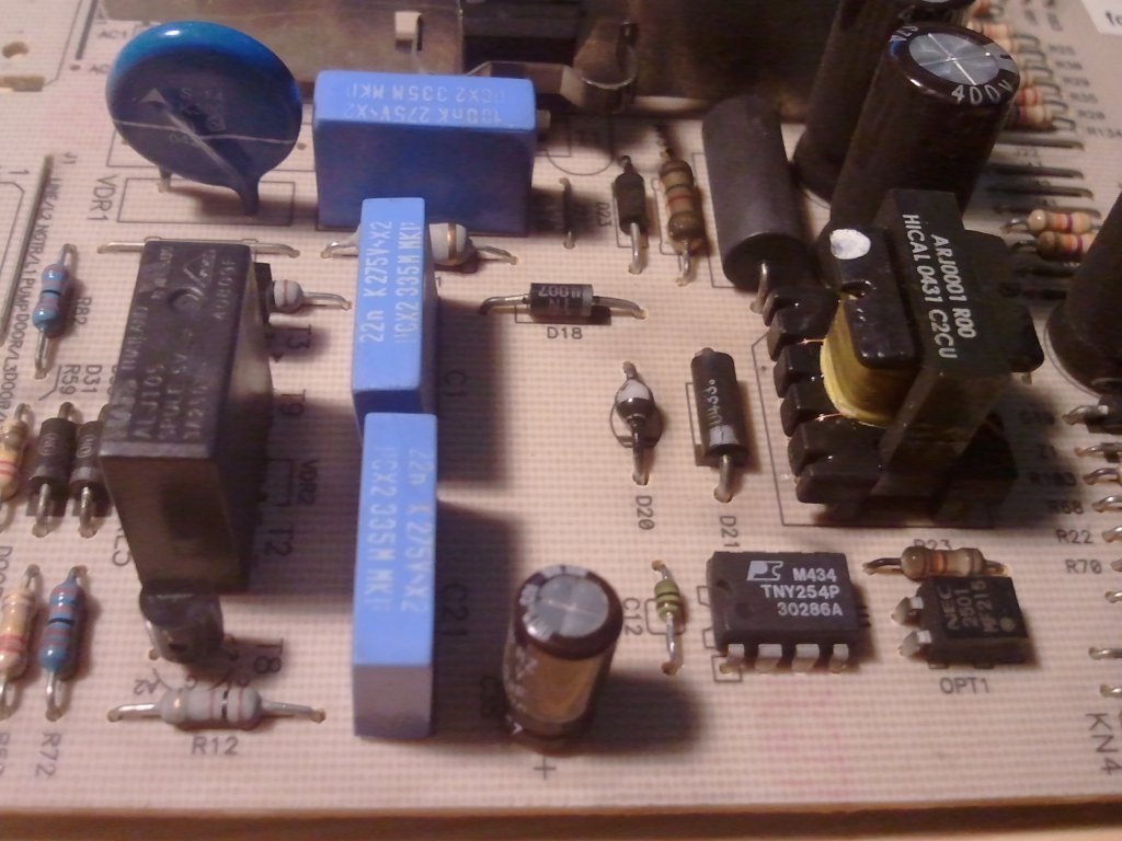

(#) szkkteam hozzászólása Júl 8, 2012 /
Sziasztok! Egy olyan gondom lenne, hogy a mosógépem úgy adta meg magát, hogy egyik napról a másikra nem kapcsolt be. Bekapcsolónál a státusz lámpa ki sem gyullad. Biztosíték nincs a mosógépben, se kábelszakadás, vagy sérülés. A kapcsoló működik azt megnéztem. Az lenne a kérdésem, hogy hol induljak el a hibakeresésben szerintetek?
(#) botesz válasza szkkteam hozzászólására (») Júl 8, 2012 /
Először azt kéne tudni milyen márka milyen tipus mert mosógépből rengeteg van.Ha elektronikus akkor meg kéne nézni a panelon a trafót hogy az jó e?
(#) szkkteam válasza botesz hozzászólására (») Júl 8, 2012 /
Megnéztem a típusát "elektrabregenz waf 2400"
Ez kb 5-6 éves mosógép viszont kiállítási termék volt, és úgy lett megvéve ... és ami feltűnt, hogy nagy valószínűséggel ezt valaki már monyákolta, mivel a kábelek többsége nem gyári cuccal van összefogva, hanem sok helyen tróger módon van össze szikszallagozva.
Bocsánat, hogy 2x írok egymás után, csak már nem tudtam módosítani az előző hozzászólásomat.
A trafóját ellenőriztem, annak semmi baja nincsen, viszont közbe átnéztem a vezérlő paneljét és azt vettem észre, hogy az előlap2.jpg képen a 4 dióda, pár ellenállás és a nagy fekete induktivitás az fekete, mintha valami megégett volna mellettük. Ugyan ez a korom látszódik a hátlap2.jpg képen is. Viszont az alkatrészeket kimértem, az ellenállás 10 ohm ot mutatott, az induktivitás mellette is kb 10 ohm volt, D18 és D23 600mV -ot mutatott dióda mérő állásban, viszont D20 125-öt míg D21 kb 75-t ... ami nem tudom, hogy jó-e vagy rossz mivel azokat a diódákat nem ismerem és D21-en csak annyi áll, hogy 200A 0433.

(#) botesz válasza szkkteam hozzászólására (») Júl 8, 2012 / 1
Szerintem nézd meg az ajtózárat.....hátha de nem hinném hogy az lenne a baj... az összes kondit a panelen hátha valamelyik kapacitásszegény vagy valami ilyesmit nézd meg a a panelon hogy meddig megy el a fesz ha ott sincs hiba akkor keresd meg zolika60-t ő biztos tud segíteni.

(#) lukovicsek válasza szkkteam hozzászólására (») Júl 8, 2012 /
A két diódából val.szinüleg az egyik zener lesz ha egymással szembe vannak kötve, ha kiveszed akkor olvasható az irás és igazából ugy is elenőrizhetők normálisan, a nagyobb teljesitményü ellenálásokat csekkold le mindet, a korom az nem égés hanem a trafó vonzotta oda az nem gond bár lelehet tisztitani, a trafót is be kellene mérni hogy nem e szakadt mind két tekercs,aztán feszt kellene mérni a trafó előtt és után meg a tny- kapcsoló ic-nél hogy legalább odáig elmegy e, ha nics a trafónál sehol akkor a tny-ic-t ki lehet cserélni mert azt igazából bemérni nem nagyon lehet, szóval elég sokhelyen lehet bibi először javaslom megnézni, hogy meddig jut el az árram a panelen a táp árramkörében.
Ja amugy a főpanel és a kezelőpanel összekötését ellenőrizd amugy ha bekapcsolva egész közelhajolsz a panelhez a trafónak halkan sipolni kell ha müködik a táp része.
A négy lábu optocsatolót is nézd meg.

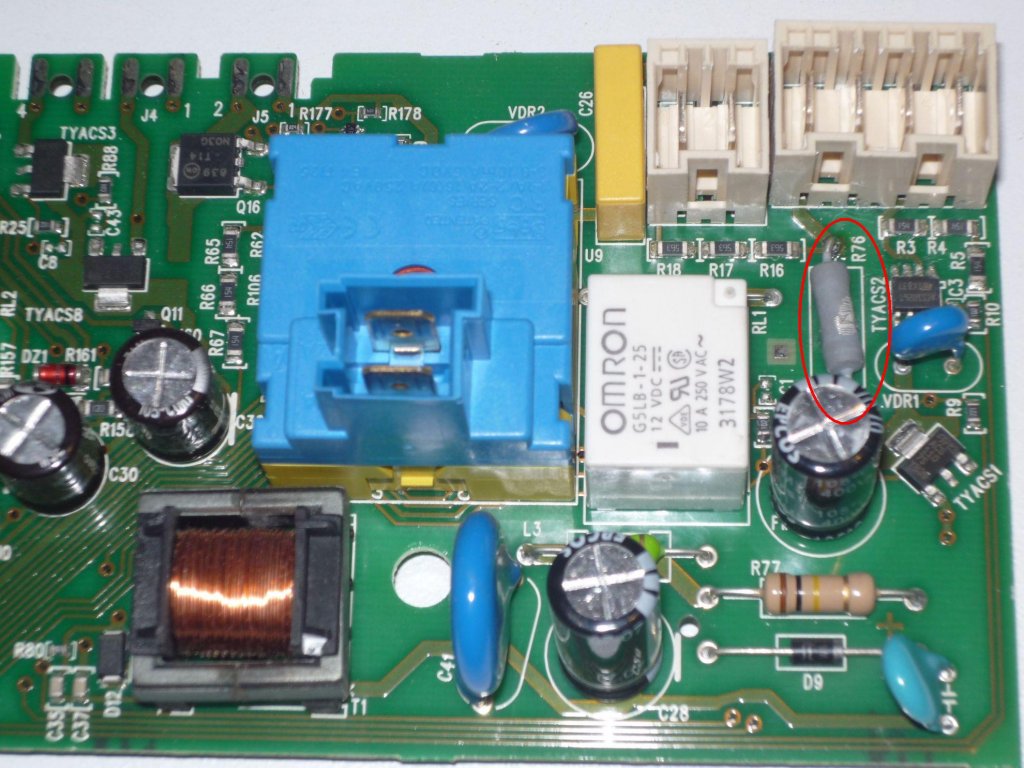

Üdv mindenkinek.

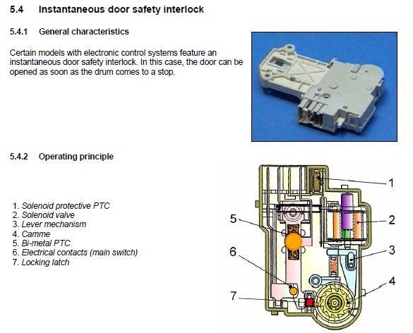

A hétvégén görcsöltem kicsit az Elektrolux EWM 2500 panelon. Sajnos az elvi kapcsoláson az ajózár csatlakozójának számozása fordított a valósághoz képest. Mondjuk ez a lényegen nem sokat változtat.
Az ajtózár működését átolvasva, abban egy bimetál és egy "működtető tekercs" van. A bimetál szerepe áramkimaradás esetén nyitni az ajtót. De mi fűti a bimetált? Talán a rajta átfolyó áram, amit a szétment ellenállás korlátoz? Mivel nem vagyok szakértő, csak találgatok. Mindenesetre egy kapcsolási rajz jól jönne, legalább az ellenállás értékét nem úgy kellene kitotózni. Csatolom mégegyszer a panel ezen részét, bekarikázva a kérdéses ellenállást, hátha valakinek van szétborítva ilyen panelt tartalmazó gépe.

(#) lukovicsek válasza HAL2000 hozzászólására (») Júl 9, 2012 /
Ha három kivezetése van akkor kettöre megy 220 egyszerüen a pogácsa két oldalára amitől a pogácsa melegedni kezd és a bimetál átkapcsol.

(#) szkkteam válasza lukovicsek hozzászólására (») Júl 9, 2012 /
Köszönöm a válaszod.
A diódákat kiforrasztottam, az egyik P6KE 200A zenner dióda volt, a másik BYV 26 CV szintén zenner, a BYV-n ~500mV nyitófeszt mértem, míg a P6KE-n csak 87 mV nyitófeszültséget? ez elég érdekes ... legalábbis számomra Az ellenállásoknak nincs bajuk, és a trafó tekercsei is rendben vannak. Holnap megnézem áram alatt ahogy mondtad, sajnos ma már nincs időm rá.
Köszönöm szépen a segítségedet,

(#) lukovicsek válasza szkkteam hozzászólására (») Júl 9, 2012 /
Érdemes ezeket a diódákat kicserélni ha már ugy is kint vannak mert feszültség alatt kitudja hogy müködnek és ha már a boltban vagy vedd meg egyből a kapcsoló ic-t is és az opto-csatolót, összesen pár száz forintba kerülnek és nem kell többet találgatni hogy müködnek e vagy sem.

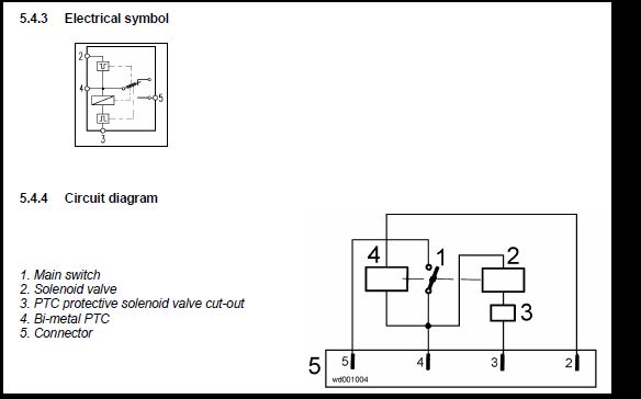

(#) HAL2000 válasza lukovicsek hozzászólására (») Júl 10, 2012 /
4 kivezetése van, de a lényeg ugyan az.
Az ajtókapcsolót önmagában kipróbáltam, a PTC-bimetál 220-ra kapcsol. Az elfüstölt ellenállást kiszedtem, sajnos a burkolata porlik, de egy 33-assal kezdődött az értéke. Ugyan a szerelő azt mondta ezt kicserélte, de hogy mekkora lehetett az eredeti...?
Az elfüstölt ellenállás sorba van kötve a PTC-vel (pogácsával), talán annyi szerep van hogy bekorlátozza az ACS110-es triak áramát. Az 1 ampert bír kapcsolni, tehát ide egy 470 ohm-os megfelelne (a PTC ellenállása szobahőmérsékleten nem túl nagy, néhány ohm-tól néhány száz ohm-ig terjed), de ha a PTC ellenállása a hőmérséklettel nem nő meg, akkor itt elég nagy teljesítmény tud disszipálódni. Mivel a 470 ohm/2W-os ellenállás elfüstöl (ezt találtam a kacatok között), valószínű, hogy a PTC adta meg magát. Ahogy a művelt arab mondaná: am I right?
Ez viszont ellentmond a direktpróbának. Egyet nem mértem még meg, a direkt próbakor a PTC-n átfolyó áramot. Ez lesz a következő.
Nem tudom jó úton járok-e, szóljatok ha valami fatálisat láttok a ténykedésemben.
(Ja, csak érdekesség képpen mellékeltem az ajtókapcsoló rajzait
Üdv. Attila

(#) HAL2000 válasza HAL2000 hozzászólására (») Júl 10, 2012 /
Az előző hozzászólásomat kértem törölni (#1259813), kicsit összezavarodtam a fordított számozás miatt. Szóval helyesen: Igen, az is sorra kerül, főleg, hogy látszik valami nyom az LNK305 mellett, a 6. lábnál, ami nincs.
Az ajtózár esetében, a kis tekercs mellett lévő PTC a tekercs védelmét látja el (a leírás szerint két esetre: egyik a triak zárlata a vezérlő panelon, a másik a START/PAUSE gomb több mint tízszeri gyors lenyomásának esetére).
A bimetál fűtő PTC-je, a rajzon az 5-ös. A kérdéses ellenállás helyét még keresem, de az biztos, hogy kb 100 V van rajta. A rajz az előbbi hozzászólásomban nem jó!

(#) HAL2000 válasza lukovicsek hozzászólására (») Júl 11, 2012 /
Igen, sajnos eddig tévúton jártam.
Köszönhetően a kapcs. rajz hiányának, a kétoldalas nyáknak, a miniatűr alkatrészeknek, és természetesen a gyakorlatlanságnak.
Az elfüstölt ellenállás a tápegység része, az LNK305 példa kapcsolásán tipikusan 8.2 Ohm/2W biztosíték ellenállás. A hibát valahol itt kell keresni, valószínűleg az LNK305-ös IC ment gallyra, más sérülést nem látok a környéken, és ha csak a táp van rádugva a panelra, akkor is füstöl a 8.2 Ohm helyére berakott ellenállás.
