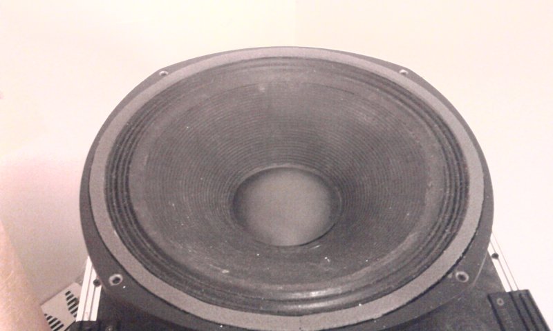

Az lenne a kérdésem, hogy nem-e tud valaki olyan oldalt vagy listát amin fel van sorolva jó néhány hangszóró gyártó neve ? Azért lenne szükségem erre mert van egy hangszóróm ami nagyon jó érzékenység és terhelhetőségű kíváncsi lennék melyik gyártóé én ráérek úgyis és kikeresgetem gógléból csak kellene egy név lista. Hangosítási hangszóról van szó. Fane, EV, Eminence, Reflex, Beyma már ezeket átnéztem egyikre se hasonlít.
Előre is megköszönném, ha valaki tudna egy listát amin jó pár gyártó neve fel van sorolva.
(#) zolika60 válasza voodoo hozzászólására (») Júl 7, 2012 /
Tegyél fel egy képet, hátha valaki ráismer. Bővebben: Link
(#) voodoo válasza zolika60 hozzászólására (») Júl 7, 2012 /
Képek: régebbi hsz-ból. Pacal76 szerint Fane, de szerintem meg messze nem Fane, csak picit hasonlít rá.
(#) _vl_ válasza voodoo hozzászólására (») Júl 8, 2012 /
A hátuljáról is rakhatnál fel...
(#) voodoo válasza _vl_ hozzászólására (») Júl 8, 2012 /
Most éppen nem vagyok otthon ezek a képek is már egy korábban feltett képek amiket megtaláltam. De ha nagyon úgy van akkor kikeresem mert Pacal76-nak ugyan ilyenjei vannak csak ő a Hangszóró tekercseléses topicba mutatja.
