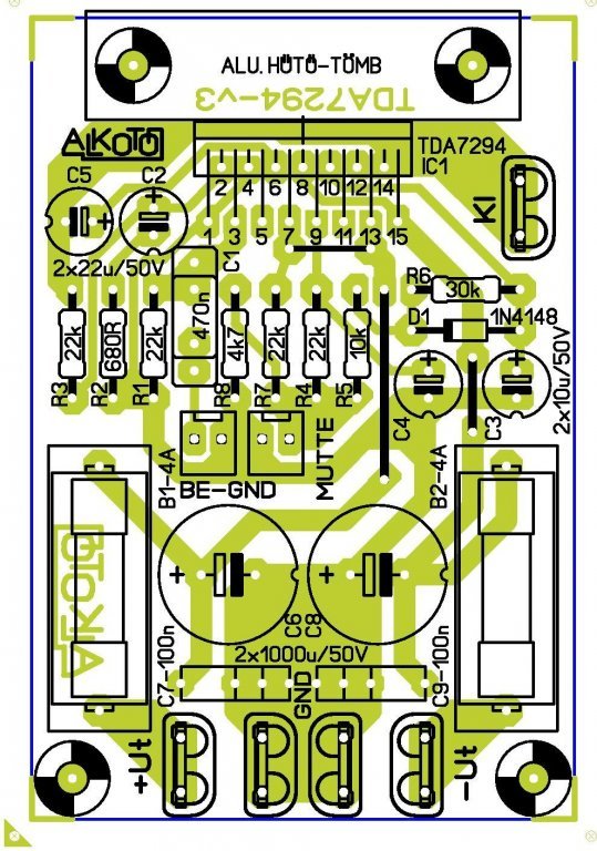

(#) morzsa15 válasza reloop hozzászólására (») Júl 3, 2012 /
Alkotónak a v3-as rajzát Bővebben: Link
(#) morzsa15 válasza ferike123 hozzászólására (») Júl 3, 2012 /
Nekem is kellene tápszűrő hogy őszinte legyek Várom a képeket
(#) reloop válasza morzsa15 hozzászólására (») Júl 3, 2012 /
Ilyen szép pozíciószámos dokumentációval öröm dolgozni. R6 -> 220k.
Azt cseréljem ki és nem fog "koppanni"?
Igen.
Oké fel is kapcsolom a pákát és kicserélem! Egyébként a 470nF-es helyére tetem be egy 0.22µF fólia kondenzátor most már jól agya ám a mélyet
A 0,22µF-et szerintem elírtad
Igen pontot nyomtam vessző helyet! Már csak valahogy a dobozolást kellene megoldani ...
A probléma meg oldódott köszönöm szépen
Volna még egy kísérlet, mert IC példányonként találtam eltéréseket, és ezt szeretném a tapasztalatoddal bővíteni.
Állíts normál szobai hangerőt, és kapcsold le a végerősítőt. Némi várakozás után (kondik kisüljenek) kapcsold vissza, miközben a bementi jelet már megkapja. Megfigyelésem, hogy ilyenkor a némítás végén van egy felhangosodási szakasz. Ez tapasztalható-e nálad, és ha igen milyennek ítéled? Torzít-e közben?
Nálam inkább most akkor van megint koppanás ha le kapcsolom. Nálam nincsen ilyen szépen lassan megy fel felé a hangerő.De nagyobb hangerőn az elején nagyon kicsit torzít de ki tisztul szinte rögtön!
Köszönöm, hogy beszámoltál róla.
A kikapcsolási koppanáson az R7 helyén zener-dióda segít. A méretezéséhez tudni kéne a terhelt és a terheletlen pozitív oldali tápfeszültséget.
Hogy érted hogy menyi a max az úgy 32 volt a minimum-ot nem tudom mert még nincs benne puffer kondenzátor csak a 2db 1000µF-os és akarok bele tenni 2db 22000 µF-osat de szerintem úgy 25 volt ra eshet le nem tudom
A zener-diódát úgy kell megválasztani, hogy a legalacsonyabb üzemi tápfeszültségtől legalább 3,6V-tal alacsonyabb érték legyen. Különben akkor is némít amikor nem szeretnéd. Az üresjárati feszültség pedig a szabványos értékre kerekítésnél kap szerepet.
De akkor is meg kell várni a kondenzátor-t nem mert azon is múlik hogy menyire esik le a feszültség?
Így van, majd azzal kellene megmérni.
Gondolom fel kell tekerni maxra a hangerőt és a legmélyebb zenét ami a legtöbb bass-t agya és úgy jól gondolom ugye?
