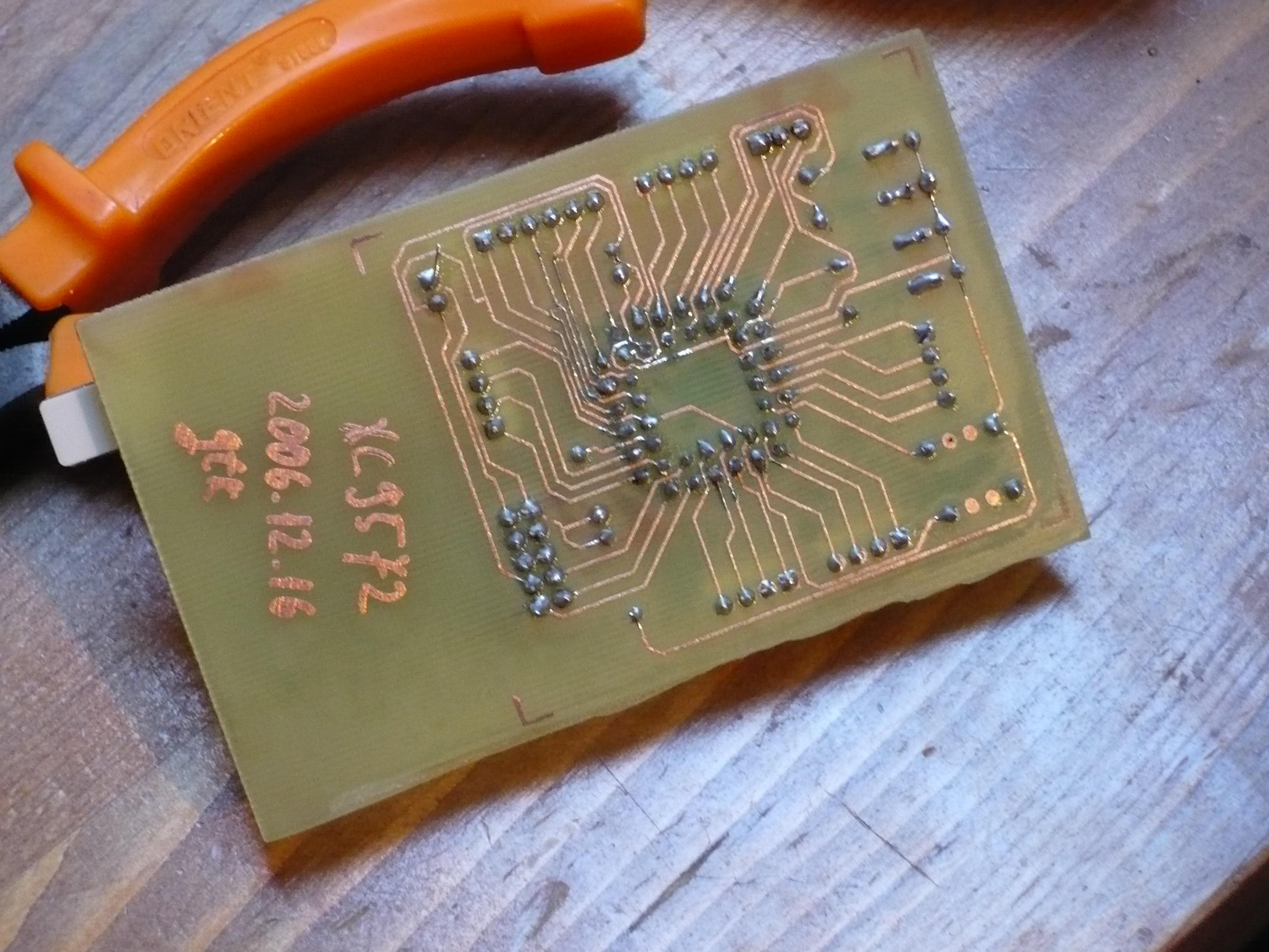

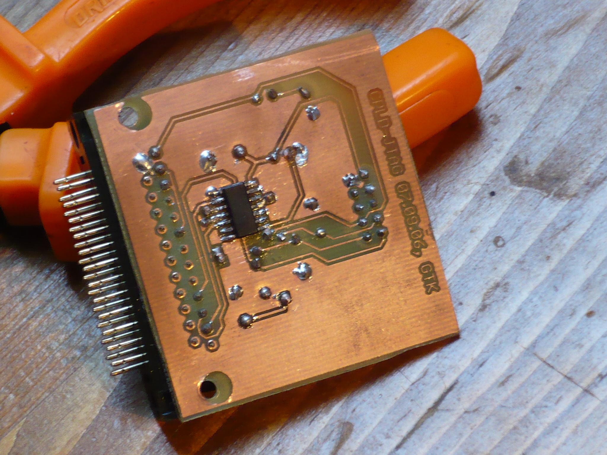

Sziasztok !
Vegre sikerult befejezni a 'pek projects' oldalon talalhato CPLD fejlesztoi panelt meg a JTAGot hozza.A JTAGon picit modositottam, meg eagleban terveztem PCBt.Ami a lenyeg, hogy masodik probalkozasomra vegre mukodik

Hű de szépek!
A kabátjától megfosztott DB25-ös csati is nagyon tetszik.

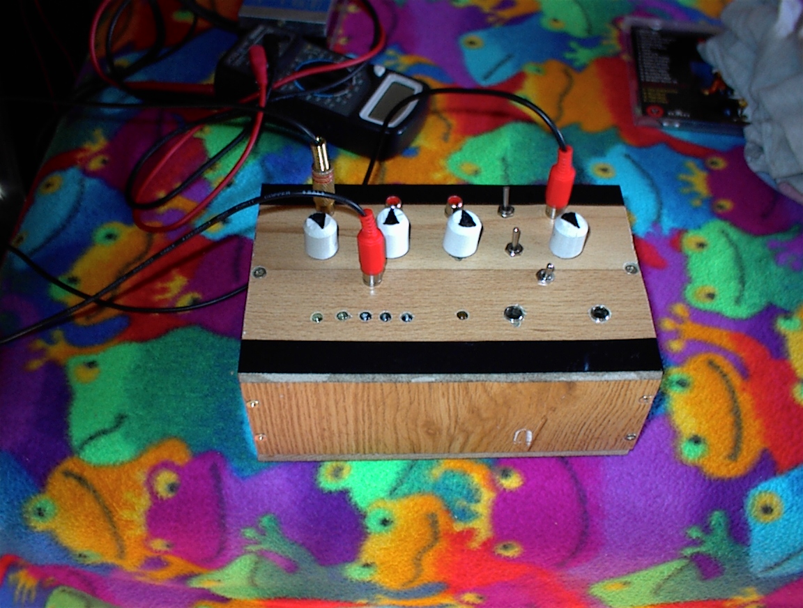

A kész keverőm

Szépek lettek! Elismerésem.

Koszonom !
Igazabol meg a CPLDs panel szelen igazitanom kell picit mert zavar hogy nem lett teljesen egyenletes a flexxel valo vagas.

Flexxel?? :guluszem1:
Én ha flexxel vágok nyákot mindig bolyhos lesz a nyák, milyen koronggal vágod? Amugy remekül néznek ki!
(#) gtk válasza feki00 hozzászólására (») Szept 23, 2007 /
Mindig flexxel vagom, 99% ban jo szokott lenni, ezt elsiettem..
Milyen korong? Vekony, ennel jobban nem ertek hozza.

(#) Frankye válasza Müszi hozzászólására (») Szept 23, 2007 /
Helyes úton haladsz, szépek lettek! Elismerésem!

Milyen színű a közepén a matrica? Ha kék, akkor fémvágó, ha zöld, akkor kőhöz való. (Ha meg vastag, és tányérszerű, akkor csiszoló, nem vágó.)
Ja, és létezik még a gyémántszemcsés, ennek az él-részére apró gyémánszemcsék vannak erősítve. Ebből is van a szegmentált és a tömör. (Ezek is kőhöz, kerámiához, csempéhez, stb. valók.)
(#) Müszi válasza Frankye hozzászólására (») Szept 23, 2007 /
Marcibácsi készítette a dobozt
Mindegy, szép munka! A tiéd is szép!

Azthiszem fém vágó, illetve csiszoló mert tányér alakú van. Ezekszerint nem jó, de valószínü hogy van ien gyémántos is, abból pedig a szegmentált fajta.
2-3 flexelés után inkább úgy csinálom hogy szikével vonalzó mellet megkarcolom a rezet, utána sokkal jobban a másik oldalát is. Utána könnyű eltörni. Igaz hogy tök erősen kell nyomni és szétmegy az újjam tőle de nem bolyhos :eplus2:
(#) csikosgabi válasza Müszi hozzászólására (») Szept 23, 2007 /
Cső.Kapcsoási rajzot tudsz fel rakni,meg valami leírást???köszi
(#) Müszi válasza csikosgabi hozzászólására (») Szept 23, 2007 /
Csak egy egyszerű alapelv alapján van

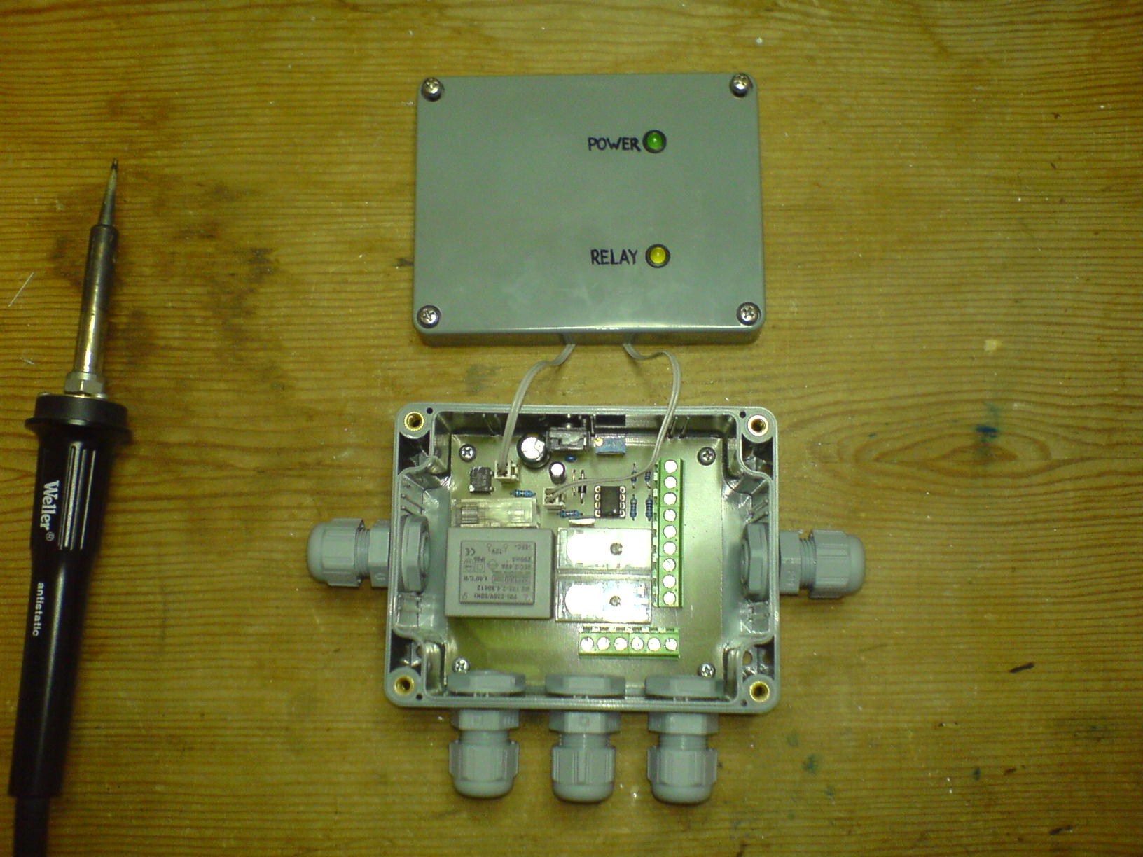

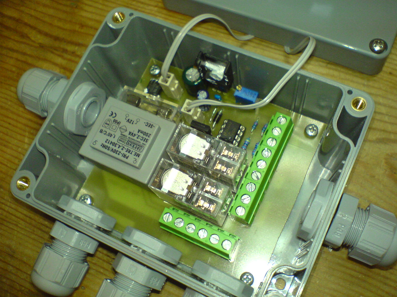

A hétvégén elkészítettem a keringetőszitattyú vezérlést. A cserépkályhában van egy csőkígyó, ami rá van kötve a fűtésrendszerre egy szivattyúval, és ennek a vezérlését kellett megoldani, hogy 40-50°C-os víznél bekapcsolja a csőkígyó keringetőjét és az egyik radiátorkör keringetőjét úgy, hogy ha nem aktív, akkor a radiátorkör keringetőjét a saját vezérlője vezérelje.

Hú, durva az a sok cső, nem lehetett olcsó a rendszer. Családi házban van a fűtés?
Milyen IC-vel oldottad meg a vezérlést?

(#) miklosch válasza TyeDa hozzászólására (») Szept 23, 2007 /
Igen, családi házban van. A vezérlést egy műveleti erősítővel (uA741) megvalósított komparátorral csináltam. Az egyik bemenetére a tápfesz felét kötöttem, a másik bemenetén is egy trimmerrel, és az ntc-ellenállással (ami a kályhába be lett építve előtőleg) a másik feszültségosztót alakítottam ki, így akkor kapcsol, ha a trimmer és az ntc ellenállása megegyezik, mert ekkor ez az osztó is féltápfeszt csinál, és a komparátor átbillen. Lényegépen ennyi, nem egy bonyolult szerkezet. Ha majd megszerzek kicsit több programozói tudást, akkor lecserélem egy procis rendszerre, ami kiírja a hőmérsékletet is, és a be-kikapcsolási hőt is állítani lehessen... Egyenlőre ezek még csak álmok.

(#) watt válasza miklosch hozzászólására (») Szept 23, 2007 /
Ez nagyon korrekt kivitel! Ennyi vezérelendő dologhoz illene egy PIC!

(#) Topi válasza miklosch hozzászólására (») Szept 24, 2007 /
Kalapom emelem! Nagyon profi, igényes munka!
(#) zsoltee0001 válasza miklosch hozzászólására (») Szept 24, 2007 /
hi
nagyon profi kivitelezés, 2 relét látok beépítve, hány szivattyút vezérel ez a ketyere?
a haveromnál láttam ehhez hasonló bolti cuccot, mechanikusan kapcsolt, gondolom valami bimetál segítségével, és a a dobozt a csőre kellett egy rugóval rögzíteni mert a doboz hátulja érzékelte a hőt, de a tied jobb megoldás, mivel, ha jól értettem a szenzor az közvetlen a kályhába van beépítve.

Visszaterve a flexhez Alacsony fordulatszamon vagom a nyakot, lehet hogy ez is szamit es biztonsagosabbnak is tunt ..
(#) feki00 válasza gtk hozzászólására (») Szept 24, 2007 /
Igen lehet hogy a fordulatszám a kulcs hozzá, mer nekem valami izom brutális van és csak 2 fokozatú: pörög / nempörög

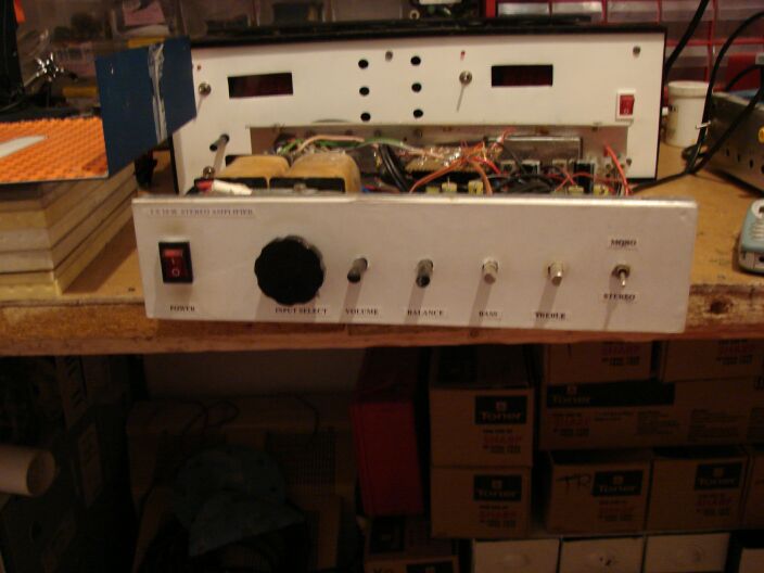

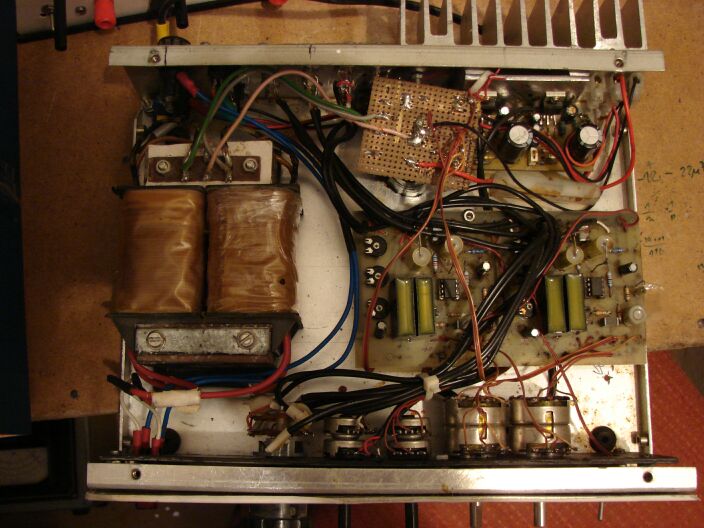

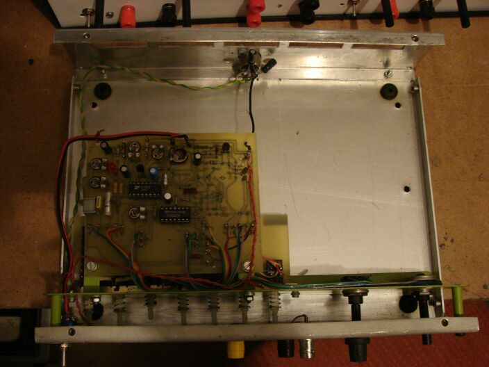

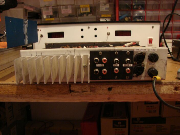

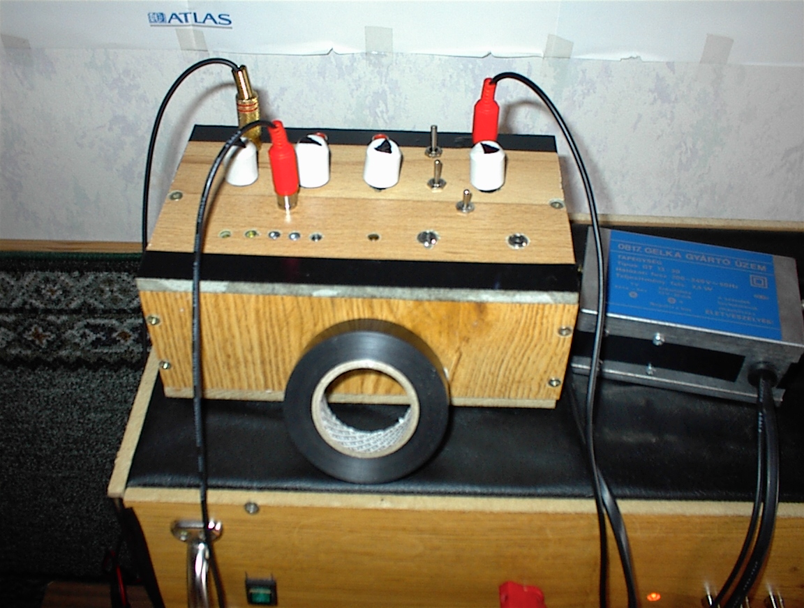

Először is a kötelező tda 2030-as erősítő, valamikro 4-5 éve épült, bár befejezve nem lett ( nem kerültek rá poti gombok ) , de jó hazsnát vettem .
Másodiknak egy hanggenerátor, kb 1 éve épült Urbán István 1997-es Rásiotechnika Évkönyve leírás alapján, de az értelmetlen tda 2030-as IC-s kimeneti erősítőt kihagytam belőle. Ez csak félig kész, a héten akarok majd bele digitális frekimérőt, meg egy kimeneti erősítőt osztóval, DC szint állítási lehetőséggel

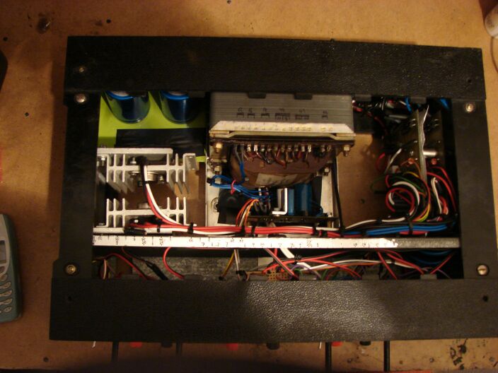

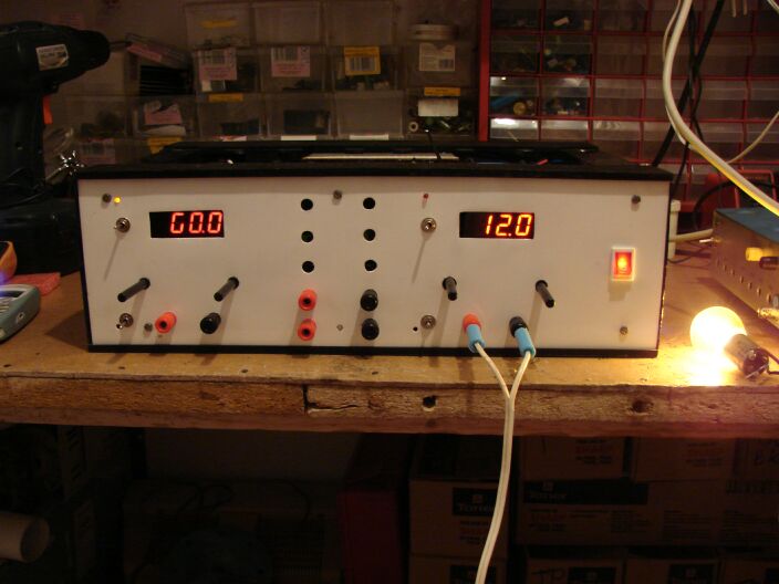

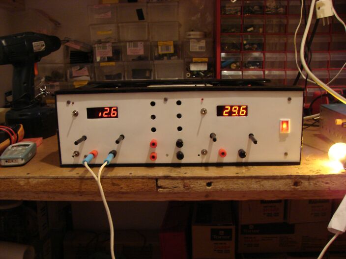

A harmadik egy labortáp a minap lettem vele kész, illetve nem teljesen, mert még alját és tetejét kell neki csinálni perforált lemezből, lehet, hogyegy ventillátor sem ártana bele, valamint feliratozni kell, és forgatógombokkal ellátni a potikat.
Ezen kívül építettem még rengeteg dolgot kb '98 óta, aminek nagy része ma már az enyészeté lett, vagy pedig
"újrafelhasználásra" került , vagy yvalakinek készült, és nála van ( pl IC-s gitárkombó BEAG hangszóróval, minenfajta előfok, elektronikus gyújtás, satöbbi )
(ja és remélem jól teszem fel ezta hozzászólást D)
