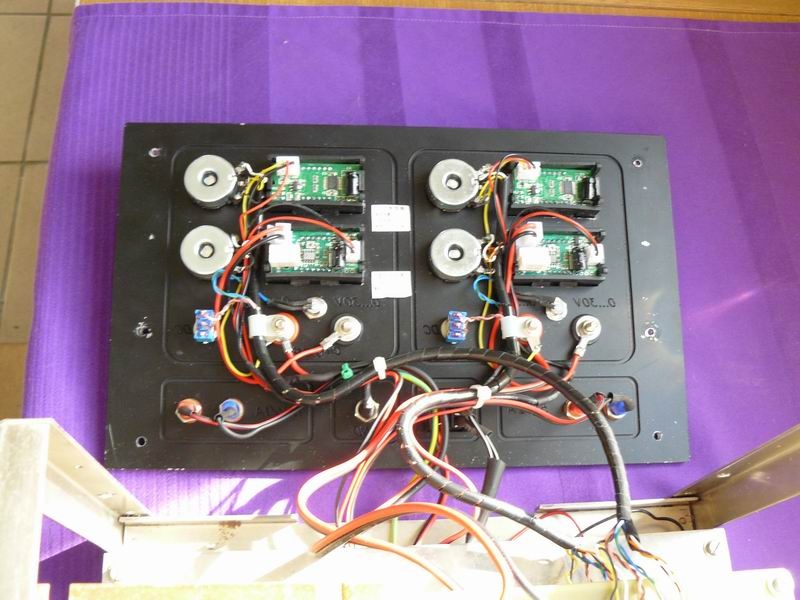

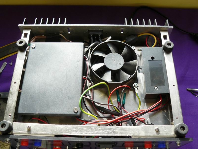

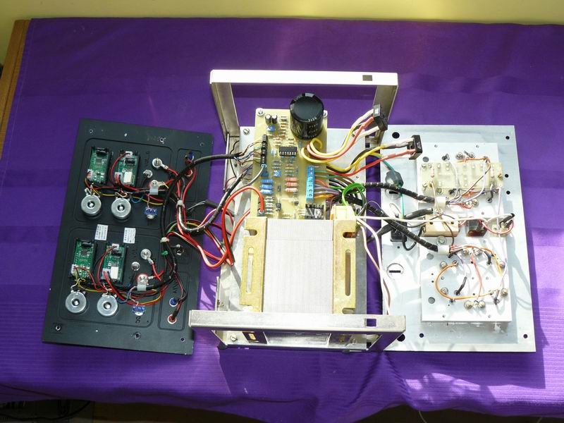

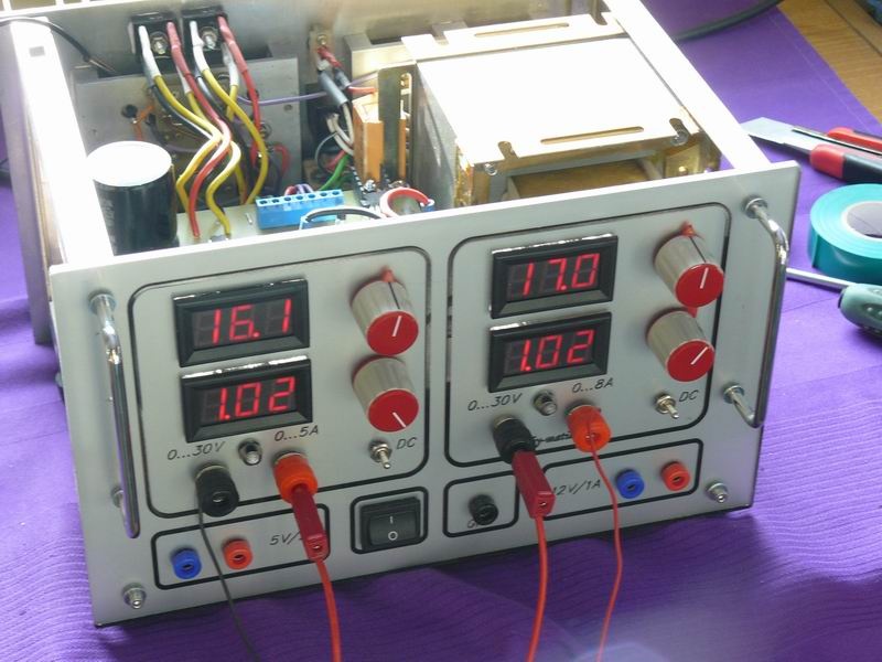

(#) AzIgaziCsaby válasza kameleon2 hozzászólására (») Szept 28, 2012 /
Elkészültem vele! Mint az első képen látható, olyan mint a gazdája. Könnyen kiborítható.
A másodikon az előlap kábelezése, míg a harmadikon az alja felől a segédtápok burkolata látszik.
A negyediken már a próbaüzem van.
U.i.: Úriember nem veszi észre, hogy minden műszer egyforma színű. Istenem, hát én is hibázhatok. A megoldás már folyamatban.
(#) kameleon2 válasza AzIgaziCsaby hozzászólására (») Szept 28, 2012 /
Szép lett. A 3D plexi előlap viszont a marásoknál mintha átlátszana - jól látom? Egyébként . A doboz gondolom nem teljesen saját, mert nagyon gyárinak tűnik a felépítése... Az pedig, hogy kiborítható az csak előny, ha hirtelen javítani kellene. Gyáriból is láttam már rosszabbat.
A hozzászólás módosítva: Szept 28, 2012
A műszereknél valóban átlátszik, mert a kicsi kínainak a mércéje is kicsi. Az e-mail -ben megadottnál 5 tizeddel nagyobbak a műszerek, ezért reszelni kellett. Ha cserélem a műszert a színe miatt, akkor ki fogom javítani.
A keretek valóban gyáriak, de jól használható. Eredetileg valamilyen rádióátjátszó egyik részegységét fogta össze, a MÉH telepről mentettem ki.
