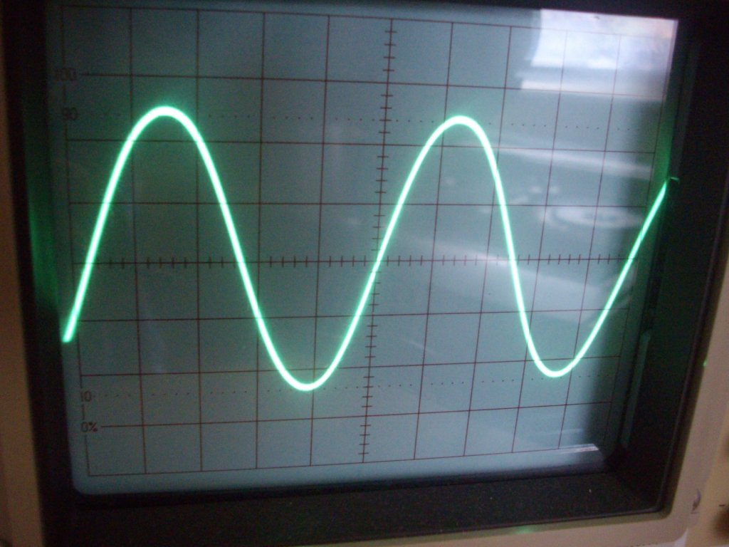

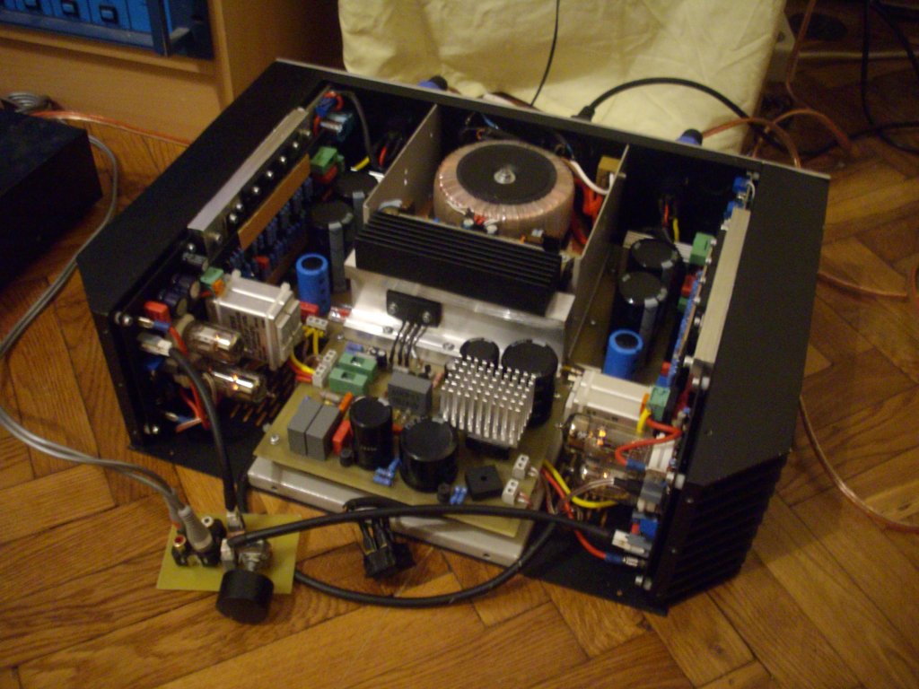

Tegnap sikerült bemérnem (10Khz !) a dobozolásos hibridet. A végeredmény kielégítő számomra.
8 Ohm-s műterhelésen, 29V rms feszültség van - A megcélzott 100W tehát tudja. A csöves fokozat 50X erősítésre van állítva. 0.6V környéke már teljesen kivezérli az említett műterheléssel terhelt feszültségig.
A hangja remek lett!

(#) Doncso válasza emersys hozzászólására (») Júl 6, 2012 /
Gyönyörű profi munka, húj de meghallgatnám!
(#) dudassandor1 válasza emersys hozzászólására (») Júl 6, 2012 /
Igen, ami profi az profi! Remek lett! Kíváncsi vagyok a hangjára én is!
