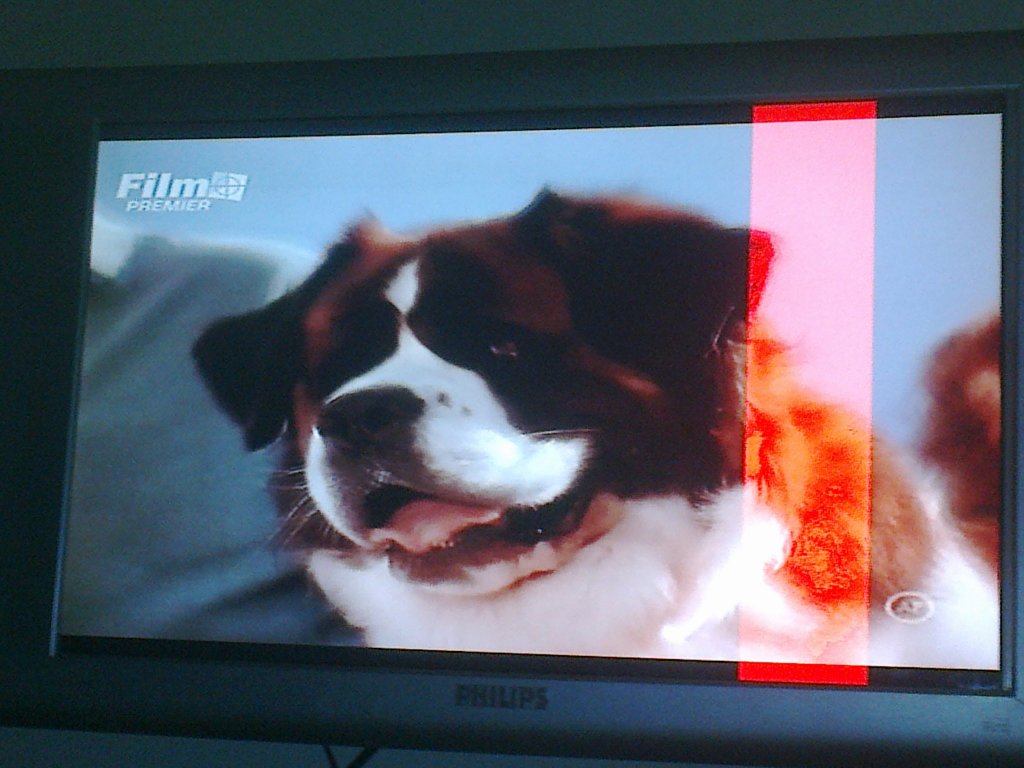

(#) 1888tibi hozzászólása Júl 8, 2012 /
Sziasztok vetünk egy philps flat tv-ét 1 hét után amikor kellö hömérségletre melegedett lett benne egy 12 cm piros csik a képernyön vajon kilyelzös lett vagy valami más lehet

(#) 1888tibi válasza zsa hozzászólására (») Júl 8, 2012 /
szia zsa ugy látom te gyakorlott szakember vagy az én problémámra nem tudod véletlen a választ 15-47 kor kérdeztem ha igen oszd meg velem elöre is köszönöm
(#) zsa válasza 1888tibi hozzászólására (») Júl 8, 2012 /
valószínűleg fólia elválás javítható.
