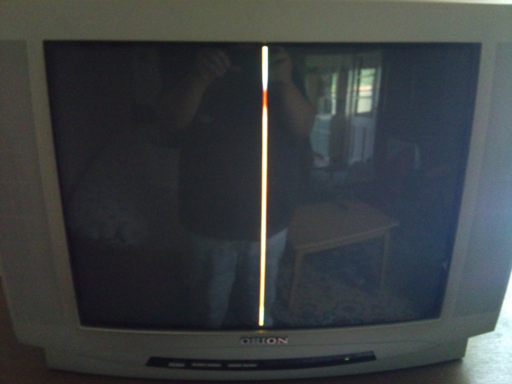

(#) pleso hozzászólása Júl 2, 2012 /
Ötleteket vagy akár a megoldást szeretném kérni a problémával kapcsolatban.
Hang van, fényerőt lehet állítani és a kép is változik azon a kis tartományon belül.
Amit már néztem és az jó az az eltérítőtekercs.
Vertikális erősítő halt volna meg? Még a tápját nem, mértem majd holnap.
Más nem nagyon jut eszembe és fölöslegesen pénzt se szeretnék rá költeni!
A tv típusa Orion T2115.
(#) kadarist válasza pleso hozzászólására (») Júl 2, 2012 / 1
Szakadás van a vízszintes eltérítőtekercs körében. Lehet, hogy csak egy rossz forrasztás okozza a hibát.
(#) pleso válasza kadarist hozzászólására (») Júl 2, 2012 /
Mondjuk azt elfelejtettem írni hogy már cserélve lett a sorvég tranyó és miután cseréltem nehezen indult a táp bekapcsoláskor, ciripelő hangot adott és a kép is csikózódót, de egy pár másodperc és utána abbahagyta és működött rendesen ennek kb egy hete.
És most csak ennyi.
Köszönöm a választ akkor átnézem még egyszer!
Csatolókondenzátor-szakadás, csatlakozó-kontakthiba meg hasonló banális problémákra kell ilyenkor gondolni.
Értem!
Akkor holnap átnézem tüzetesen és írok ha jutottam valamire!

(#) pleso válasza pleso hozzászólására (») Júl 3, 2012 /
Na! átnéztem és tényleg csak kontakt hiba volt a baja!
A csatlakozó egyik forrasztása vált el.
Most már működik rendesen.
Köszönöm a segítséget!
