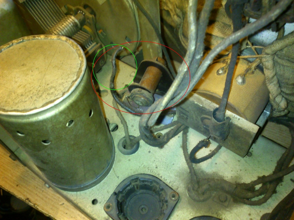

(#) frecsko válasza Janó bácsi hozzászólására (») Nov 3, 2012 /
Köszönöm a képet a kapcsolóról.
A csatolt képen mi célt szolgál az a két vezeték (zöld karika)? A tekercsel (piros karika) párhuzamosan van.
(#) Janó bácsi válasza frecsko hozzászólására (») Nov 3, 2012 /
Nálam nincs ilyen tekercs, meg vezeték, úgy hogy nem tudom megmondani. Nem túl bonyolult a készülék, kapcsolási rajz alapján viszonylag könnyen le lehet ellenőrizni az alkatrészeket, meg a bekötéseket. Üdv.
K sorozatú készülékem van.

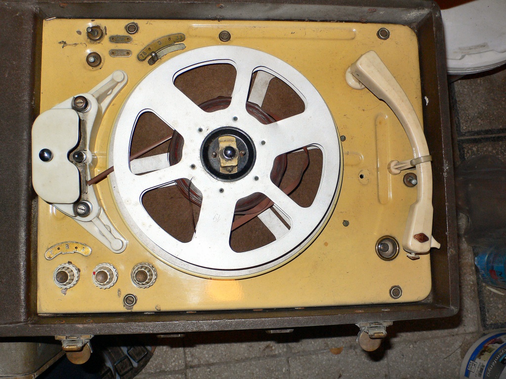

(#) wadember hozzászólása Nov 4, 2012 /
Sziasztok! Mát több mint egy hete olvasom ezt a topic-ot, még igaz csak a 183. oldalon járok nekem is van 10-12 öreg rádióm kb 6 orsós magnóm valamint 2 db kékes TV-m. Ezeknek fogok nekiállni a napokban restaurálni. Így lehet hogy sűrűn fogom a tanácsotokat kérni valamint képeket is fogok feltölteni a készülékekről. A mai szerzeményem megér egy misét . Egy R646 Rádió valamint egy Crystaltone sztereo lemezjátszó, és a lényeg egy orosz lemezjátszó, magnó adapterrel. Képeket sajna csak az orosz gépről tudok azt is egyenlőre hiányosan, mert most adta meg magát a kártyaolvasóm. De holnap a többit is feltöltöm.

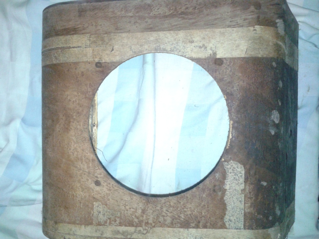

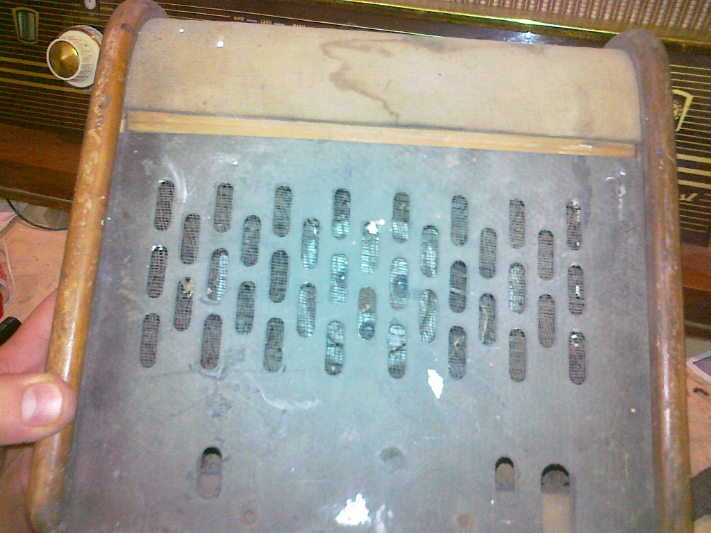

Sziasztok! Tegnap és ma volt egy kis időm. Elővettem hát a vezetékes rádiót. Nagyon nem kellett szenvedni a szétszedéssel, csak rá kellett segíteni egy kicsit. Megpróbáltam az eredeti vásznat kitakarítani, de nem lehet nagyon vizezni mivel 2 vagy 3 rétegű furnér lemezből van. Így csere mellett döntöttem. Érdekes hogy a vásznat hosszában kettő helyen gyárilag ragasztották még pluszban. Talán hogy könnyebben rá tudják tenni vagy hogy ne lógjon rajta. Ragasztó, a ma használatos kétoldalú ragasztóra hasonlít. Trafója, kapcsolója nincs, azt még pótolni kell. Ha minden igaz a néprádió hullámváltó kapcsolója került beszerelésre gyárilag. Két oldalát kevés lakkal fújtam, így nem csillog annyira, szinte mintha csak a nyers fa lenne, pedig befedte teljesen.
(#) pucuka válasza maci80 hozzászólására (») Nov 4, 2012 /
Volt abban egy 100 V -os trafó, Nagy kincs, őrizd meg, ha nem kell tedd fel az apróba.
(#) Janó bácsi válasza maci80 hozzászólására (») Nov 5, 2012 / 1
Elnézést, nem kötözködni akarok, csak a pontosítás kedvéért: az eredeti hangszóróvászon egy gesztenyebarna sima vászonanyag volt, toldás nélkül, valószínű, hogy ami rajta találtál, azt már cserélték valamikor. A kapcsoló, valóban egy néprádió hull. váltó alkatrészeiből áll, de másképp van kialakítva, csak egyik oldalán van a forgórésznek leszedője, és 5 állása, van, az alaplapon meg körbe vannak érintkezők, vagyis ez egy soros átkapcsoló. A trafó egy néprádió kimenő vasra tekercselt 100V-os vonaltrafó, a szekunderében 5 megcsapolással, ennek kapcsolásával lehetett a hangerőt szabályozni, illetve a hangszórót kikapcsolni. Hátlapja pedig egy 10-es kerek lukakkal perforált kartonlap volt.
Itt van egy link róla:
(#) maci80 válasza Janó bácsi hozzászólására (») Nov 5, 2012 /
Nem veszem kötekedésnek. Sőt köszönöm a pontos infót! A vászonból ami rajta volt nem volt eldönthető a színe. Ha találok hozzávaló anyagot akkor kicserélem gesztenyebarnára. Most még kitudom, mert csak meg van fogatva ragasztóval, nincs még teljesen össze ragasztva. Hátlapja volt, ami a képen. Lehet hogy ez is eredeti. Ez nem kerek, hanem ovális lyukas. A benne talált bélyegző szerint 1961.jan 30-án készült.

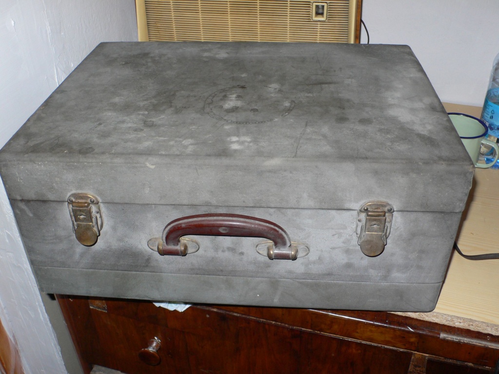

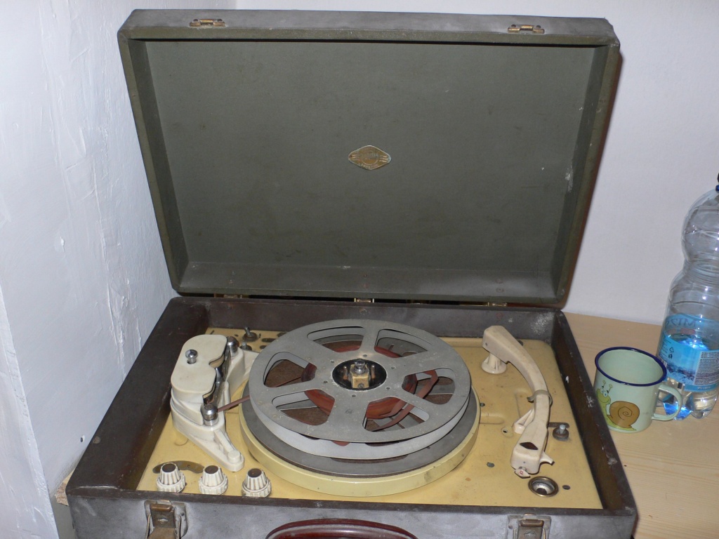

(#) wadember válasza wadember hozzászólására (») Nov 5, 2012 /
Ahogy ígértem itt a többi kép. A rádiónak sajna le van égve a hálózati trafója, a lemezjátszó zárlatos, az orosz technika él ugyan de némi használati utasítás nem ártana legalább a kapcsolók közül hogy mi micsoda. A lemezjátszóhoz esetleg rajza valakinek?
És még az utolsó.
Nos átböngésztem a lemezjátszót, sajnos ennek is elhalálozott a hálózati transzformátora 20 ohm primerköri ellenállással és égésnyomokkal rajta, inkább nem is kísérletezem. Viszont így tényleg szükségem lenne rajzra hogy mivel tudnám kiváltani (feszültségek).
(#) Janó bácsi válasza wadember hozzászólására (») Nov 5, 2012 /
Először is nézd meg, próbáld ki egy másik erősítővel, hogy jó-e a kristály PU betétje. Ez a típus ugyanis már sehol sem kapható, ha hibás, kár nekiállni az egésznek, úgy sem lehet rendesen helyrehozni, vagy olyan horror összeg lesz a vége, amennyit az egész nem ér. Ma a PU betétek árai 8-10000 ft-nál kezdődnek......
(#) wadember válasza Janó bácsi hozzászólására (») Nov 5, 2012 /
Hétvégén megyek a Puskás börzére keresek trafókat. Addig adok neki anódpótlóról feszültséget és megnézem meg e a PU. Köszi a segítséget. Az orosz masinát nem ismered véletlenül? legalább hogy mi lehet a típusa, mert kisilabizáltam a fedlapon lévő táblát de a: ZLVFA nekem nem nagyon mond semmit. Még csak értelmesnek sem tűnik.
Sajnos nem ismerem, nem is láttam még ilyen készüléket. Én közel 55 éve foglalkozom a szakmával és nekem az a véleményem, hogy a szocialista időkben készült orosz berendezések, egy két kivételtől eltekintve nem képviselnek semilyen retró vagy múzeális értéket. Én nem foglakoznák vele az biztos. Pláne, hogy ebből valószínűleg ez az egy van az országban, így infó, meg tapasztalat sem áll rendelkezésre. Komoly műszaki, és mechanikus felkészültség, szerszámozottság kell ennek a készüléknek a felújításához, és nem tudni, hogy akkor is milyen szinvonalon működne, ha egyátalán be lehetne indítani. De nem, akarom elvenni a kedvedet, ha még is belevágsz, sok sikert hozzá. Üdv.
Köszi semmi gond nem vetted el a kedvemet. Szerintem ismét felveszem a kapcsolatot Nagy Vilmossal Terényben nála láttam ugyanilyet. Ha nem akkor meg nekiállok magam kisilabizálni. Elvileg nem egy atomreaktor bár az áramfelvétele lehet hogy hasonlít

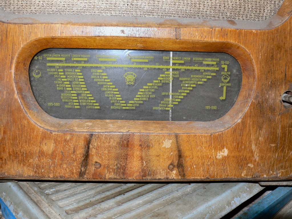

(#) wadember hozzászólása Nov 6, 2012 /
Sziasztok újra kérdésem lenne. A hétvégi börzére készülve írom össze mi kellhet. Viszont van egy rádióm aminek sajna a hátlapja szökésben van, és a típusát nem nagyon találom rajta sehol csak annyi hogy Orion. A másik a volt tulaj szerint valami Standard modell de nem bízom benne hogy felismeri valaki is ilyen állapotban. Segítségeket előre is köszi.
(#) debiansix válasza wadember hozzászólására (») Nov 6, 2012 / 1
Szia,
Szerintem O lesz az.

(#) wadember válasza debiansix hozzászólására (») Nov 6, 2012 /
Lehet de ez is lehetBővebben: Link Már nem tudom mind a 3 típus ugyanúgy néz ki 325-ös lesz ez a autotrafó miatt. Na ez is csak leválasztóval lesz élesztve.

(#) wadember válasza wadember hozzászólására (») Nov 6, 2012 /
Azt hiszem megvan a standard is Bővebben: Link
(#) gkari válasza wadember hozzászólására (») Nov 6, 2012 /
Tippelek: Standard Super 37. Kapcs.rajz:mellékletben.

(#) wadember válasza gkari hozzászólására (») Nov 6, 2012 /
Ebben 5 cső van az enyémben csak 4. Standard Elitszuper 4233-ra gondoltam

(#) frecsko válasza wadember hozzászólására (») Nov 7, 2012 /
Orion 216A is lehet.
