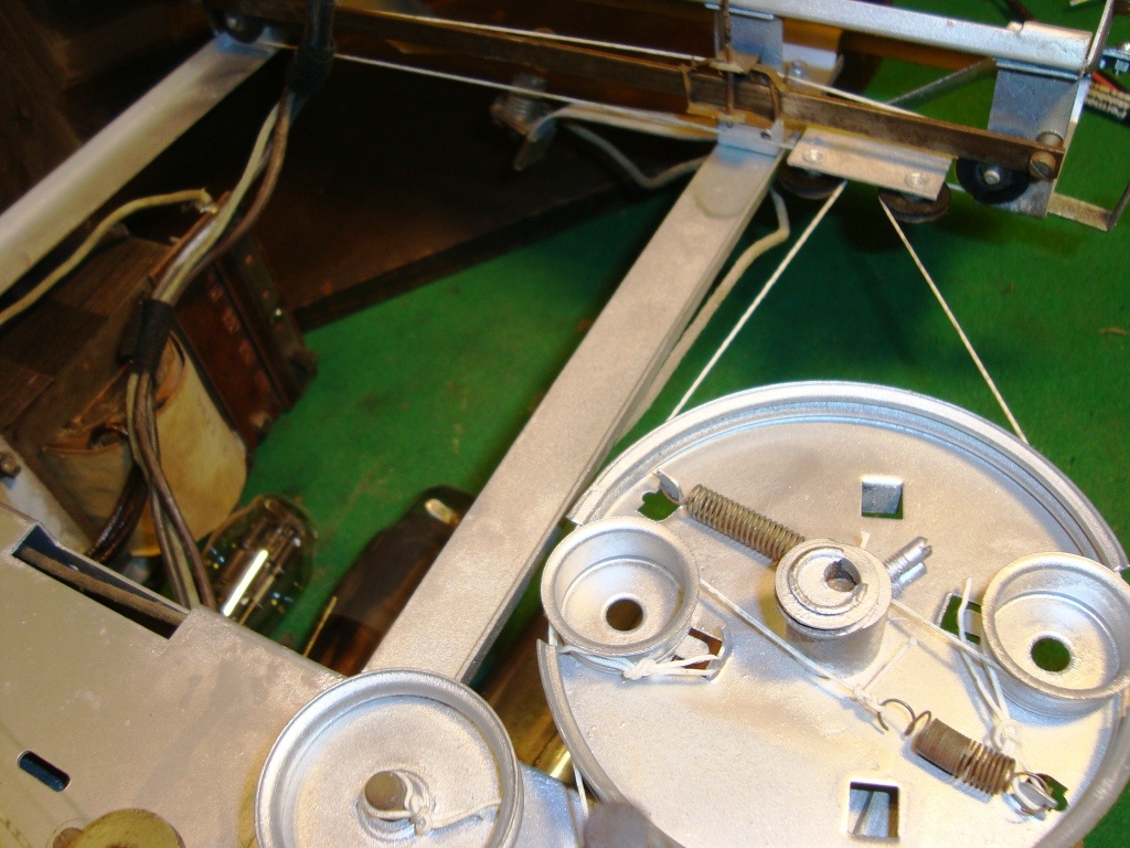

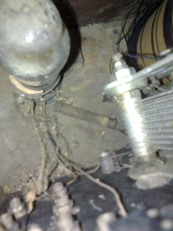

(#) frecsko válasza Janó bácsi hozzászólására (») Okt 31, 2012 /
Szia Janó bácsi!
Elkezdtem javítani a 933-asom. Sajnos már valaki előttem belenyúlt.
Tudnál felrakni képet a Te rádiód belsejéről? Főként az aljáról kellene. Skálahúrozáshoz rajzod nincs véletlenül? Vagy arról is fotód?
Köszönöm előre is.
frecsko
(#) Janó bácsi válasza frecsko hozzászólására (») Okt 31, 2012 /
Szia. A skálahúrozás viszonylag logikus, a dobról 1 húr megy a meghajtó tengelyre menetirányban, és egy húr megy a skálamutatóra a két hátsó görgő segítségével, szintén menetirányba, vagyis a húrok sehol sem keresztezik egymást.
4 képet csináltam róla, remélem látszik. Külön húr megy az antenna csatoló kisdobjára, ez is logikus elrendezés, nem lehet eltéveszteni.
Itt vannak a képek, az aljáról Üdv.
Köszönöm szépen a képeket!
A skálahúrozás valóban logikus volt, kis gondolkodással hamar meglettem vele.
A 3-dik képen lévő kapcsolóról kaphatnék egy közeli fényképet? Remélem még nem raktad össze. A kapcsolót úgy látom pótolnom kell.
Sajnos már összeraktam. Ha a 3-ik kép jobb oldal alján levő alkatrészre gondolsz, az nem kapcsoló, hanem az első cső (EF9) anódkörében levő 110 pF-es visszacsatoló bakelit-forgó kondenzátor.Egyébként ennek külső tengelyén van az antenna csatoló meghajtó tengelye amiről a kisdobra megy a skálahúr, valamint a hálózati kapcsoló forgó kallantyúja.
A hozzászólás módosítva: Okt 31, 2012
Igen, tudom. A 110pF-os forgókondit kikövetkeztettem.
A hálózati kapcsoló érdekelne engem. Nekem csak az alsó kallantyú része van meg a többi letört.
(#) Janó bácsi válasza frecsko hozzászólására (») Nov 1, 2012 /
A sasszi első részén van felszerelve a képen látható villás elejű kis-tömbler, ebbe akad bele a tengelyen levő kallantyú, és úgy kapcsol, a balra tekerés végén. Üdv.
