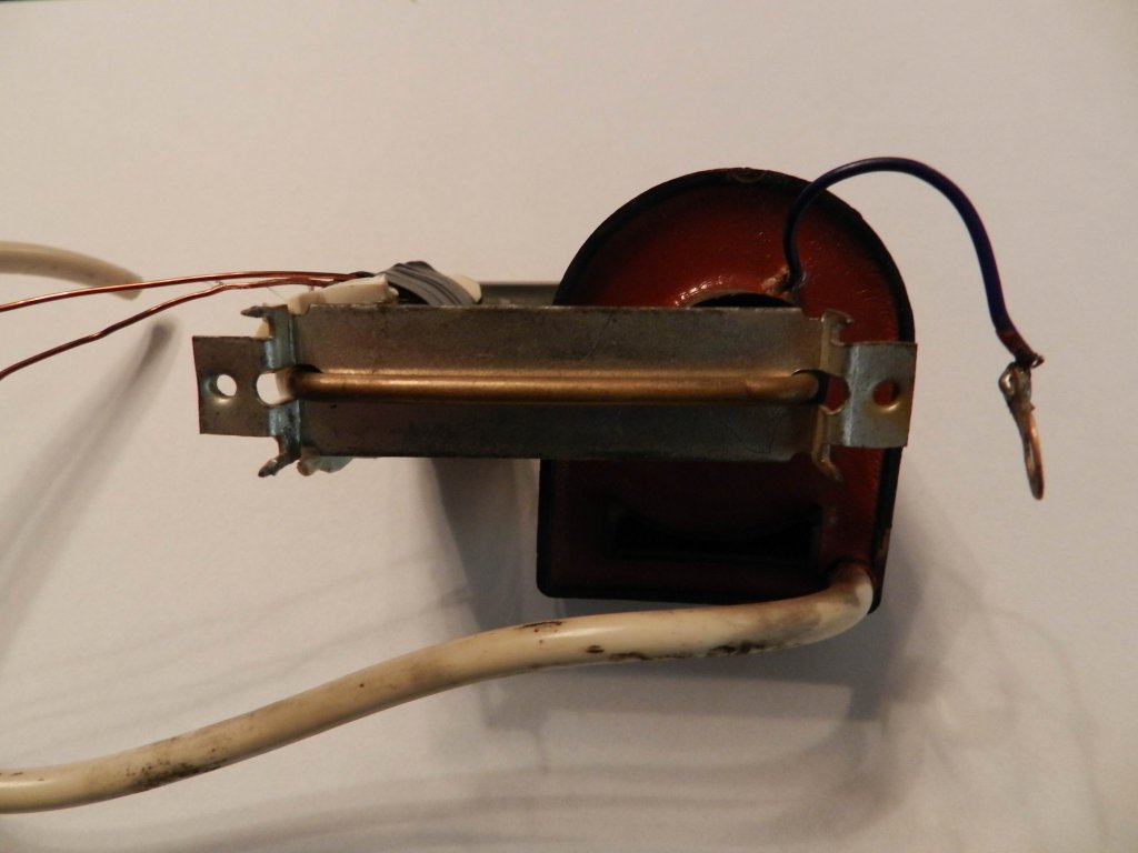

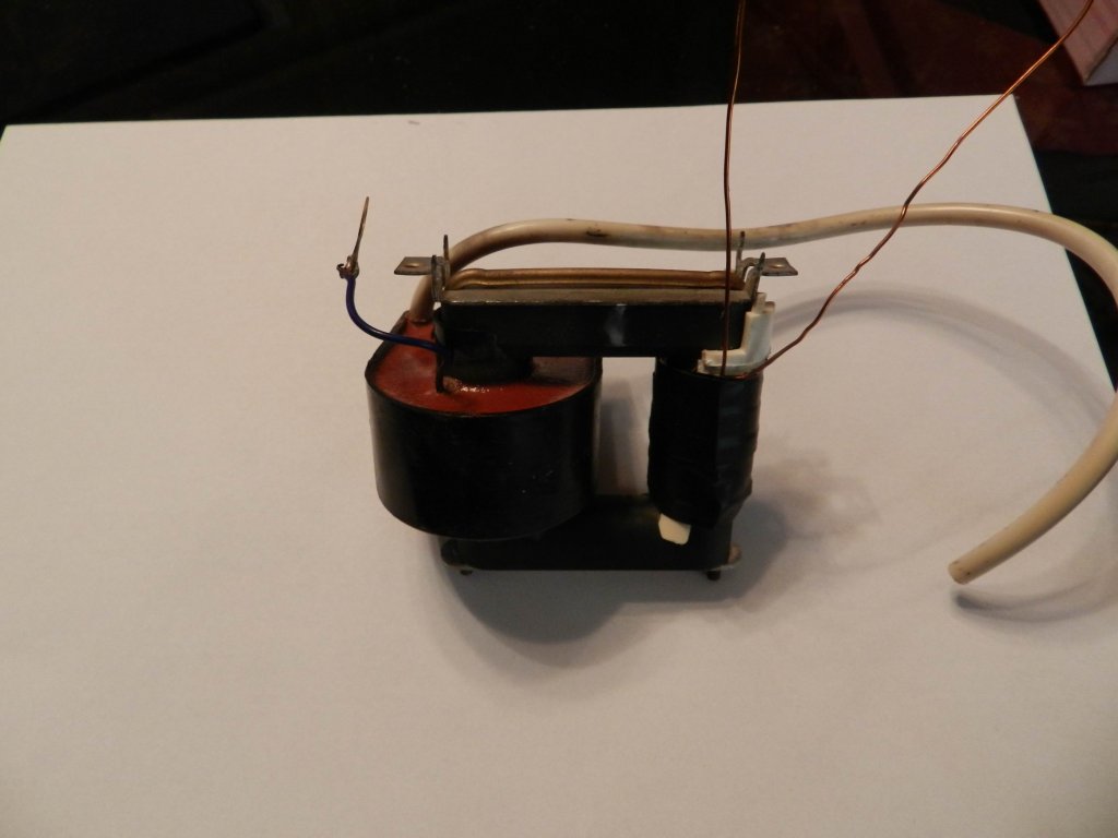

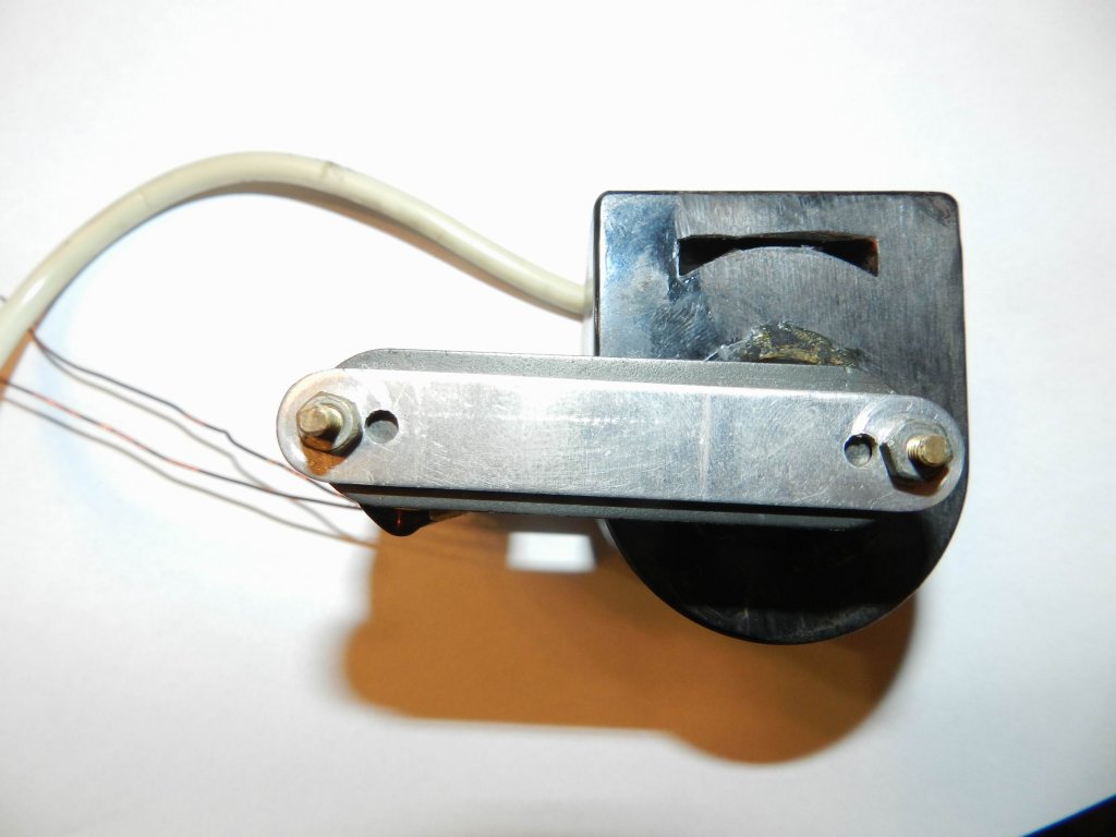

Készitettem pár képet....
Megépítettem az alábbi kapcsolást és olyan bajom van vele, hogy a nagyfesz. kimeneten, ahol 4-500V-nak kellene lennie ott csak 26 volt van. Mi lehet agond? Előre is kösz. Bye, Palkó.

A trafó nyikorgása normális, mert nem 50Hz-et állítasz elő, hanem jóval többet. Mondjuk a túl nagy freki is lehet gond, de nem ez lehet a gondod. Ha cső nélkül jobban felmegy a fesz, akkor lehet a gyenge trafó/tekercs is a hiba forrása. A kimenet rá van kötve a szúnyográcsra, vagy a levegőben van szabadon a méréskor? A nagyfesz kondi ott van a végén a rács előtt? Azt is érdemes lenne cserélni esetleg más fajtára, hátha sok a szivárgása. A cső levétele miatti fesz felszaladás szerintem tipikusan olyan jelenség, ami a trafó alulméretezése miatt van, nem tudja ellátni a fogyasztókat. Vedd le a csövet és a nagyfesz pufferkondit a végéről és így mérj rá, mit mutat a vége. Nem túl nagy a fénycső teljesítménye? (hány W?) Esetleg kevés a menetszám a trafó szekunderén? (esetleg kis keresztmetszet, nem megfelelő vas, stb?)
A kimenet csak a "levegőben" van nincs rárakva semmi, még a panelba se forrasztottam semmit, csak a pufferkondi van. A fénycső teljesítménye 6W. A primer tekercs 0,5-ös drótból van írva, én 0,45-ből csináltam, meg a szekunder n4 tekercs 0,2 helyett 0,25. lehet a vasmag miatt esetleg ilyen gond? köszi mindent várom a tippeket a méréssel pedig majd jelenkezem.
Vasmag miatt is lehet eltérés, bár hogy ennyi lehet-e, azt nem tudom. A végén a pufferkondi és a cső nélkül mit mutat?
Bár inkább kisebb pufferrel kéne próbálni, mert az ilyen impulzusos töltésnél különben nem mérsz értelmes értéket szerintem. Szekundernél hány menet van? (esetleg kicsit növelni?)

Pufferkondi és cső nélkül 410V ot mutat a kimenet. Csővel puffer nélkül már csak 186V, pufferrel 140V. Próbáltam összeérinteni csavarhúzóval a kimenetet, de épphogy sercen. próbáltam kisebb puffert (1n) de azzal is csak 160V a kimenet. A szekunder tekercs( n4) 160menet, minden a rajz szerint van. Bye Palkó.

Most csináltam egy másik trafót hozzá. Most az a jelenség, hogy ha a potmétert addig tekerem, hogy elalszik a cső, akkor megvan 500V van hogy még több is, de ha tekerem visszafelé, amint begyúl a cső abban a pillanatban letörik egész 170V-ig. szóval most már nekem rejtély ez a trafó!. Köszi. Bye
Amikor a cső elindul, akkor megnő az áramfelvétel, ezért esik vissza. Jó eséllyel kevés a trafó még mindig.
Mérted, hogy milyen frekin megy a kör? A 12V betápot is mérd meg, hogy mennyi amikor megy a cső, illetve amikor nem megy, hanem a rácson van nagyobb fesz.

Ez a kapcsolás az 1997-es RT évkönyvben van benne. Ott fazék mag volt a trafó, aminek az AL értéke 630. A Freki 20KHz volt 6W-os égő fénycső esetén.
Ez így van. Bocsánat, ha hülyeséget kérdezek, de mi van akkor, ha fazékmag helyett pl tv sorkimenőt használok? Aztán mennyire számít, vagy mibe szól bele az AL érték? azt hiszem amire ln csináltam, annak 1250 volt az AL értéke. Lehet e ilyen hiba abból hogy nem fazékmagon vannnak a tekercsek? Köszönöm a válaszokat. Bye Palkó.

A mérésről: szerintem korrektül működik a digitális műszerrel is a mérés, mert igazából nem a csúcs érdekel téged, amit a trafó rúgásai csinálnak. Szerintem a meghatározó, ami a rácson is megjelenik és ami az áramot is adja a légy/szúnyog legyilkolásához, az a sokszorozó végén lévő 1500V-os kondi. Azon kell a feszt mérni, azt töltögeti a trafó. A diódák azért lényegesek, mert a feszültség tűrésükön túl a sebességük sem mindegy. Túl magas frekin nem lesz elég ideig nyitva, lassabban tölt, illetve kisebb feszültséget ér el csúcsban. Mivel van fesz a cső begyújtásáig, ezért szerintem még mindig a trafódnál keresendő a bűnös. (a diódáid ezek szerint jók) Ha jól vettem ki a leírásodból: alacsony frekin elkezd nőni a feszültség, majd ahogy nő a freki, úgy kúszik felfelé a cső begyújtásáig, amikor is leesik. A megfelelő teljesítményű trafónál nem szabadna leesnie, legalábbis ilyen mértékben nem! A csőről jó tudni, hogy a nagy freki miatt kisebb feszültségen is működik, mint a névlegese.
Hát igen, akkor be kell szereznem egy ilyen vasmagot. 26mm es fazékmag AL=630. Honnan tudok ilyet szerezni!???? Köszi mindenkinek Bye Palkó.
