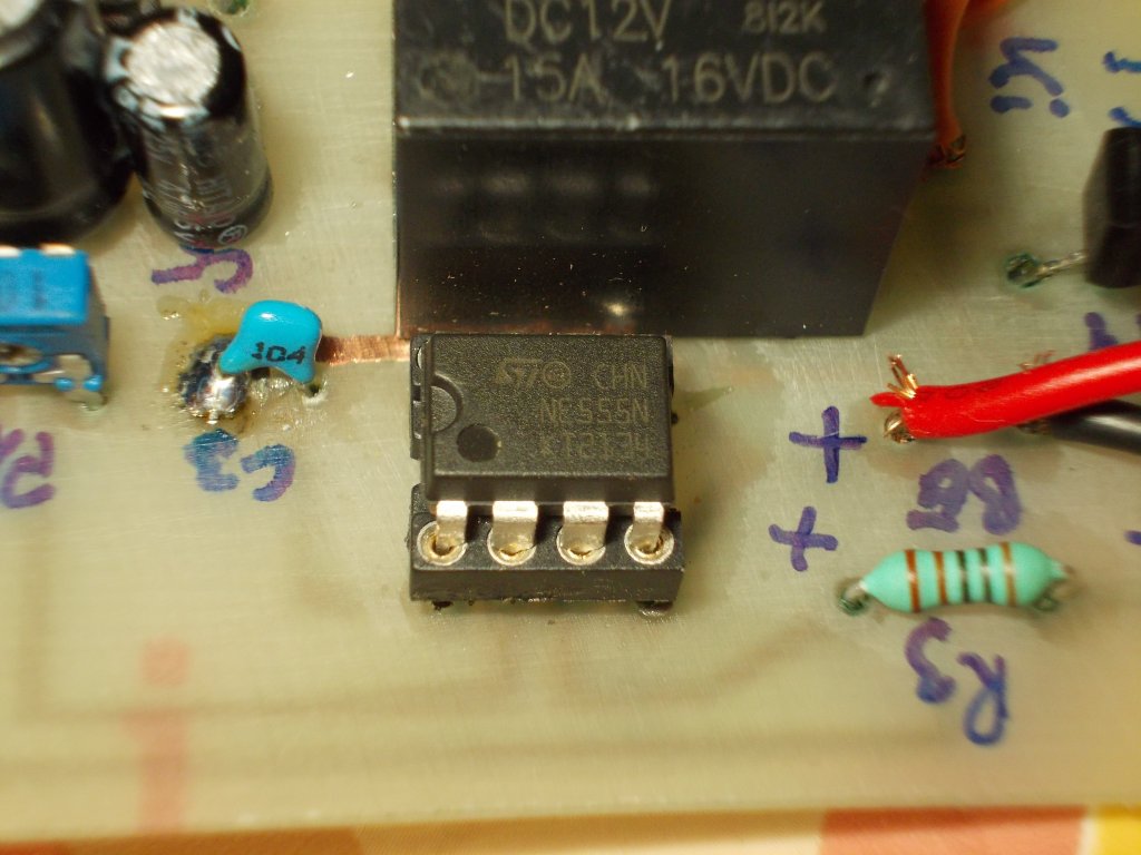

(#) Lestate válasza Lestate hozzászólására (») Júl 12, 2012 /
No megépítettem a kapcsolást! Annyi a baj, hogy 6V-nál tökéletesen működik, de mikor 12V-ot kap, akkor szakítás után szabálytalanul "ugrál". Hol vezet, hol nem. Viszont 6V-nál nem csinál ilyet, rendesen szakít. Kipróbáltam másik ugyan olyan típusú relével, és másik 555-el, de semmi különbség. Tudnátok segíteni?
(#) mex válasza Lestate hozzászólására (») Júl 12, 2012 /
Az Általad leírtaknak többféle értelmezése is lehet.
Az első verzió (legalábbis szerintem) az lehet, hogy az időzítés lejárta után megszüntetve a tápfeszültséget, majd ismét visszaadva, hol elindul az időzítés, hol pedig nem. Ennek egyszerű a magyarázata: ha a 100µF időzítőkondi nem sül ki a tápfeszültség 2/3 része alá amíg szünetel a bemenő táp, akkor annak visszaadása után sem történik változás, a relé elengedve marad. Ha viszont elegendő idő maradt a kondi kisülésére, akkor normálisan működik az áramkör.
A 6V-os működést a kisülési idő rövidülése magyarázhatja.
A második, valószínűbb értelmezése a felvetett problémának: Vagy a relé által keltett induktív tüskék jutnak az 555 trigger bemenetére, vagy a tápfeszültség elégtelen szűrése, vagy a nyák helytelen tervezése miatt áll elő a jelenség.
A nyákrajzolat ismerete nélkül: A +12V betáplálási pontját külön kell elágaztatni a relétekercs pozitív tápra menő csatlakozásához, a relé érintkezőinek ugyancsak külön fólia dukál, és az 555 részére megintcsak külön fólián kell elvinni a delejt. Ez utóbbi táplábaira érdemes egy 100-220nF kerámiakondit forrasztani a csatolásmentesítés miatt.
(#) Lestate válasza mex hozzászólására (») Júl 12, 2012 /
Köszi a gyors és kimerítő választ! Az első lehetőség kilőve, mert hagytam elég időt neki(bár nem mindig), a második lehetőségnek meg nem örülnék, mert ha úgy van, akkor most adom fel. Amúgy még kipróbáltam azt is, hogy BD139 helyett BC139-et raktam be és úgy rendesen szakít, amit a 20 perces próbálkozásom alatt szakítva is hagyott, de: nem tudom változtatni a benntartási időt, hiába változtatom a 100k-s ellenállás értékét, (jó változik, de mikrosec-be mérhető). Még a 100nF-os kondit is kicseréltem 680nF-ra, de még így is ~2mp körüli a tartás ideje, aztán szakít.

(#) proli007 válasza Lestate hozzászólására (») Júl 13, 2012 / 1
Ha 12V körül van a tápfesz, akkor az 5-ös lábon 8V körüli feszültségnek kell lenni, és nem változhat!
Ha nem így van, akkor valami terheli a lábat. Nézd meg a kondit ami a 5. láb és a GND között nem vezet-e vezet át. Ha az IC foglalatban van, mérd meg Ohm mérővel. Meg azt is, nem kapcsolódik az 5-ös láb valamelyik lábhoz vagy vezető sávhoz.

(#) Lestate válasza proli007 hozzászólására (») Júl 13, 2012 /
Az 5-ös láb semmi máshoz nem csatlakozik, csak a tantálhoz. Látszik is az elöző hozzászólásom mellékletén a vezető sáv(felülre került, mert alul már nem volt lehetőségem elvezetni). És azt a kondit ki is cseréltem 100n volt eredetileg, aztán 680-at raktam bele, végül egy másik 100n-os van benne. Tehát ez már a 3., szal nem hinném, hogy rövidzáras(peches vagyok, na de ennyire? )
És ha törik, ha szakad, az 5-ös lábnál nem mérek többet ~2Vnál többet. Tokban van[OFF](későbbi munkálatok végett, meg mindig idegesített, amikor a gyári cuccokban azzal kellett szívóznom, hogy a 40 lábú IC-t hogyan forrasszam ki, mert nincs tokban)[OFF], úgyhogy lehet, hogy van köze hozzá, bár most arra gondoltam, hogy a relé tekercs tere húz át a triggerre, végülis alig 3-4mm távra van az IC a relétől...
Ez a szerencsétlen IC nincs fordítva a panelban? Mert az IC foglalatot fordítva látom.. (Ha a felirat fordítva olvasható mint a relén, akkor jól van benne..)
Ha az 5-ös lábon tantál kondi van, akkor a + jelzésének az 5-felé kell nézni. Különben átvezet, és megeszi az 5-láb feszültségét.
üdv! proli007
(#) mex válasza proli007 hozzászólására (») Júl 13, 2012 /
Bocs,de szerintem a foglalat jelzése alapján jó a pozíció, tehát az ic feliratot is a relé feliratával megegyezően kell olvasni.
mex: most nincs időm kiforrasztani és megmérni, és sajna az sem biztos, hogy ma lesz rá, pedig már tűkön ülök, hogy megtudjam mi a baja! Két különböző tápegységen próbálgattam, mindkettő saját kivitelezés: az egyik egy LM317-es változtatható feszültségű, ami egy nyomtató tápról kapja a 30V / 400mA-t, a másik pedig egy átalakított számítógép táp (nem mestermunka, de eddig bevált kisebb próbálgatásoknál).
proli007: Igaz nem látszik a tok rendesen, de úgy van benne ahogy kell, bár fordítva is lehetne a tok, de az IC jól áll (ahogy írtad a reléhez képest fejjel lefelé vannak a szövegek rajta). Csak ma vagy hússzor átnéztem az egész kapcsolást.
(#) mex válasza Lestate hozzászólására (») Júl 13, 2012 /
Csak annyit írj meg, az ic-n a félkör alakú jelzés a foglalat négyszög alakú jelzése felé néz, vagy ellenkező irányba?

(#) proli007 válasza mex hozzászólására (») Júl 13, 2012 /
Ahogy nézem, igazad lehet, de most már teljes a káosz, mert a következő hozzászólásban, meg azt írja fordítva van a szöveg, mint a relén..
üdv! proli007
Ha most a második bekezdéseddel arra célzol, hogy mely pontok között kell mérni, akkor: Én a bemeneti mínusz és az 5-ös IC lábak között mértem. Vagy csak nem értem ezt: "...akkor a + jelzésének az 5-felé kell nézni" és rossz választ adtam?
Ezt írtam, és így is helyes, amit aképpel is igyekszem alátámasztani.
„Bocs,de szerintem a foglalat jelzése alapján jó a pozíció, tehát az ic feliratot is a relé feliratával megegyezően kell olvasni.”
(#) Lestate válasza Lestate hozzászólására (») Júl 13, 2012 /
úúúúúú és kezdődik a káosz Nah megpróbálok sorban haladni:
Az IC félkör alakú oldala a foglalat félkör alakú oldalán van, tehát egy oldalon vannak. Igen a képed rajzolata szerint van a bekötés, tehát az 1-es láb jobb felül van, ahova a nyiladdal is mutatsz.
proli007: igen fordítva van a szöveg a reléhez képest. A BC139 azért áll elforgatva, mert a BD139-nek más a BCE kiosztása. Ha számít valamit: NE555N van benne
Nem lehet fordítva az ic felirata a reléhez képest, ha jól van a tokba helyezve!!!!
A relé felirata a fényképen fejjel lefelé van, (nem ittam alkoholt, tehát valószínűleg jól látom), és az ic feliratát is fejjel lefelé kell, hogy lásd!!!
(#) Lestate válasza mex hozzászólására (») Júl 13, 2012 /
Booooooocccccccsssssssss elcsesztem, tényleg egy irányban olvashatóak! Eccsém ez akkora égés, hogy már szaga van Szabad szemmel esküszöm, hogy úgy láttam különböznek, csak most vettem észre hogy lefényképeztem nektek, ne tűnjek már annyira hülyének.
(#) mex válasza Lestate hozzászólására (») Júl 13, 2012 / 1
Na akkor már ez legalább tiszta. Most forraszd ki azt a kék 100nF multilayer dielektrikumú kondit, tegyél helyette sima barna kerámiát, és próba. De ha már a kezedbe van a fényképező, akkor kérünk az alsó feléről is egy jó képet.
