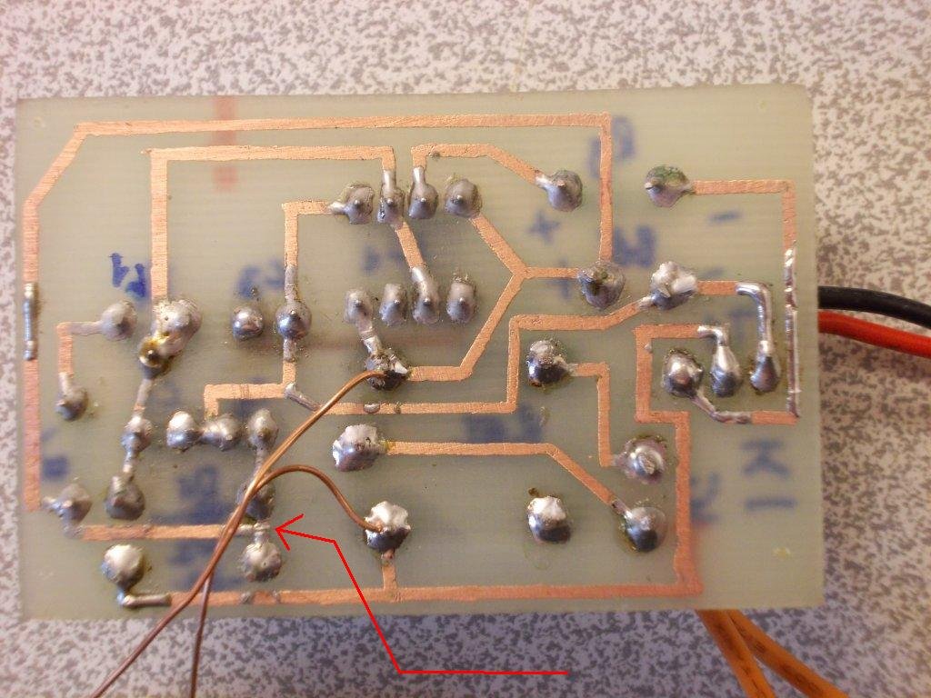

Lehet, hogy rosszul látom, de a panel alsó oldalán a relétekerccsel párhuzamos dióda katódja és a fólia közt szakadás van. Elkötés nincs.
A panelterv azért hagy némi kívánnivalót, de a főbb szempontokat jópár hozzászólással ezelőtt már leírtam.
De mindenesetre azt a 100-220nF kerámiát forraszd a táplábak közé (1-8).

A kék100nF alatt elég ronda a fólia. ÉS ráadásul a felső oldalon van, és mint ha bemenne a relé alá.. De minek is? Hiszen csak a kondihoz kellene mennie..
üdv! proli007
(#) mex válasza proli007 hozzászólására (») Júl 13, 2012 /
Ezért írtam, hogy ki kellene venni egy próba erejéig, bár a hidegítés megszűnne, talán közelebb hozna a megoldáshoz.

Nah még vagyok egy kicsit. Igazad van elég ronda, de legyen mentségemre, hogy majd' az összes alkatrészt legalább kétszer-háromszor kiemeltem,cseréltem,stb... Csak azért tűnik úgy, hogy be megy a relé alá, mert szabad kézzel rajzoltam egy eléggé nyüstölt maratásálló filccel! Ha gondolod, holnap úgyis kiemelem a relét, csinálhatok egy képet úgy is! És mint mondtam már, azért van felül a vezetés, mert alul nem tudtam hol elvezetni, vezetékkel meg utálok átkötést csinálni, így "kétoldalas" lett a panel Ha azt a kondit kiveszem, akkor az 5-ös láb nem lesz rákötve a GND-re, ez nem gond? Vagy vegyem ki és hidaljam át?

(#) proli007 válasza Lestate hozzászólására (») Júl 14, 2012 / 1
Alapvetően jó a nyák, csak perverz, nem sok célszerűsséget mutat. Mert az nem elégséges, hogy minden oda megy ahova kell, hanem az áramutakat is figyelembe kell venni.
Az alap, a 100µF-os tápszűrőkondi. Ahhoz kell bekötni az áramköri részeket (fogyasztókat), IC, relémeghajtó tranyó, relével. De úgy hogy vagy nagyon közel legyenek egymáshoz és vastag vezetősávval, vagy mindenki külön-külön sávval csatlakozzon a kondira. Az nem jó általában, hogy a betáp a baloldalon, a kondi meg a másik sarokban van. A relé diódáját is közvetlen a relé mellél illik tenni, hogy az ellenindukált feszültséglökés, amit a dióda nyel le, ne haladjon át más áramköri részleteken, vezető sávon.
Na de ettől még ennek működnie kellene, főleg ha a relét ideiglenesen Led-el helyettesíted. A 100nF-os kondi lábát kissé széthúzva, átmehetett volna közte a 8-as lábra menő plusz vezetősáv, és akkor nem kellett volna kétoldalas. (Ha a tranyó balettezhet, akkor a kondi miért nem?)
Az 5-ös lábat nem szabad lekötni sehova, maximum szabadon hagyni. De meg kellene ismerkedni az 555 működésével, akkor nem kérdeznél ilyen dolgokat..
üdv! proli007

Tehát akkor: a rendellenes működés oka a kék 100nF multilayer kondi elsősorban.
Második hiba:átgondolatlan panelterv, és az alapvető szűrési hiányosság (100nF kerámia a táplábakra).
Most még tegyél próbát, szikráztass az áramkör mellett piezogyújtót, kapcsolj be egy porszívót, vagy hajszárítót, esetleg kapcsolgasd fel-le a helyi világítást. Ha nem reagál ezekre az "inzultusokra" akkor akár véglegesítheted is.
De szerintem kérd meg Proli mestert, ha ráér rittyent neked egy normális nyákot, márcsak a szemléltetés végett is megérné.
