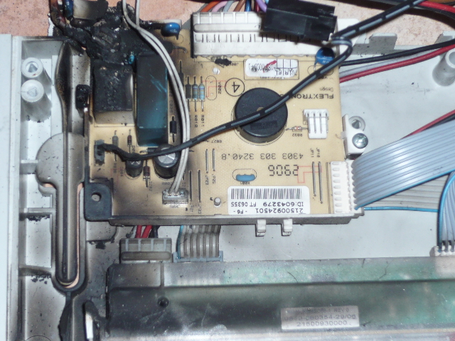

A mosogatógépemben kiégett a programvezérlő panel. Okozhatta-e a villámcsapás, ha a biztosítéka épnek tűnik?
Válaszotokat előre is köszönöm!
(#) botesz válasza Fokos hozzászólására (») Júl 13, 2012 /
Nem feltétlenül.Ez egy whirlpool gép?Csak azért kérdezem mert mér láttam olyat hogy whirlpool ba flextonics-os elektronika volt ami szintén kiégett.De ha villámkáros lenne azt megtudnád úgyis ha valami a géppel együtt be volt dugva a 220 ba.
(#) szepi003 válasza botesz hozzászólására (») Júl 14, 2012 /
Sziasztok.Ahogy látom ez egy indesit gép,aminek a fűtőbetétje lehet a rossz.Az égést a relé túl terhelése okozta..Talán helyre állítható,relé,vezeték és fűtőtest cserével.Ez nem valószínű, hogy villámcsapás okozta.üdv szepi003
(#) Fokos válasza szepi003 hozzászólására (») Júl 14, 2012 /
Szia! Valóban indesit gyártmány(Ariston Li685 plus)
A villámcsapásos elképzelésben én is csak próbáltam hinni, a biztosítás miatt, de igazából én a nedvesség okozta zárlatra gondoltam, de köszönöm a tippet. Szerinted menthető a panel, hogy relé cserét írsz? (a panelra 22 eFt volt a legjobb ajánlat)
(#) szepi003 válasza Fokos hozzászólására (») Júl 14, 2012 /
Szia. Ilyen panelt már többet is javítottam.Ránézésre biztosan javítható.Még egy mérést végezz el mielőtt hozzáfogsz a javításhoz, az 1 mikrós kondi mérd meg,ha kevesebb mint 800 nf akkor csere. Ha rendbe még mérd meg a 12v os z diódát hogy nem zárlatos e üdv szepi003
