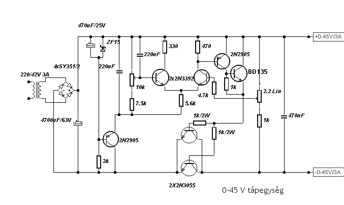

Ebben a tápban (Bővebben: Link) van áramlimit is? Melyik poti mit állít? Nincs hozzá valami leírás a rajzon kívül? Mert ilyen egyszerű, csak tranyós táp ritkaság.. Feszt tartja ahogy kell?

Szia! Áramlimit az sajnos nincs benne, én izzókat használok erre a célra és ez igy tökéletesen megvédi az alkatrészeket mind a tápban mind az élesztendő kapcsiban,ja igen a potik, a 10k-ohmos a referenciafeszültséget állitja, a 2,2k-ohmos pedig a kimenő feszt, ha nagyon szeretnél leirást hozzá akkor leirom a könyvből amiből eredetileg van ez a kapcsi, de igazán lényeges dolgok nincsenek benne. Az áramot pedig teljesen jól tartja, nekem egy 2v ig mérő digitkijelző van rákötve egy 1:100-as osztóval, igy folyamatosan ellenőrizni tudom a feszt és tapasztalataim szerint teljesen jól müxik a cucc Ja, mellesleg igazad volt!!! A végfogom tényleg az előfokot hiányolta, elétettem a 2*50w os philips-em előfokát, na hallod, nem gyenge élményben volt részem és ebbe nem csak a hangerő tartozik bele, ugyhogy a kapcsit amit adtál mindenképp megépitem, kössz!!

Sajnos engem csak áramlimites érdekel, akkor nem ezt fogom megépíteni, annyira nem sürget a dolog.

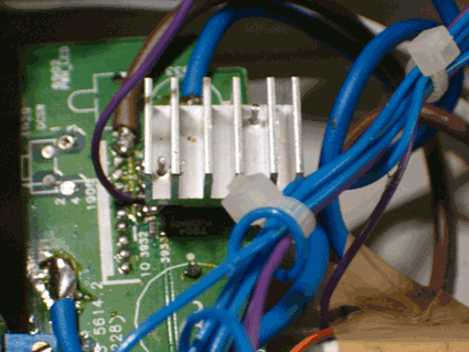

(#) PCB válasza Frankye hozzászólására (») Szept 27, 2007 /
Szia !
Csak érdekesség képpen, valahol a rajz is meg van.
24V - 5A hűtőborda csak azért van rajt, mert zárt dobozban van, sosem lehet tudni....
