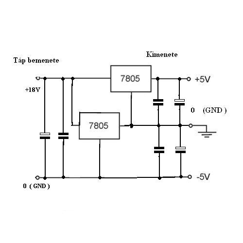

Inkább így csináld a tápot, ha csak szimpla tápod van! Mehet rá 26V, de valószínű hűtőborda kell, melegedni fognak a 7805-ök, de a pozitív oldali biztos. Arra vigyázz, hogy a két hűtőzászló nincs egy potenciálon!! Legalább az egyiket szigetelten szereld vagy külön bordára! Szűrőkondikat tegyél a tápba! 100nF és kb 100µF nagyságrendűt is! Mindegy melyik kijelzőt veszed, csak az SA típusút! ( közös anódos) Üdv! Tomi Ja és a táp bemenő gnd-je és a kimenő testpont nem köthető össze!
Igen! Ebben a kapcsolásban mindkettő 7805!
Bocsi, most nézem, hogy csak az egyik kijelződ közös anódos. Tehát az SA típusút vedd! Az előbb az adatlapjukat néztem meg, ott mindkettő fajtát egy adatlapon írja. Tehát ezt: http://www.hestore.hu/prod_10021829.html
köszönöm a segítséget,nemsokára meg is építem.
jah és az előbb nem olvastam,de írtad h a táp bemenő gnd-je nem köthető össze a kimenő testtel.Na de akkor hova kell kötni a bemenő gnd-t?
Hát a rajzon a 18V-os áramforrás negatív oldala értelemszerűen a gnd. Viszont látható, hogy ez a gnd a táp kimenetén a -5V-al közös.
De ez gondolom nem lehet probléma, hisz a voltmérő(feszültségmérő) bemenete úgysem lehet galvanikus kapcsolatban saját tápjával!
Köszönöm a választ.
Már csak egy kérdésem maradt,mégpedig az,hogy milyen kondikat használjak a kapcsolásban amit utoljára raktál be? Örülnék ha beírnád mellé. És bocsi h ennyi gondot okozok.
A kis kondiknak tehetsz 100nF-osat (Ezek 50-100V-ot általában bírnak).
Elektrolit kondit meg a bemenetén használj legalább 35-50V-osat, (azt írtad, hogy 26V-ot is akarsz ráadni) A kimeneten elég a 16V-os. A polaritásra figyelj! Az értékük nem kritikus, 220-470 vagy 1000µF-os lehet.

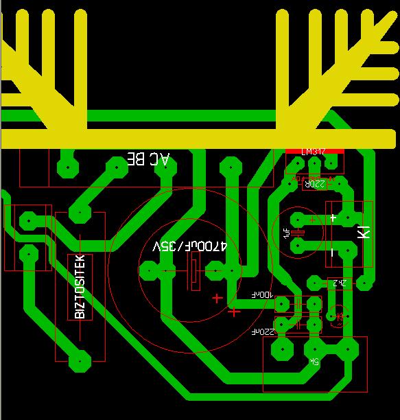

Mutasd meg nekem a konkrét kapcsolásodat a műszerek nélkül.Mennyi az egyenirányított,pufferelt feszültséged a 317 előtt?
Az újabb fejlemények: Leteszteltem fix ellenállással is, de ugyan úgy ugrál..
Az egyenirányított pufferelt feszültség 19,89V, de ez természetesen terheléskor biztos leesne 17 körülre. Felraktam a tápegység 1 nevű rajzot, amit most használok a műszerekkel körítve, illetve a tápegység 2 nevű rajzot is, amiről átterveztem ekkorára, hogy a megfelelő helyre beférjen. Kapcsolásit nem tudok küldeni, mert ezt anno Vicsys kolléga csinálta nekem, és akkor a régi tápban tökéletesen működött, ott valóban kijött a 19,x volt...
Az ugrálásra a megoldás a következő:
A 7107-es panelt alaposan le kell mosni a forrasztás közbeni gyantától. Az ugrálás ettől van. Mosd le alaposan a kijelző panelt denaturált szesszel, vagy vegytiszta acetonnal. Esetleg izopropil alkohollal. Rögtön meg fog szűnni az ugrálás.
Ahogy láttam nem csak a kijelzőn ugrált a feszültség, hanem a multiméteren is. Miért lehet hatással a rajtamaradt gyanta a feszültség ingadozására?
Nem lenne rossz ötlet, de polonkaig-nek igaza van. Valóban nem a műszer ugrál, mert a multi is kimutatta, illetve a a tápos panelon mértem, és ott ugrált..
Az LM317 környékén ezeket próbálnám meg:
- kimeneten az 1µF-ot 10µF-ra cserélném - a 100n és 220n kondikat onnan kivenném - 100n-t az lm317-hez minél közelebb raknám, és a lábait nem a szabályzó potméter és a tápkondi közötti vezetékre kell rakni. Tehát a táp árama lehetőleg ne folyjon a szabályzó rész nyák vezetőin. - 220n egyenlőre hanyagolnám, és fix ellenállást raknék be a poti helyére. Ha már megoldódott a probléma, vissza lehet rakni a potit, és a potihoz a hidegítő kondit. - a 100n és a 220n kerámia, ugye? - másik LM317?
Végig alkoholoztam a kijelzőt, de semmi. Csak annyi a változás, hogy most nem ugrál a fesz, hanem kamu értékek vannak, pl: a multi 12V-ot mutat, a kijelző kilencet, ha a potit csavargatom kamu jön ki. Én már nem értem.
Kipróbálom az ötleteidet !!
Kicseréltem 10µF-ra az 1-et. A 220n-ot kivettem, a 100n-ot pedig direkt odaraktam a ahova az LM317T be van drótozva. Ja, és nem kerámia egyik kondi se. A 100nF fólia kondi, a 220nF pedig fólia (?) ...
Csak tippelnék: több mint százszor leírhatták már, hogy hidegítésre kerámiakondenzátor az alkalmas, a Te általad használt fóliakondi jókora induktivitásként is viselkedik, és talán a gerjedést egyúttal beépítetted, annak gátlása helyett.
Na, a helyzet: Kicseréltem kerámiára, közvetlen oda tettem. Aztán fix 2,2k-s ellenállást raktam a poti helyére. Az IC lábán a kimenet ekkor 9V volt, de a kijelző feszültségmérőjére 11,3V érkezett.
Aztán kicseréltem 1k-ra. Ekkor az IC kimeneten 12V, de a kijelzőre 8,1V érkezett... Nem értem...
No de az eredeti probléma, hogy ugrál, az megszűnt. Most már csak a feszmérőt kell beállítani.
Az meg. De a feszmérő be van állítva. Ez a gond, vagy én nem igazán értem már a dolgokat. Mért lenne a feszmérő bemenetén más feszültség, mint az IC kimenetén???
Alkotós műszerek, és a 35-36 láb közé kell beállítani a trimerrel a 100mV-os referencia feszt. Ezt megtettem még az elején...
Ha más feszültség van a feszmérőd bemenetén, mint az lm317 kimenetén, akkor bizony a kettő között nincs normális vezetés, ha a két mérés közben a testre kapcsolt mérőtüskét nem teszed máshova. Azt javaslom, méréseknél a test vezetéket rakd a pufferkondi testére, és ne mozdítsd onnan. Ehhez képest mérd a feszültségeket.

Azt még elfelejtettem, hogy a kapcsolást is láthatnánk? Úgy tűnik, hogy a test pont nincs összekötve. A kijelző résznek csak az egyik része van testre kötve. A másik nincs rákötve a testre.
