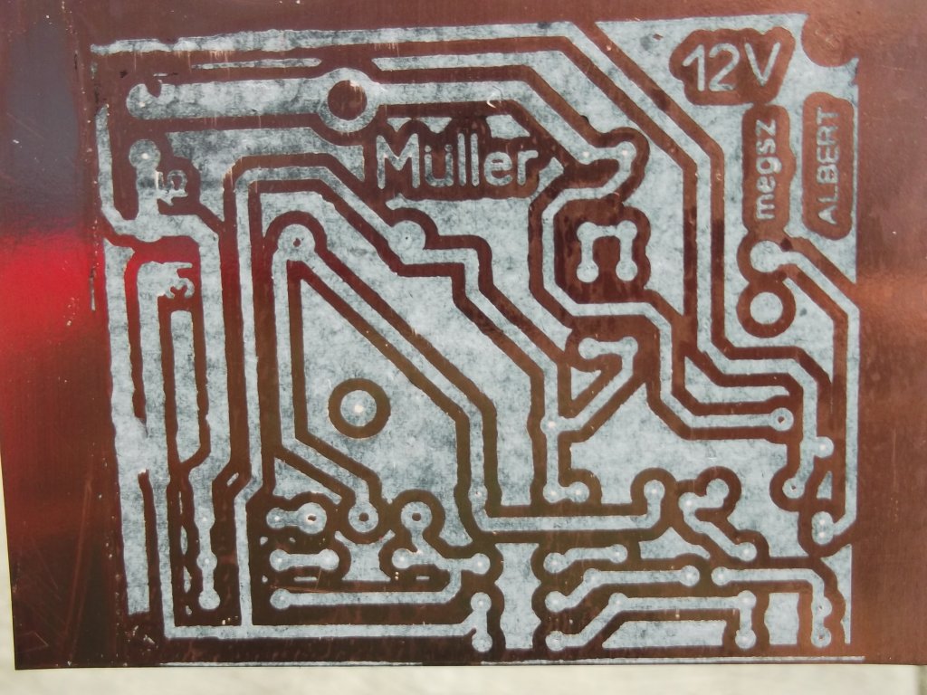

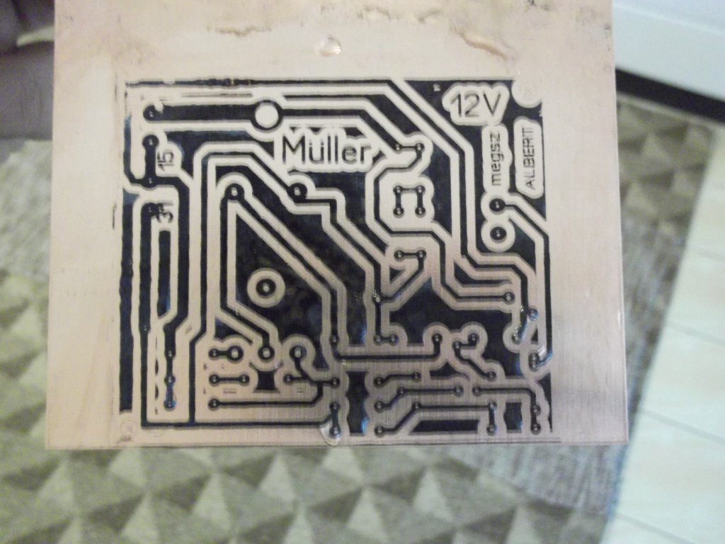

Itt egy vasalásos művem: Egyik sarkában van hiba. Szerintem nem lett olyan rossz. Mi a véleményetek?
Attól függ hanyadik műved. Ha az első úgy elmegy , de ezt nem maratnám ki, sok a hiba benne összefolytak néhol a vezető sávok is , illetve itt ott hiányos , és nem tudni , hogy a papír maradványok alatt milyen .Szed le a papírt még jobban , és ha a fedés jó akkor marasd , persze ha neked így is jó , akkor csináld. Egyébként miért nyomorítottad ennyire szét ?
Tulajdonképen az első az újabb teknikáva. Én nem láttom hol van össze folyva a vezető sáv.
Le só savaztam. Nem tűnik rossznak a fedés. jobb felső sarka az nem tökéletes de azt majd filccel javítom.. Az utolsó kérdésed nem egészen értem..
Az előző képen volt látható , amit meg is jelöltem ,akkor vagy kikapartad , vagy csak a papír fedett. Arra értettem a nyomorítást , hogy a vonalak szélei nem szép egyenesek , és vagy nagyon nyomtad , vagy sok volt a hő , és nagyon nem látszik , de talán élesebb kép jobb lett volna.De ahogy leszedted a többi papírt jobb lett.Én mindig úgy szoktam , ha az eredeti rajz amit feltettél ugyebár minőségben 5 % nál nagyobb az eltérés az nálam nem megfelelő , és én ilyenkor újra csinálom addig amíg az nem olyan amilyennek kell hogy legyen.De mint írtam ha neked így megfelel , akkor hajrá.

Ki maradtam. Nem néz ki olyan rossznak lesz majd jobb is. Kisebb hővel kell majd ez után csinálnom?
Ezt ki kell neked kísérletezned mindenkinél más ez , és persze a hőfok is a nyomtató is , és a papír is .Amilyen hozzávalókkal rendelkezel ezek közül azokat kell összhangba hoznod , és ha valamelyik nem jó azon javítani kísérletezni stb , hogy a végeredmény közel ugyan olyan legyen mint az eredeti .Ha ezt erős lámpa előtt átvilágítanád megdöbbennél, hogy itt ott milyen szita lenne .Van mit még javítani rajta.

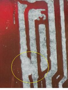

Nem tudom ezt nézd már majd meg , vagy csak úgy látszik mintha összeérne, amúgy egész jó .Még annyit tennék hozzá nem tudom a te nyák terved e , de miért van az hogy minden vezető sáv szinte egy forma ? Igy kellett lennie , vagy nem foglalkoztál vele , vagy így jutott hozzád a nyák terv.
Ezt itt találtam a hobbielektronikán. Ez egy lakásriasztó. Viszont az eredeti tervet nem tudtam megszerezni, mert a kitalálója nem jelentkezett. Ezért gyorsan össze gányoltam a kép alapján ami rendelkezésre állt.
Bővebben: Link Igen észrevettem én is azt a pontot amit mutatsz a képen. Az ott 0.16mm. Nem ér össze, de tényleg közelre sikerült. A vezetősávok azért ilyenek, mert ezzel kezdtem és ennyi.
