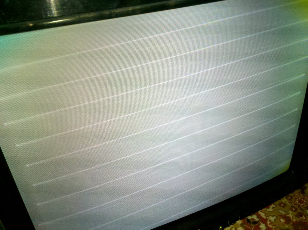

sziasztok
Van egy loewe Arcada 8772ZP tipusu 100HZ tv ém.A következőt csinálta működés közben halk csattanás lehetet hallani és a kép fehér lett olyan mintha a G2 fől lenne tekerve, katod feszültség meg van, ha a G2 állitom a fényerő változik, fókusz szabályozható, foglalatot szétszedtem és megtisztítottam az érintkezőit. Egy TV szerelő ismerősöm, azt mondta hogy sorkimenő, így cserélve lett a hiba nem változott.
Mi lehet még?
(#) kadarist válasza marciart hozzászólására (») Júl 21, 2012 /
Nagyon értelmes szerelőd van. Hülyeséget mond és így egy csomó felesleges kiadásod keletkezett. Ha van fény, akkor a sorkimenő jó. Azt nézd meg, hogy a képcsőpanel kap-e vezérlést az alaplap felől és hogy a képcsőpanelen lévő TDA IC-kre valóban rámegy-e a katódtápfeszültség.
(#) marciart válasza kadarist hozzászólására (») Júl 21, 2012 /
Találtam egyszakadt 270 ohmos ellenálást az ic-k tápkörében, kicseréltem bekacsoltam és eléget, ezen a vonalon tovább mentem és a kék video ic zárlatos. A többi ic táp része rendben van. Gondolom IC-t cserélni kell viszont okkal mehetett tönkre, hogyan tovább?
A képcsőpanel porosodása-koszosodásán át szokott húzni a nagyfeszültség, de belső képcső-áthúzás is okozhat ilyen problémát. Ellenőrizd a tápfeszültségek nagyságát, főleg a sortápot. A rossz IC-t természetesen cserélni kell.
