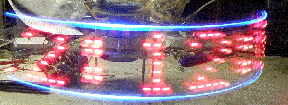

				Sziasztok Köszönöm a gratulációkat A kiegyensúlyozás már így is egészen! a rotort bár melyik ponton meg tudom állítani és ott marad maximális fordulaton megpörgetve alig remeg a képe maximális fordulat mellett készült Az URC 22b távirányítora vagy a mellette lévőre kellene beállítani a rotort ezzel is el leszek jó pár órát ebben is kellene majd segítség Hp41C múltkor küldött egy kommentezett Key.asm fájlt annak alapján megpróbálom a távirányítóra hangolni

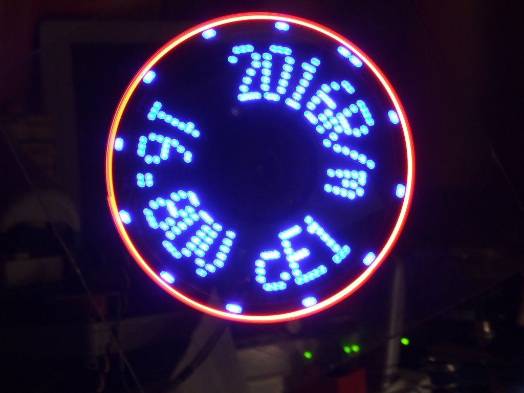

				Sziasztok  Nem sok időm van foglalkozni az órával ma igen fura dolgokat produkált. szépen megy max fordulat úgy tűnik minden jó és egyszer csak eltűnt a kijelzés következő pillanatban fél óra lett majd ujra rendesen megy aztán fokozatosan elhalványul és ismét fél óra majd hirtelen minden rendes hirtelen semmi majd ujra rendesen megy Valami hiba van Ha jól gondolom alul a feszültséget írja ki ? felül a fordulatszámot

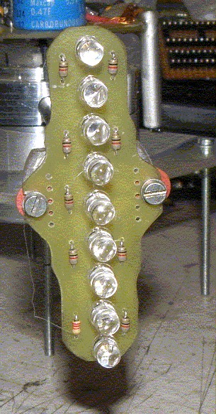

				Szia Nekem is működik az alap óra 16F628-as PIC 18db 5mm -es LED táp ventilátor motor Sajnos nagyon vékony nyákból készült de 1400 at pörög és csak a susogás van amit a menetszél kelt A vibrálás sajnos ennek a konstrukciónak a betegsége. A 16F886 20/3-as hibrid amivel most küzdök ennek Jó a kijelzése alig vibrál és max fordulaton alig rezeg a videó motorral érdekes alacsonyabb fordulatnál jobban rezeg csak most ez a mesebeli működés? Hol volt hol nem volt A bázis teljesen hideg a borda A motor elég meleg de bírja a kezem

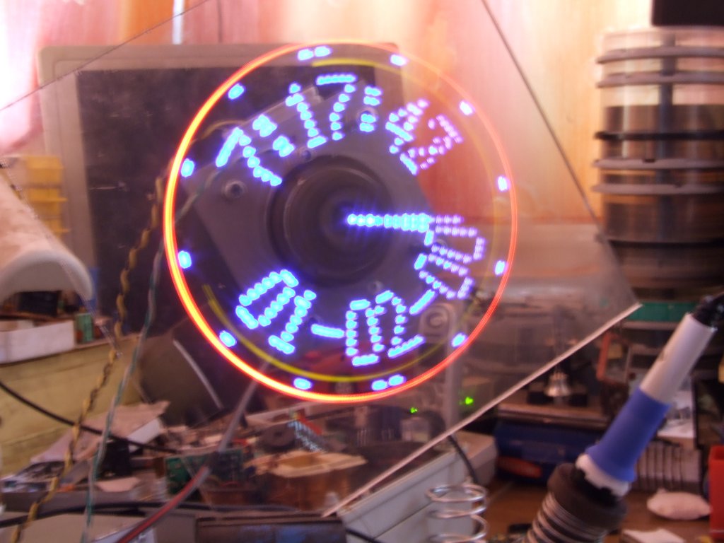

				Sziasztok! Hát elkészült a vertical-prop. Átmérő 40cm. Elnézést a képek minősége miatt, de egyszerűen nem tudtam rendesen fotózni. A video, meg olyan pocsék lett, hogy fel sem teszem. Egyébként (a képeken nem jön elő), a karakterek tiszták, élesek. Teljesen csendes, a pozíciót hall elem adja. Féltem az infra vevőtől, de tökéletesen vesz. Ami jó lenne, ha az időt és a dátumot lehetne, lassan scrollozni, mert ugye a dátum hátul jelenik meg. A demószöveg láthatósára tökéletes, kipróbáltam, 628 esetén, 105 karakter fér bele, ha tiltom a processzor, és a verzió kijelzését. Üdv: Zsolt
				Sziasztok  Próbálgatam játszani a kitöltéssel, kicsit emeltem a bemenő feszültséget 12V rol 15V ra most megy a kijelzés néha egy villanásra eltűnik minden Az óra teljes áram felvétele 1,614 A 15V Lehet hinni annak amit kiír 16,83 Volt ?? benne van a zéner meddig lehet felemelni a bemenő feszültséget ?
				Szia! Idézet: „Lehet hinni annak, amit kiír: 16,83 Volt ??” Ha betartottad az ellenállás értékek arányát (Vpuffer -- 41k2 -- RA3 -- 10k -- GND), akkor lehet. De le is ellenőrizhető: Labortápon állíts be a rotor tápját arra a feszültségre, aminél a RA3 lábon 3.281V mérhető, mérd meg a puffer kondenzátoron a feszültséget. Idézet: „Az óra teljes áram felvétele 1,614 A 15V -on.” Nekem soknak tűnik...

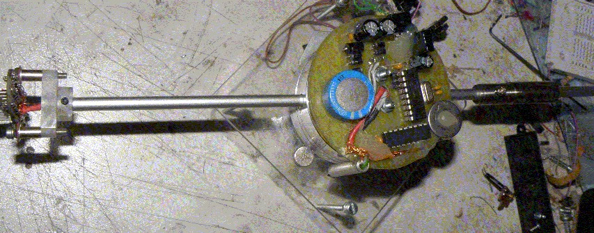

				szia Ebből az 1,6 ból 600mA a videó fej motor valamit csak el köthettem a rotoron mert amikor leállítottam a rotor sarka ahol a zéner van meleg szerintem a zéner melegszik megmértem az egyenirányítón a feszültség 18,3V a 78L05 kimenetén 6,2V van aztán meg ott valami meleg is úgy érzem a foto ellenállás deközvetlen mellette van a stab is az is langyos Kézzel alig érezhető Most Átírtam a Key.asm fájlt Pic vissza a helyére és nincs kijelzésem
				Szia! Nálam, zener nélkül, 24-25V mérhető a pufferen (videofejmotor saját trafójával). Ha bekötöm a zenert (15V/5W), fix 15V. Az 5V-os szabályzó kimenetén, nem lehet 5V-nál több (azért 5V-os). A max. áramfelvétel, a normal prop-nál: 680mA, a vertikálisnál, 830mA (motorral együtt, stab 12V bemenetről). Üdv: Zsolt

				Szia  Nem tudom patexati tervezte a nyákot Én az Ő tervei alapján marattam igy nem is mérlegeltem az alkatrészeket hogy bírják e vagy sem patexati nálam sokkal nagyobb koponya én megbízom az ő terveibe. Találtam hiányosságot a rotoron! nem lett a foto ellenállás mellé beforrasztva a az ellenállás (Pedig kérdeztem a fórumon mekkora legyen mégis kimaradt) Szegény PIC nem tudta eldönteni mekkorára állítsa a fényerőt én is arra jutottam kicserélem a stabot
				Szia! Jó lett, gratula! A motor videóból van?

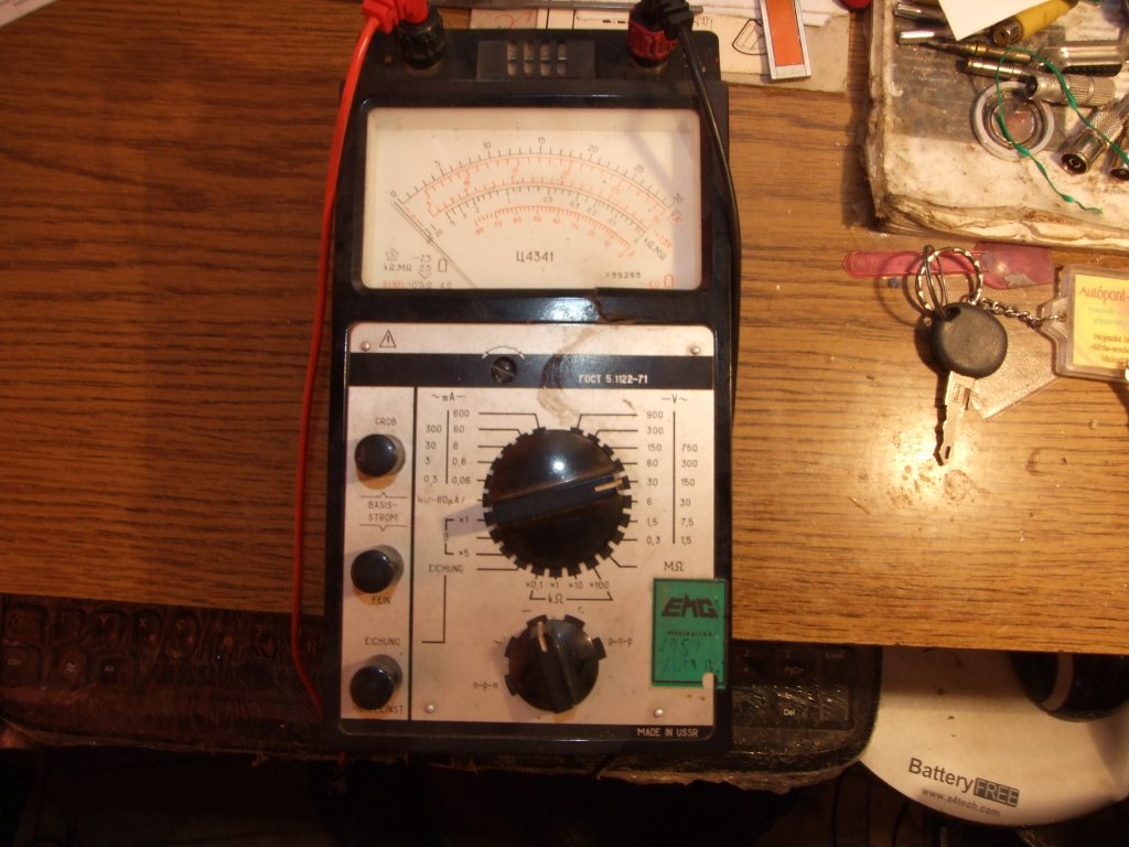

				szia Méregetek én marhaságokat elfelejtettem hogy a frekvencia miatt a digitális műszar nem éppen a leg megfelelőbb Elővettem a jó öreg depréz műszert és láss csodát az 5V az 5V a 15V pedig 15V betettem egy 20kohm os ellenállást a mi hiányzott és meglátom mi lesz ha majd pörög

				Szia! Köszönöm, igen, videofejmotor. Már kettővel próbáltam, mindkettő ok. a saját trafójával. Igaz, kicsit hangosabb, mint a PC venti, de sokkal jobb a csapágyazása, nemutolsó sorban, felesleges tekercselgetni, na meg majdnem ingyen van. Üdv: Zsolt
