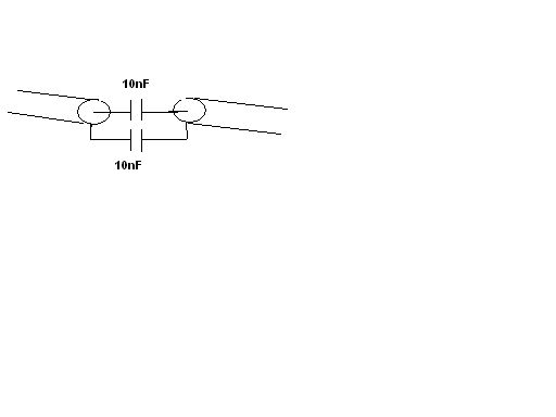

Nem tudom, hogy tudtok-e segíteni: amióta a UPC átvariálta a csatornákat, azóta vettem észre, hogy vízszintesen csíkos lett a kép (halványan a háttérben látszik, néha lassan, mintha futna is).
A televízió egy 4 éves 55 centis Samsung Plano. Az antenna jelet egy video-n keresztül kapja (eddig is), általában a video ki van kapcsolva. A tv-hez scart-on van csatlakoztatva egy házimozi. A scart mellett fut egy darabig az antenna kábel. A 220-as kábel bezavarhat? Egyébként DVD nézés közben is látható ilyesmi a képernyőn.
Köszi.
BAlázs
(#) szabi83 válasza Kbali hozzászólására (») Szept 26, 2007 /
rajzold le pl paintben, hogy mi és hogyan van összekötve
szvsz mintha földhurok lenne :nemtudom: csak tipp:miaz:
Bővebben: Link:miaz:

(#) Kbali válasza szabi83 hozzászólására (») Szept 27, 2007 /
Ilyesmi, mint amit linkeltél, csak sokkal halványabb, alig látszik, de sötét képháttérnél azért erősebb.
Csináltam egy móricka rajzot az összekötésről.
(#) patexati válasza Kbali hozzászólására (») Szept 27, 2007 /
Szerintem is földhurok lehet a probléma ok!A megoldás kell venni egy kettős galvanikus koax leválasztót (van egyes is mi csak a koax erét választja le galvanikusan de az nem jó!) Lehet gyártani is ha értesz egy kicsit a barkácsolásoz! A lényeg az,hogy legyen a koaxkábel mi jön be a lakásba galvanikusan leválasztva!Ez egyszerűen megoldható ha megszakítod a kábelt külön az eret külön az árnyékolást két 10nF-os kondival és megszűnnek a brummok és a képen a csíkok!
(#) Fery válasza Kbali hozzászólására (») Szept 28, 2007 /
Nem teljesen biztos,hogy földhurok. Mivel azután keletkezett a probléma,hogy mint irtad valamit csinált a UPC,akár az is lehet hogy túl erős a jelszint ezáltal a tuner szelektivitása rosszabb lesz kicsit tulvezérlődik és egyik adó belelóg a másikba. Be lehet szerezni csillabitótagot antennához vagy bedig tegyél be splittert oszd le a jelet többfelé akkor is csökken a jelszint és lehet,hogy megjavul. A földhurok akkor szokot igazán problémát okozni, ha a PC-t is feldugják a TV-re, mivel a kábel TV földpotenciálja szinte soha nem ugyanott van mint a PC védőfőldje. Sok esetben repkedni is szoktak tőle a KF IC-k.
(#) patexati válasza Fery hozzászólására (») Szept 28, 2007 /
Az új lapotévéknél is ez a gond mert az összes földelt dugós!

(#) Kbali válasza Fery hozzászólására (») Szept 30, 2007 /
Köszi a tippet!
Egyébként a bejövő koaxon van 2 erősítő, mert anno csak így volt normál jelszint. Azért kettő, mert egy TV és egy kábelmodem lóg rajta. Akkor lehet, hogy itt bővítettek némi kapacitást és túl erős lett a jel? Akkor lehet, hogy szólok a UPC-s szerelőknek, hogy nézzék át újra a jelerősséget. Ha sokáig ilyen, akkor bántani fogja a TV-t vagy egyéb eszközöket? Sajna a barkácshoz béna vagyok
(#) Fery válasza Kbali hozzászólására (») Szept 30, 2007 /
Nyugi, tönkretenni nem fogja, ennyi túlvezérlést el kell viselni a tunernek.
