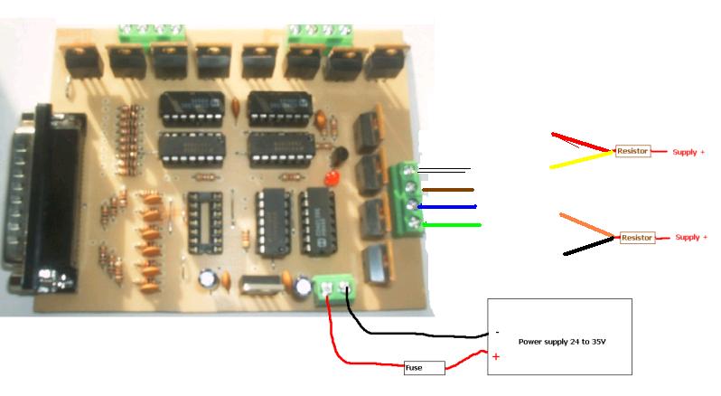

Maradt régebbről egy Tachus42 vezérlőm. Sikerült tegnap szereznem 3 darab 23SM056 motort. Ezen oldalon lévő motor bekötést hogyan kell értelmezni. Az ábra szerint 6 vezeték van ugye bekötve, viszont ennek a motornak ugye 8 van. Ezt nézegettem, de ebből nem igazán jöttem rá, hogy melyik színt hova is kössem. Valakinek van valami tippe?
Zsolti
(#) bodgabo válasza ZsoltiD hozzászólására (») Júl 16, 2012 / 1
Kozositsd a pirosat a citrommal, a feketet meg a naranccsal es maris 6 vezeteked van.

(#) ZsoltiD válasza bodgabo hozzászólására (») Júl 24, 2012 /
Tehát így gondoltad a bekötést (a többi szín így jó ugye?)
Bocsi, nem akarok értetlenkedni, csak biztosra menni.
(#) bodgabo válasza ZsoltiD hozzászólására (») Júl 25, 2012 /
Nem ismerem ezt a vezérlőt, de amennyiben uniploáris és a tranzisztorok GND-re húzzák a kimenetet, akkor igen, így kell bekötni.
