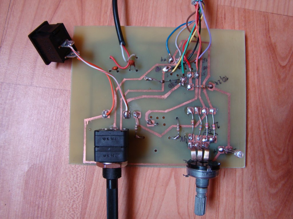

Előszöris elnézést kérek ha nem jó helyre nyitottam a postot, de így ítéltem meg hogy jó helyre teszem. A problémám leginkább az hogy vettem egy (a címben említett) hangószórendszer mélynyomót, melyhez készíteni szeretnék egy control podot mely a működéséhez szükséges. Eszerint az írás (kapcsolás) szerint próbáltam meg: http://blog.jseaber.com/2010/02/27/logitech-z-2300-control-pod-disassembly/ A dolog úgy tűnik működik de mégsem. Bekapcsolni sikerül, jelet is kap a 3,5-es jack-en keresztül szól is de nem úgy ahogy kellene. Olyan mintha egy fejhallgatót hallgatnék, a hang ereje gyenge. Valamit elkötöttem volna? (a headphone részt kihagytam mert arra nincs szükségem). Előre is köszönöm a segítséget.

Olyan sok hiba nem lehet benne. Vagy rossz az értéke az ellenállásoknak, potiknak, kondiknak, vagy zárlatot tettél valahová, vagy csak elkötötted. Szerintem előbb ellenőrizz le minden alkatrészt hogy akkora-e amekkorának lennie kell, és közben csinálj egy fotót a művedről! Így telepatikusan meglehetősen nagy a hibalehetőség.. Azt is megteheted, hogy a pod helyére közvetlenül teszel egy műsorforrást, mert az is lehet, hogy az erősítő a rossz, és azért jutottál hozzá olyan könnyen (még ez sem gáz, mert valszeg egy tda lapul benne, szóval könnyen cserélhető). Ha nem tudod mit hova, akkor kézzel tapogasd meg a bemenetet! Ha brummog, akkor jó. Persze csatornánként! Szerintem
Erre én is gondoltam hogy ha esetleg az erősítővel van valami, de kipróbáltam úgyis hogy a bekapcsoláshoz használatos 2 pint rövidrezártam illetve az audió kábelt rákötöttem a jobb-bal bemenetre illetve az audió groundra. Erőteljesebb hangot kaptam mint így.
A rajzon amúgy 2 potméter van igaz (eredeti rajzon a master volume poti 2-nek látszik az 6 lábas poti) + van még egy kapcsoló bekapcs. jelző led, és az ellenállások. Szval nem sok cucc. Mivel az erősítő 2 hídba kötött IC így ha abból valamelyik rossz lenne egyáltalán nem kéne szólnia, gondolom én. Multiméter nincs kéznél, ezért színkódjuk alapján lettek beazonosítva az ellenállások jó értékűek. +-5%
Képek arról amit csináltam.
Illetve a kapcsolási rajzról ami alapján készítettem. Bővebben: Link Tehát a lényeg hogy működik (bekapcsol, szól, de max hangerőn is halk, és a magas hangszórók recsegnek).

A hangszórók biztos hogy nem rosszak, több logitech hangfalrendszerem van és mivel soknál RCA-t használnak csatinak így könnyedén átköthető. (azokkal is produkálja a recsegést) Amúgy a pontos diagnózis az lenne hogy. A 2 satellit közül az egyik szinte nem is szól, vagy annyira halkan hogy közel hajolva hallani max hangerőre tekerve. Emellett olvastam neten hogy még a feszültségszabályzója is okozhatja ezt a hibajelenséget (gyenge recsegő hang, töltöttem fel róluk képet melyikek is azok). Ezeket kiméregettem multiméterrel üzemi feszültség alatt, elvileg mind 2-nek 18V értéket kéne adnia, ehelyett az egyik csak 7V a másik megfelelő. Várom a további segítségeket, illetve a képet ha sikerül
Képeket minimum holnap tudok adni, de inkább később (már ha egyáltalán...). A másik relatíve tipikus probléma pedig tényleg a két regulátor közül az egyik elfüstölése. Egyszer ilyet kellett cserélnem. Pont ilyen tokban, pont ilyen feszültségű és pontosságú IC-t nem nagyon fogsz találni sehol. Viszont a próbák alapján nem kell annak annyira pontos 18V, szóval szinte biztosan megfelel egy sima TO-220-as tokozású normál 7818, vagy 7918 is (attól függően, hogy melyik ment ki), csak hűtőborda kell hozzá, és persze megfelelő rögzítés. Ezek szerint a satokkal szerencséd van. Lehet, hogy simán megúszod egy olcsó IC cserével, és még új podot sem kell építened.
