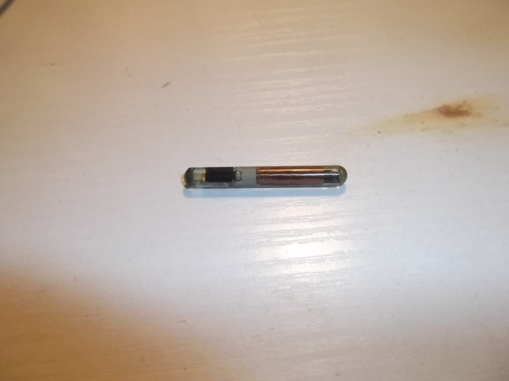

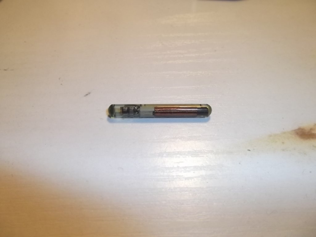

Sziasztok!Ezt az alkatrészt az utcán találtam,és nagyon érdekel,hogy mi lehet ez vagy mire való.Egy kis üveg csőben egy tekercset látok meg 2db 0805méretű smd kondenzátort(talán),amik párhuzamosan vannak kapcsolva a tekerccsel.A kondiknál a másik oldalt ismeretlen fekete paca van.Néhány buborék található még benne.Próbáltam mágnest mozgatni a tekercs közelében,rázni meg minden de nem történt semmi.
32mm hosszú.Esetleg valami vízszint érzékelő lehet?Nem mozog benne semmi,még a buborék sem szóval nyilván rossz,de mi lehet ez?
Ez egy RFID transzponder: Bővebben: Link
Köszönöm!Érdekesebb,mint gondoltam.Úgy látszik számomra haszontalan de majd hátha egyszer beindít egy BMW-t ami mellett elsétálok
Ez nem indít be semmit, mert ez csak kisugároz egy bináris számsort ha megfelelő frekvenciájú és erősségű rádióhullámok érik. Ilyesmiket ültetnek a kutyák bőre alá az azonosításhoz.
Inkább egy tehén nyálelválasztását.. üdv! proli007 DD Azért kíváncsi lennék,hogy került a város közepére,mert nem egy vágóhídon találtam
