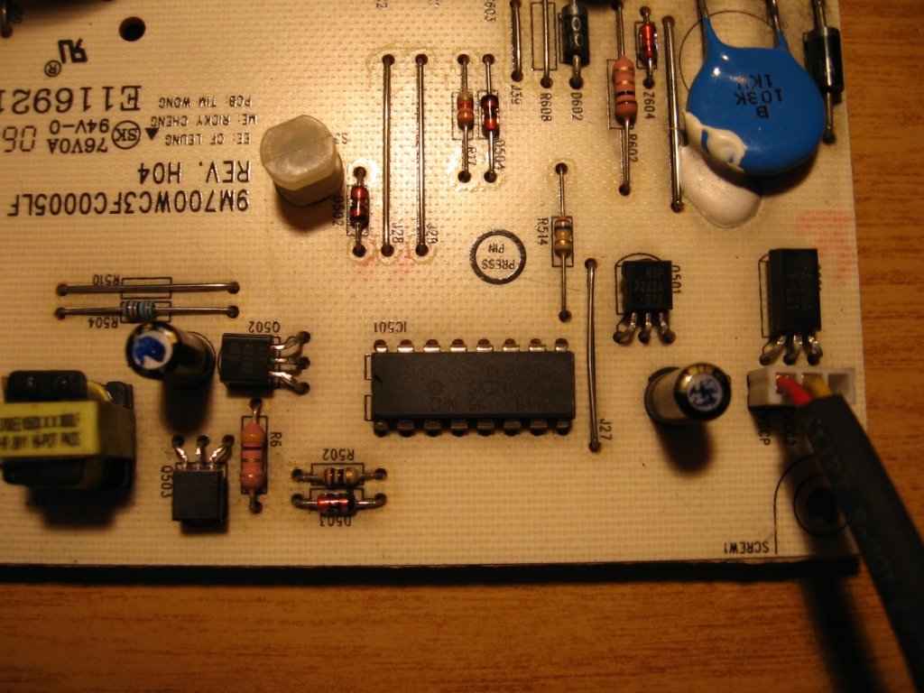

Nemtudja valaki véletlenül ennek az IC-nek az adatlapját esetleg a gyártóját? Egy Hipro HP-W700WC3 lelke.
(#) polonkaig válasza haati hozzászólására (») Júl 26, 2012 /
Kínai gyártmány az biztos, sok helyen árulják, pl.: Bővebben: Link
Nem jöttem még rá mi lehet, de biztosan valaminek a koppintása. Ilyen esetben a számozás meg szokott egyezni az eredeti gyártóéval, és a betűket cserélik.
A tippem IR2184 vagy IRS2184 DIP16 tokozásban. Nem vagyok benne biztos, a panelt látva biztosabban lehetne tippelni.
(#) _vl_ válasza polonkaig hozzászólására (») Júl 26, 2012 /
A betűtípus alapján is, meg a linkelt oldal szerint is STMicro koppintás.
(#) polonkaig válasza _vl_ hozzászólására (») Júl 26, 2012 /

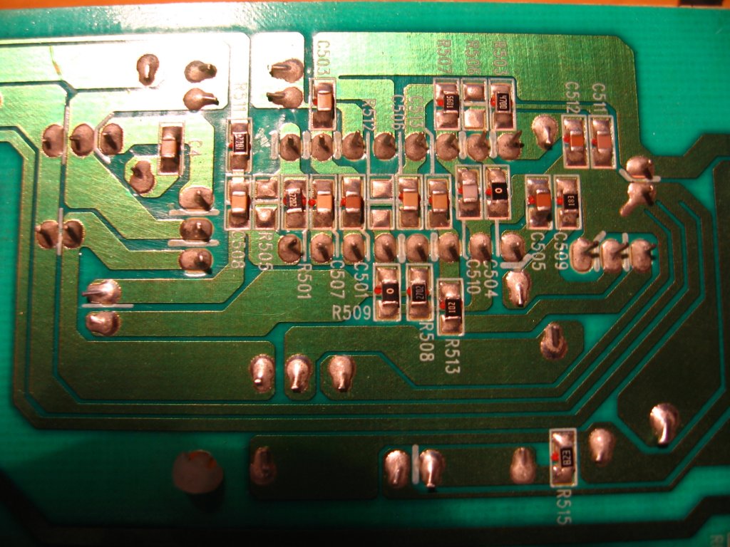

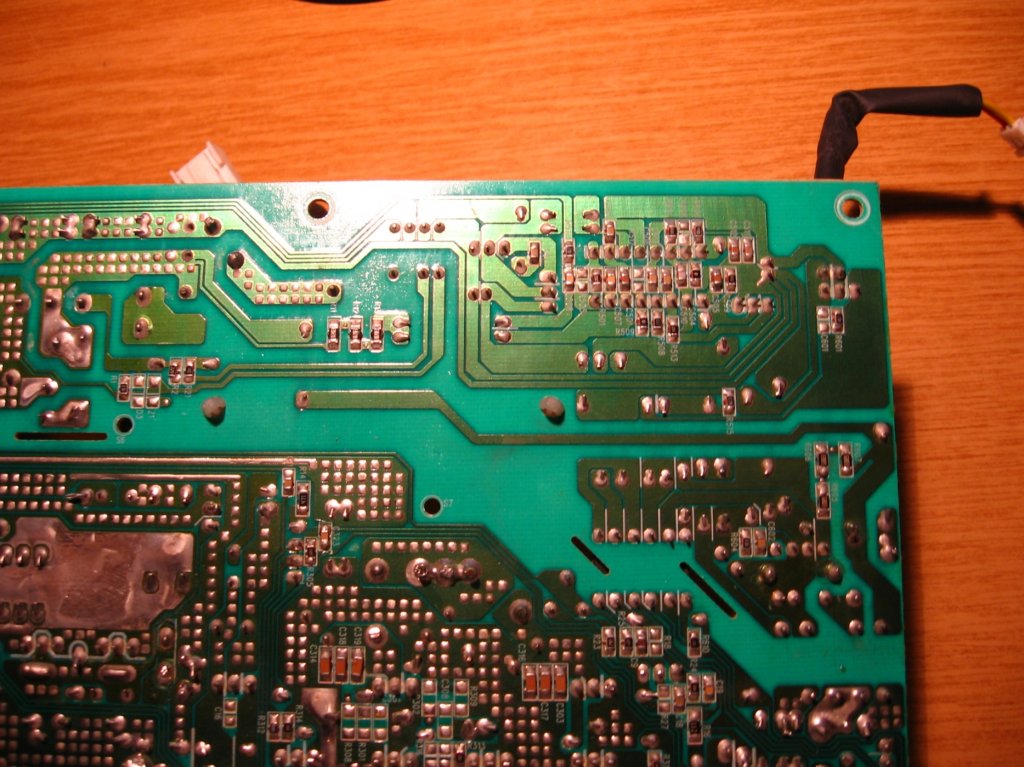

haati:
Tudnál fotót küldeni az alkatrész helyéről? Beültetési és nyák oldalról is.
(#) haati válasza polonkaig hozzászólására (») Júl 26, 2012 /
Na lassan elkészült pár kép, sajnos levoltak merülve a az akksik.
Valami FET meghajtó IC odáig eljutottam.
(#) _vl_ válasza haati hozzászólására (») Júl 26, 2012 /
De hol van ott FET? Én csak két 2222A feliratot tudtam kisilabizálni...
Persze hogy nincs!
De mivel mind a 16 lába be van kötve, IR2181 klón nemigen lehet.
(#) haati válasza _vl_ hozzászólására (») Júl 26, 2012 /
Két IRFP460 MOSFet van azon a hűtőbordán amire a kis szivacsdarab van ragasztva. Azokat hajtsa meg az IC.
(#) _vl_ válasza _vl_ hozzászólására (») Júl 26, 2012 /
Ennek a klónja lesz: Bővebben: Link
De hogy ez micsoda...
(#) polonkaig válasza _vl_ hozzászólására (») Júl 27, 2012 /
Igen, a fotó alapján már rájöttem én is. Megtaláltam egy kapcsi táp rajzát, amiben ez az IC van. PWM vezérlő: Bővebben: itt A 2. oldalon van a lap bal alsó sarkában.
