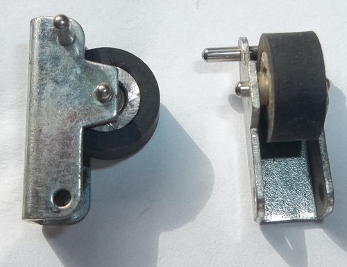

Találtam egy csomó magnó-lemezjátszó alkatrészt az apám fiókjában. Tudja valaki, hogy ez a nyomógörgő vajon melyik típusba illik?
Köszi a választ, ha van

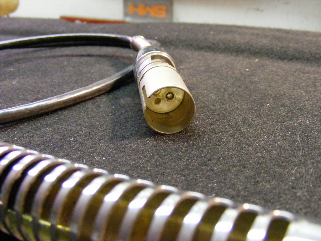

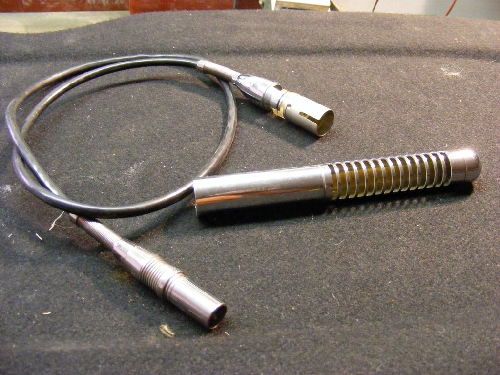

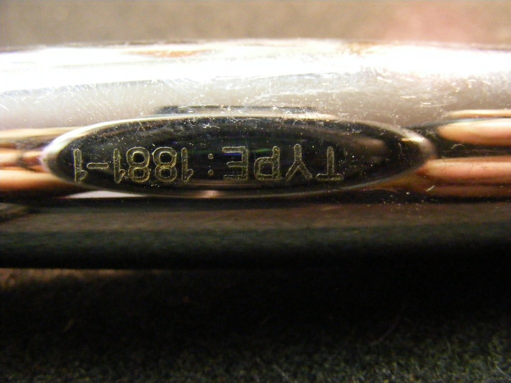

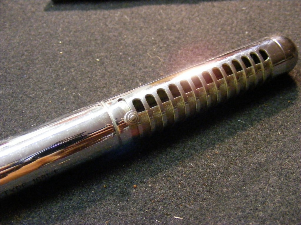

Sziasztok! Lomtalanításból vettem ki ezt a kincset nem tudom mi lehet talán mikrofon ház vagy valaminek a mérőfeje? Az biztos, hogy nagyon masszív réz szerkezet de a rácsos része egy retesszel teljesen lezárható. A benne lévő csatlakozó két pólusú de a mikrofon vagy más mérő szelence nem volt benne. Ez mi ez???

(#) Big Blaster válasza mickey99 hozzászólására (») Okt 11, 2012 /
Így ránézésre akár valami radioaktív sugárzás mérőnek is lehetne a mérőfeje, amiből hiányzik a GM cső. Persze ez csak egy tipp.
(#) hibbantpasi válasza Big Blaster hozzászólására (») Okt 12, 2012 /
Én is annak nézem.

(#) mickey99 válasza hibbantpasi hozzászólására (») Okt 12, 2012 /
Köszi a segítséget közben itt Bővebben: Link meg is találtam egy hasonló mérőfejjel felszerelt sugárzás mérőt.
IH-11.djvu

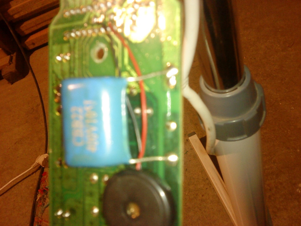

(#) ZOL94 hozzászólása Okt 13, 2012 /
Szobai ventilátorban található ez az alkatrész,párhuzamosan van egy ellenállással egyenirányítás előtt fázis ágba.Felirat: CBB22400V105J. Kérdésem mi ez az alkatrész?
(#) ZOL94 válasza (Felhasználó 15355) hozzászólására (») Okt 13, 2012 /
Köszi a gyors választ!

(#) Stewe válasza yokordsoft hozzászólására (») Okt 13, 2012 /
Ez egy BRG magnó továbbítógörgő.
