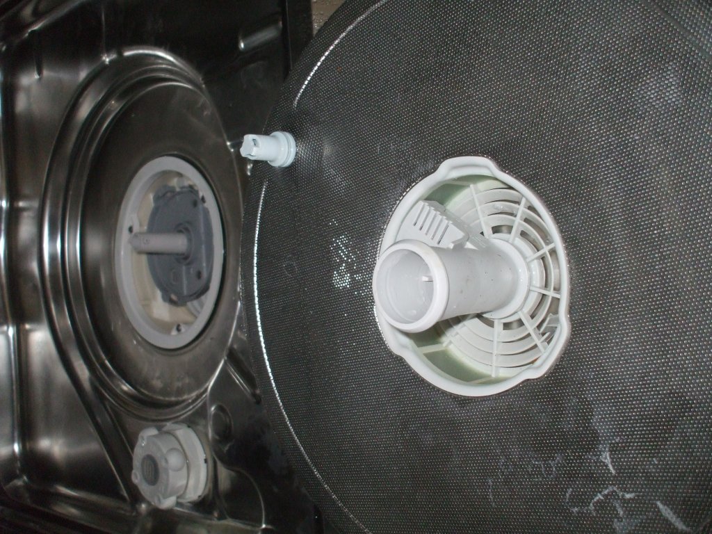

(#) hegyilakó hozzászólása Júl 25, 2012 /
Üdv Mindenkinek.Segítséget kérnék egy olyan problémában,hogy az Elektrolux ESI6100 mosogatógépem csak akkor üríti le a vizet,ha lekötöm a csövet a helyéről.és egy vödörbe engedem....A gépnél a szivattyú előtt minden tiszta,mélyebben nem nyúltam bele.azt gondolom,hogy valamiért nem elég "erősen" nyomja ki a szivattyú a vizet,de nem értek hozzá,most néztem bele ilyen gépbe először...Előre is köszönöm ha valaki segíteni tud.
(#) zolika60 válasza hegyilakó hozzászólására (») Júl 25, 2012 / 1
Nézz bele a szivattyúba is.
(#) hegyilakó válasza zolika60 hozzászólására (») Júl 25, 2012 /
Kösz a gyors választ.Nem mertem kivenni a szivattyút nem tudom nem okozok-e nagyobb gondot vele.....úgy láttam ,hogy van egy leszorító műa gyűrű(3 csavarral) aztán egy nagy gumitömítés gondolom ez zár a mosótér és a "gépház" között (ezt nm mertem bolygatni....) és ha ezt kiveszem kivehető a szivattyú?
Nem ismerem a gépet, tegyél fel egy fotót ha tudsz. Vagy fel kell bátorodnod, vagy szerelőt kell hozzá hívni különben nem javul meg.
Küldöm a fotót(és gyüjtöm a bátorságot.....)
(#) lukovicsek válasza hegyilakó hozzászólására (») Júl 25, 2012 /
A szivattyu nem ott van, külön van alul beépitve, nem ismerem a gép burkolatát de vagy hátulról hozzá lehet férni vagy lekell szedni az egész alját a kinyomó szivattyu az amire a kimenő cső van közvetlenül kötve, ilyenkor célszerü a szivattyut, az utána lévő csöveket és az előtte lévő csöveket is leszedni és kitakarítani valószinüleg tele van trutyival vagy a szivattyu rotorja ment tönkre de általában a tömődés gyakori, val.szinüleg lekellesz szedni az egész alsó részt, viszont oda már gyakorlat kell vagy nagyon figyelni, hogy mi hol volt hogy össze is tudd rakni hogy minden a helyére kerüljön pontosan.
Úgy ahogy lukovicsek kolléga írja.

(#) botesz válasza hegyilakó hozzászólására (») Júl 25, 2012 /
Jaaaaa azt hittem mosógép nem mosogatógép akkor meg ha elér a csöve a mosogatóig úgy megpróbálni.De cserélni sem egy nagy durranás 2-3000 ft-ból megvan és általában ilyen bajonettzáras műanyag fogja.
(#) hegyilakó válasza lukovicsek hozzászólására (») Júl 25, 2012 /
Köszönöm az infókat.Még nem "bátorodtam" fel a további szétszedésen......de azt mondták amikor a szivattyú után érdeklődtem,hogy ennek a gépnek EGY! szivattyúja van,nincs külön leürítő(kinyomó),és ehhez van lapátkerék(rotor) garnitúra ha az ment tönkre(ezt még leszedem)Azt értem,hogy trutyira gyanakodsz,de mivel a szivattyú előtt már kipucoltam,nem tudom,hogy átmehetett rajta(szűrő van előtte) annyi még,hogy ennyire elzárjon utána még valamit.De sajnos ha nézed a képet ennél több csak mélyebb szerelés után lesz látható.....amitől kissé "ódzkodom"
Hát nem sok mosogatógépet javítottam egy néhányat de azokba mindbe kettő volt, egy keverőszivattyú ami a mosogatótérbe nyomja a vizet, és egy üritőszivattyú ami melette van, hogy a két funkciót megoldották volna egy szivattyúval elvileg megvalósitható de nem tudom, a tömődést a csövekbe pedig nem nagy hordalék okozza amit a szürő nem enged át hanem nagyon finom iszapszerü anyag ami az évek alatt lerakódik a csőben, és igen ahoz hogy a benti csövekhez hozzá lehessen férni bizony le kell szedni az alját.
Amugy meg ha tényleg egy szivattyu lenne benne és a rotorja tegyük fel cserére szorulna akkor az a gép bizony a mosogatási funkciót sem tudná ellátni mivel oda is nyomni kell ám a vizet rendesen.
Laci!
Én viszont csak most néztem bele egy mosogatógépbe,így abszolút amatőr vagyok....az egy szivattyús megoldást az alk eladó cég mondta a típusszám(ESI 6100W) megadása után(én elhittem...)Az eltömődést nem úgy gondoltam ahogy írtad,de belegondolva IGAZAD LEHET.A szivattyú dolgozik (végig jól mosogat) csak a kiürítésnél van a gond:csak vödörbe "hajlandó" üríteni a csatlakoztatott helyén nem.Azért gyanús a rotor mert úgy tűnik,hogy nem elég erős a kifolyó nyomás(ezt a vödörbe ürítésnél látom így.Most pihenek várom az okos tanácsokat aztán nekiállok szerelni.Köszönök minden infót.
Ha nincs kifolyó víznyomás akkor tuti hogy szivattyú csere.
Sok sikert!
(#) hegyilakó válasza botesz hozzászólására (») Júl 25, 2012 /
Ez nem jó hír......bár nem tudom mekkorának kell lenni a nyomásnak ez elég gyengécskének tűnik,de ha nem kell felfelé(ott a bekötési pont),csak a vödör felé akkor leürít.Olyan (majdnem) mint a TV-ben a tűzoltós prosztatareklámnál a vízcső......
