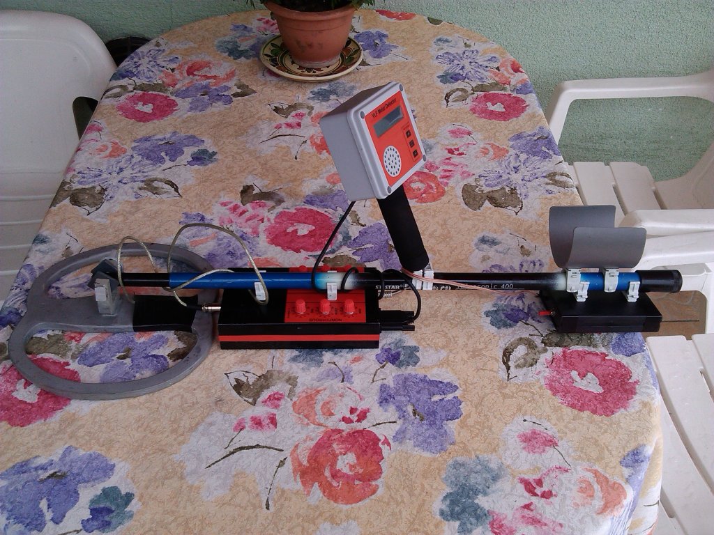

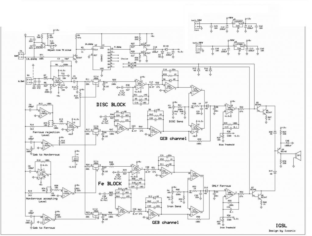

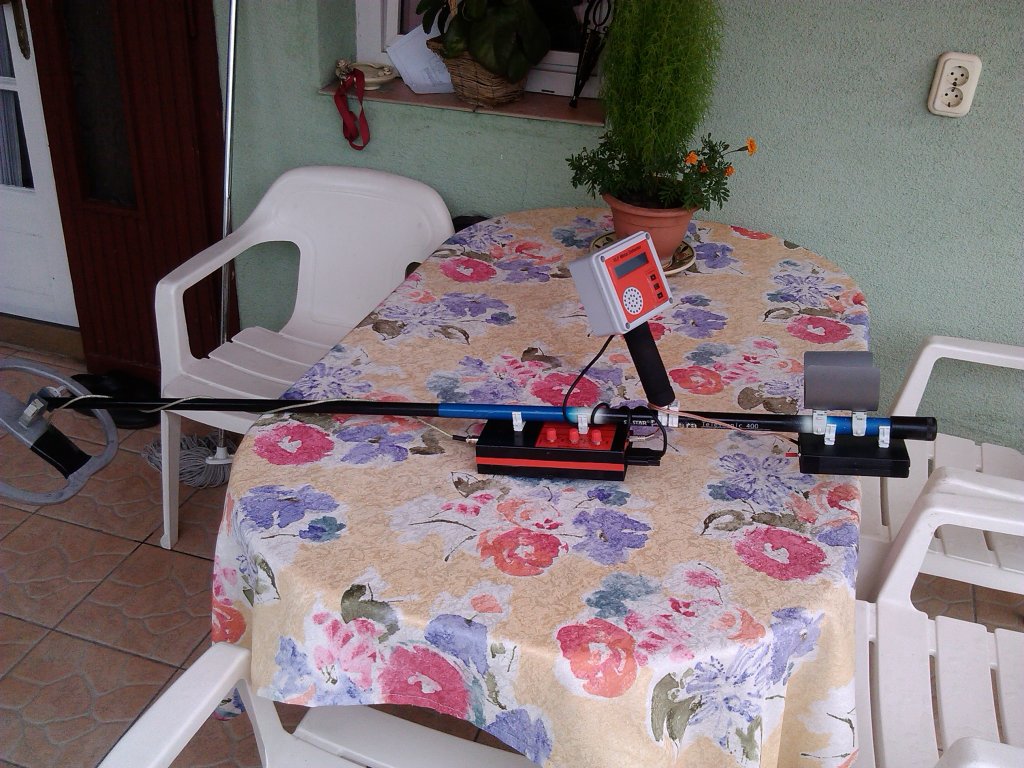

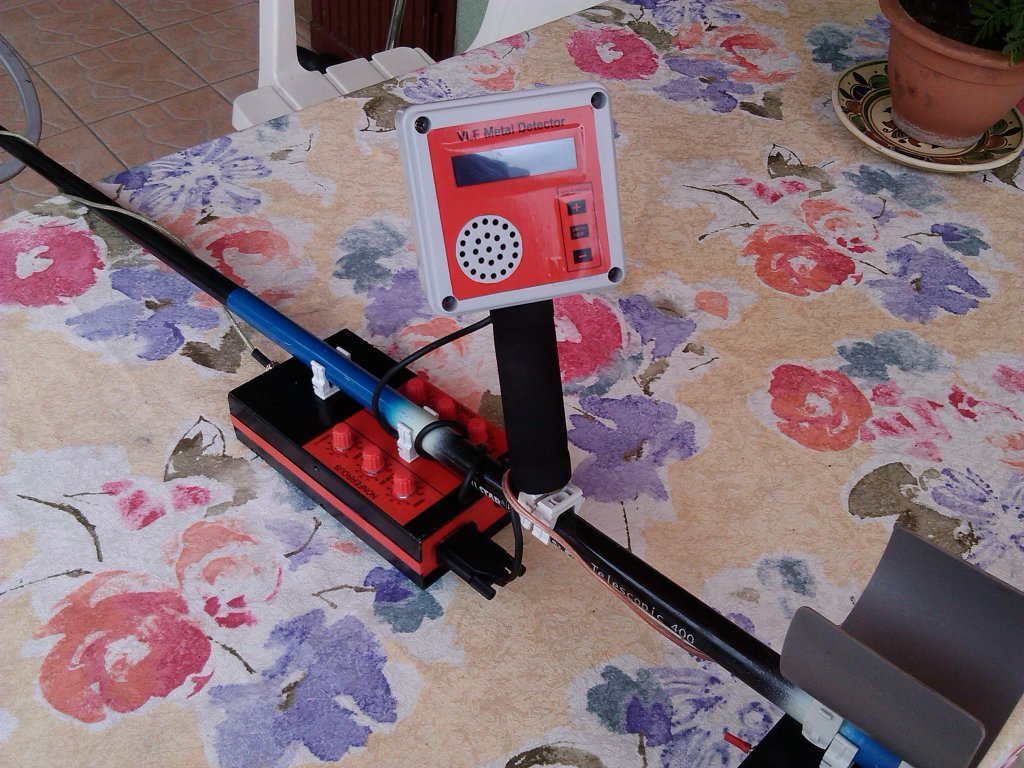

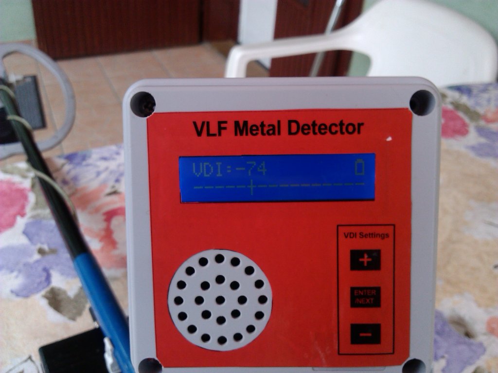

(#) DaviS hozzászólása Júl 22, 2012 /
Elkészültem az IGSL klónommal, egyenlőre 28cm-ről érzékeli az 5Ft-ost, de majd még fejlesztem.
Köszönöm a segítséget, és a keresőfejet mateatek fórumozónak!
(#) mateatek válasza DaviS hozzászólására (») Júl 22, 2012 /
Pofásra sikerült a készülék, le a kalappal.
Az a digitális kütyü segít valamit a gyakorlatban a söröskupakok és a nyitófülek ellen?
(#) DaviS válasza mateatek hozzászólására (») Júl 22, 2012 /
Segíthet meghatározni a fém anyagát, de ez függ a tárgy méretétől, és mélységétől. Egy kis gyakorlat kell még a használatához, de egész hasznosnak tűnik! Amúgy , ha a tekercsre nagyobb feszültséget kötök, akkor lehet növelni az érzékenységet? Működhet ez a módosítás?
Hasonló megoldáson töröm magamat én is, azzal a különbséggel, hogy én 30-40 voltról próbálom meghajtani az adó oszcillátort. Egy feszültség sokszorozóval megsokszorozom a feszültséget, majd arról táplálom az oszcillátort. Próbapanelen már működik. A gyakorlatba viszont valószínűleg nem könnyű átültetni.
Az általad javasolt módosítást kipróbáltam élesben. A gép rögtön elvesztette a stabilitását és a szelekcióját is. Valószínűleg sok paraméterét módosítani kellene. De elvileg javítana rajta. Szerintem.

(#) mateatek válasza mateatek hozzászólására (») Júl 26, 2012 /
Ha az emitter körben ellenállás van, akkor 16 volt cs-cs jelet csinál az oszcillátor. Fojtótekerccsel ez fölmegy duplájára. Kipróbáltam hangolt rezgőkört tenni az emitter körbe. Az eredmény meglepően magas, 60-70 volt csúcstól csúcsig mért feszültség. De mivel nagyon nehéz beállítani a két rezgőkör tökéletes együtt futását, ezért torzul a szinusz jel. Ez a vevő tekercsben elég kotyvasz alakú jelet generál, ami miatt a szelekció meglehetősen csorbul. Az érzékenység az helyen van, 35 centiről levegőben érzékeli az 1 forintost. De rendes szelekció nélkül mindez nem ér semmit.
Tehát van még tartalék az IGSL-ben, csak nehéz előszedni belőle.

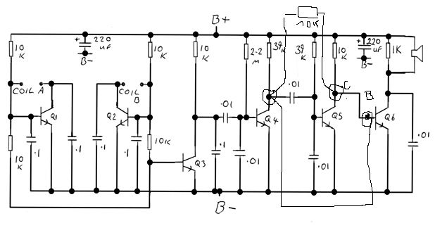

(#) fogó hozzászólása Júl 27, 2012 /
Elektronikában és keresőépítésben tapasztaltabbaktól kérdezném, hogy a mellékelt képen látható BFO kapcsolási rajz módosítása növelheti-e az érzékenységet? A youtubeos videón legalábbis ezt írják.
A tekercsen lévő feszültség amplitúdója hogyan függ a huzal átmérőtől?
Köszönöm előre is.

(#) mateatek válasza fogó hozzászólására (») Júl 28, 2012 /
Nagyon nem vágom ezt a készüléket, de a tekerccsel párhuzamosan nem lenne jó egy valamekkora kondenzátor? Mert ugye egy olyan oszcillátornál, ahol L van, ott C-nek is kellene lennie. Attól L-C oszcillátor. Szórt kapacitással nehéz egy rezgőkört kihangolni.

Az a módosítás ne tudom növelheti-e az érzékenységet, de annak tuti nincs értelme, hogy bekötünk egy 10K-os ellenállást, majd egy dróttal rövidre zárjuk! Amúgy azzal a kapcsolással tényleg nem érdemes foglalkozni, maximum egy fűben elvesztett kulcscsomót, vagy emésztő akna fedelét találod meg vele.
