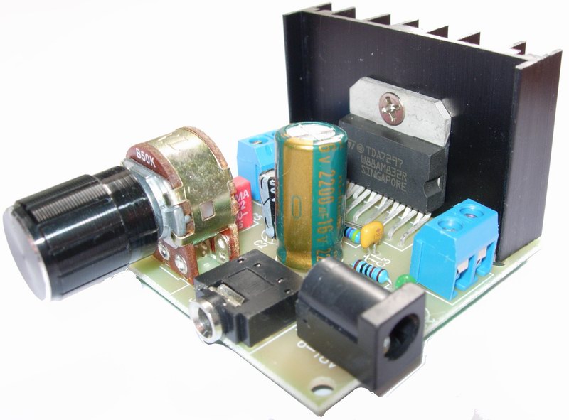

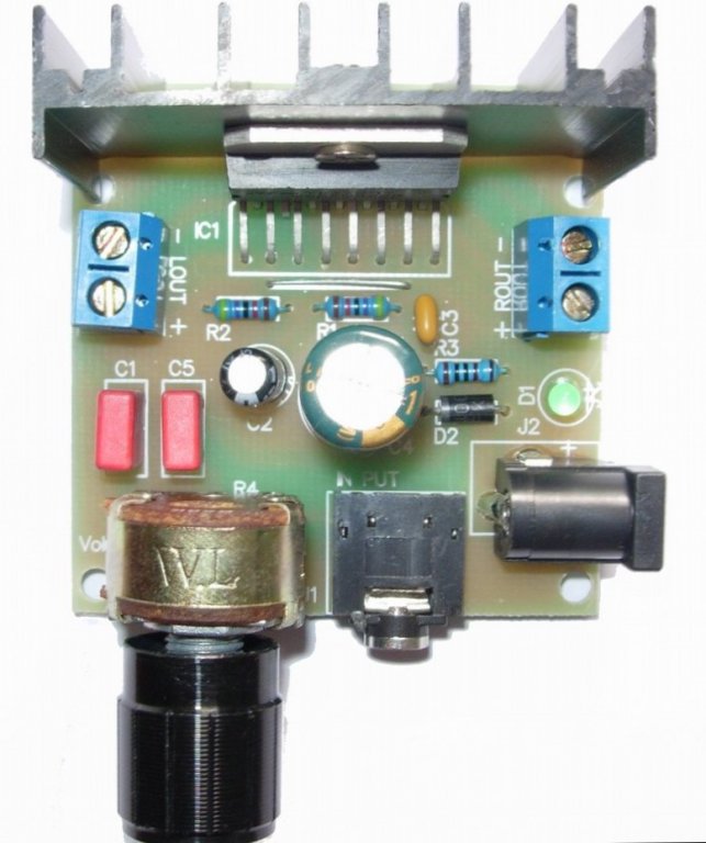

(#) DFerus hozzászólása Júl 30, 2012 /
Heló!
Ebay-ről vettem egy ilyen kis erősítő kitet. Összeraktam, működik, viszont van egy csúnya búgó hangja ami a hangerővel erősödik. Egy 9V-os korábban tv antenna erősítő tápjáról próbáltam. Két régebbi hifi hangfalhoz szántam volna pc-hez.
(#) puffed válasza DFerus hozzászólására (») Júl 30, 2012 /
