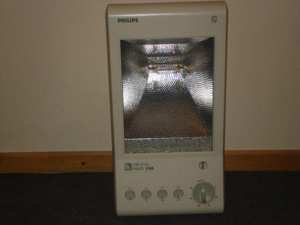

Az enyém sem új de amit lehet elkövetek rajta azért.Annyit még kérdeznék , hogy számít e az , mert szerintem itt lehet a kutya elásva , hogy a megvilágításhoz használt fény erőssége , és az idő függvénye befolyásoló tényező e , illetve a fény hosszúság.Mert én egy 500w UVA fényforrással világítottam le
, és úgy hogy kb 20-30cm ről , és két szerre , tehát egyszer kikapcsoltam , és utána újra be.
(#) eyess válasza (Felhasználó 15355) hozzászólására (») Júl 29, 2012 /
Ez volna az , de lehet a fényforrás nem annyi , de a gép hátulján annyi van írva persze azt nem tudom nem e lett már cserélve benne nem szedtem szét, hogy meg nézzem. Úgy csináltam , hogy rátettem a panelt az üveglapra letakartam , hogy ne vakuljak meg aztán GO. Bekapcsoláskor megjelent a fény elszámoltam 10 ig, és kikapcs azután várni kell még visszahűl , és megint, ezt megcsináltam mondjuk 3x , akkor lett elfogadható , ha tovább hagytam mondjuk elszámoltam mondjuk 30 ig , de nem kapcsoltam ki hagytam folyamatosan világítani, akkor már nagyon kék lett , és kemény a dfy.
Teszek majd egy próbát így is ahogy írtad .Sejtettem , hogy sok a teljesítménye , ezért gyanakodtam arra , hogy ha minden ugyan az mint a többieknél , akkor már csak a levilágító lehet a ludas , mert csak az más. Igen valószínű meg kelessz találni a megfelelő távolságot , és az időt hozzá.Egyébként A4 es méretig lehet rá tenni szóval nem lenne ő rossz , csak ki kell ismerni.

(#) pjg válasza eyess hozzászólására (») Júl 29, 2012 /
Ez sem több 80-125W-nál. A többi energiát a soros előtét ellenállás emészti fel. Ha 500W-os lenne, a Holdra is felvilágítana.
(#) eyess válasza pjg hozzászólására (») Júl 29, 2012 /
Pontosan nem tudom milyen lehet , de éppen van 500W os halogénem az ennek a harmada tudom nem egyforma fényforrás , ezt csak akkor tudnám meg ha szétszedném .A hátoldalán lévő gyári címkéből indultam ki .Megpróbálom kb 30 cm ről , és kiderül .
