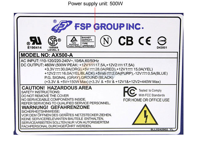

El olvastam az első oldalt de a többire nincs időm. nemtudom hogy volt etémában, mégpedig az hogy szabályozni akarom a szgépben a ventiket de nekem nem kell potméter, csak kb a felére akarom csökkenteni a fordulatot. lenne összesen 3db HDD hűtő 3db 12 cm es Rendszerhűtő, és egy 14cm rendszerhűtőa 12 cm esek kb 0,15A, és csak egy párhuzamosan egybe kötném az össze ventit és kapcsolóval szeretném megoldani vagyis iagzábol egy váltókapcsolóval I álásban Lassan pörögne "fél fordulaton" II állásban pedig ami kifér rajta, film nézés közben ne zavarjon, de ha megy a játék akkor ugysem számit milyen hangos egyszerü kapcsolási rajz kellene, vagy mivel lehte megoldani a szabályozást? ellenállással?
Feltételezem, 12V-osak a ventilátorok. A ventilátorok pozitív közösített vezetékét a +12V-ra kötném, a közösített negatív pont a váltókapcsoló váltóérinkezőjére, a kapcsoló egyik érintkezője a GND-re, a másik a +5V-ra. Így a ventilátorok vagy 7V-ot vagy 12V-ot kapnak. Nem túl gusztusos megoldás (elvileg nem illik terhelni a +5V és a +12V között), de nekem működött így venti.
Szia, igen ettöl félek hogy nem birná el az alacsonyabb feszültségü rész azt a sok ventit
FSP tápom van 500W
Amit leírtam, az elvileg addig működőképes, amíg a +5V-on lévő terhelések árama meghaladja a ventillátorok áramát. A 7db ventillátor árama 1-2A lehet (7V-on inkább csak 1A), míg a+5V-ot általában 10A nagyságrendű áram terheli. Meglepődnék, ha a ventillátorok elhúznák a +5V-ot. Ha így mégsem akarod, akkor valamivel le kell csökkentened a feszültséget. Vagy építesz hozzá egy tápegységet, vagy egyszerűbb ha sorba kötsz a ventillátorokkal zénert vagy sok sorba kötött diódát vagy ellenállást. Ezeknek el kell disszipálniuk a rajtuk keletkező veszteséget, ami 5-10W nagyságrendű, ami azért nem csekélység.

Nem kell ezt annyira túlbonyolítani.. 2 állású kapocsoló kell és kész is.. 5 voltal simán megy a 12voltos veniti csak lassan forog ami itt a cél az 5 voltos ágad 28 A-el terhelhető szóval nem kell félned hogy a táp nem bírja el mivel z alacsonyabb feszhez alacsonyabb áram is jár mivel a teljesítménye is jócskán lecsökken.. A gyors a 12Volt annak is simán el kell bírnia. Nálam 8 venti 6 vinyó 2 dvd elég komoly vga megy egy 460 -as tápról és a táp ventije alig indul el néha. A ventiket meg én így oldottam meg.
Valóban, ez a legegyszerűbb, de akkor meg kell néznie, hogy mindegyik venti elindul-e 5 volton. Nekem is van pár, ami nem képes elindulni 5 volton (de 12v-n sincs semmi hangja), viszont ha beindult, akkor 5v-n is bírja. Ha az összes elindul, akkor valóban a te megoldásos a legegyszerűbb.

Sziasztok elindultak az 5V rol, és a hűtés is kielégitő. Viszont arra jöttem rá hogy nem arendszerhűtők hangosak és nem a VGA hűtője hamen a CPU hűtője, már olyan 3000Fordulat környékén kezd idegesitő lenni, az 5200Fordulatrol nem is beszélve az iszonyatos, lehet veszek rá egy másik hűtőt a CPU ra, egyenlőre csak direktbe köttötem a ventiket, de majd szeretnám kapcsolhatóvá alakitani. köszi a segitséget
