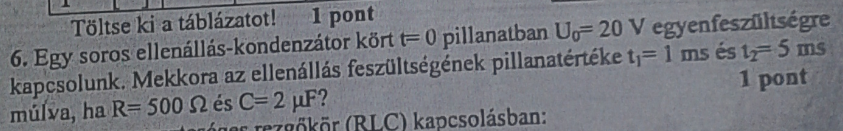

Az alábbi alap feladatra mi a megoldás? Egyenáram esetén a kondin nem folyik áram, így R-en sem. Feszültség hogyan van, akkor 0V? Illetve mit számít az idő, ami meg van adva, ha egyenfeszültség van?

Az u(t)= Ug*(1-e^-(t/tau) -val kell számolni, ahol tau=RC .

Bocs most látom, hogy az ellenállásra eső feszültség a kérdés, akkor u(t)= Ug*e^-(t/tau).

Köszi! És ha tekercs van sorba velük, vagy tekercs-R kombó, akkor is ugyan ez, csak a tau más?
(#) mate_x válasza Rainbow15 hozzászólására (») Dec 20, 2012 / 1
Nem egészen. Nézd át ezt: Bővebben: Link
Itt az Elektrotechnika pdf-et nyisd meg. 77. oldalon kezdődik ez a rész.
(#) kadarist válasza Rainbow15 hozzászólására (») Dec 20, 2012 /
Egyenfeszültség esetén is folyik áram az ellenálláson keresztül mindaddig, amíg a kondenzátor fel nem töltődik. A nagyobb kapacitású kondenzátor lassabban töltődik fel ugyanakkora soros ellenállás mellett.
