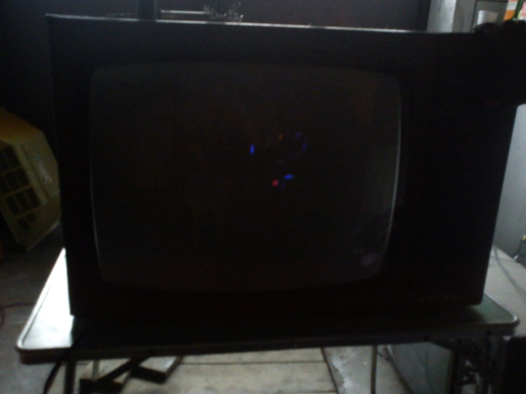

(#) canon1990 hozzászólása Aug 4, 2012 /
Szép estét mindenkinek. Padláson találtam a csatolt képen látható Viking tévét. Bekapcsolom hang van, de kép nincs. Ha kikapcsolom akkor produkálja a foltokat. Átnéztem kipucoltam látszólag minden rendben. Kuka vagy javítható?. Válaszokat előre köszönöm. Szép estét.
(#) zolika60 válasza canon1990 hozzászólására (») Aug 4, 2012 /
Javítani mindent lehet. Kérdés érdemes-e?
(#) Qeeman válasza canon1990 hozzászólására (») Aug 4, 2012 /
Szia.
Először szép estét neked is.
A TV alapvető áramkörei müködnek,ha kikapcsolásnál produkál valamilyen fényt.Először a kép csövet vizsgáld meg,Van-e fütése esetleg nem-e éggett el a fütőszál,a katód és a vezérlőrács nincs-e zárlat.Egy mondatban,ha a képcsövet jónak találod akkor érdemes javitani.Ha pedig nem akkor kuka.

(#) canon1990 válasza Qeeman hozzászólására (») Aug 4, 2012 /
elvileg jó a képcső, mert világít amikor megy a tévé, sehol sem láttam égést rajta. RGB panelon néztem a kondikat, átnéztem a tápot, de mindent jó elvileg. Bár nem vagyok tévészerelő mester csak hobbi szinten szoktam csinálni, mert kölök korom óta érdekel a tévészerelés.
üdv.
