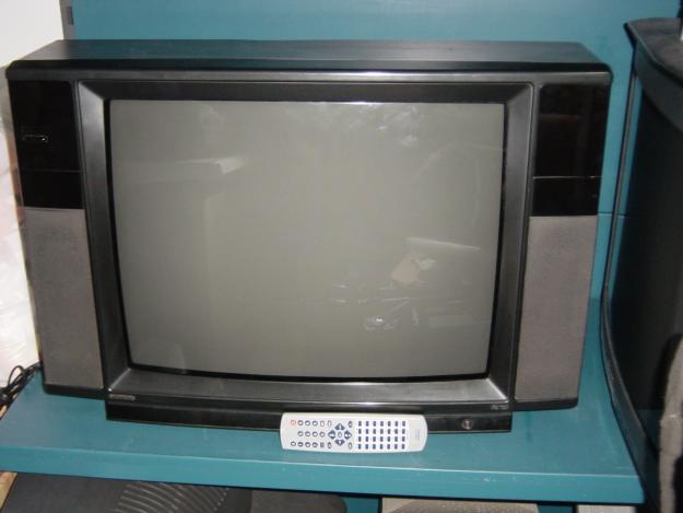

Szép estét mindenkinek. Padláson találtam a csatolt képen látható Viking tévét. Bekapcsolom hang van, de kép nincs. Ha kikapcsolom akkor produkálja a foltokat. Átnéztem kipucoltam látszólag minden rendben. Kuka vagy javítható?. Válaszokat előre köszönöm. Szép estét.
Javítani mindent lehet. Kérdés érdemes-e?
Szia.
Először szép estét neked is. A TV alapvető áramkörei müködnek,ha kikapcsolásnál produkál valamilyen fényt.Először a kép csövet vizsgáld meg,Van-e fütése esetleg nem-e éggett el a fütőszál,a katód és a vezérlőrács nincs-e zárlat.Egy mondatban,ha a képcsövet jónak találod akkor érdemes javitani.Ha pedig nem akkor kuka.
Van egy Siemens FS 167-es tvm már 25 éve én javítom.Nerég kiderült hogy mégsem ismerem eléggé,a nagyfeszültség jokora jukat égetett a panellba.Egészen addig míg a sorvégerösitő tranzisztor rövid zárlatoslett.Egy hétig vizsgáltam/már szervizbe akartam vinni/mikor rájöttem,két pár mikros kondit kellet cserélni,meg a tranzisztort,és azota tökéletesen müködik.Nem tudna valaki müszakirajzot küldeni róla, nagyon szépen meg köszönném.
elvileg jó a képcső, mert világít amikor megy a tévé, sehol sem láttam égést rajta. RGB panelon néztem a kondikat, átnéztem a tápot, de mindent jó elvileg. Bár nem vagyok tévészerelő mester csak hobbi szinten szoktam csinálni, mert kölök korom óta érdekel a tévészerelés.
