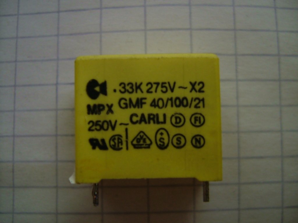

Kéne egy kis segítség ... A mellékelt kondinak mennyi a kapacitása? 33nF vagy 330nF?
