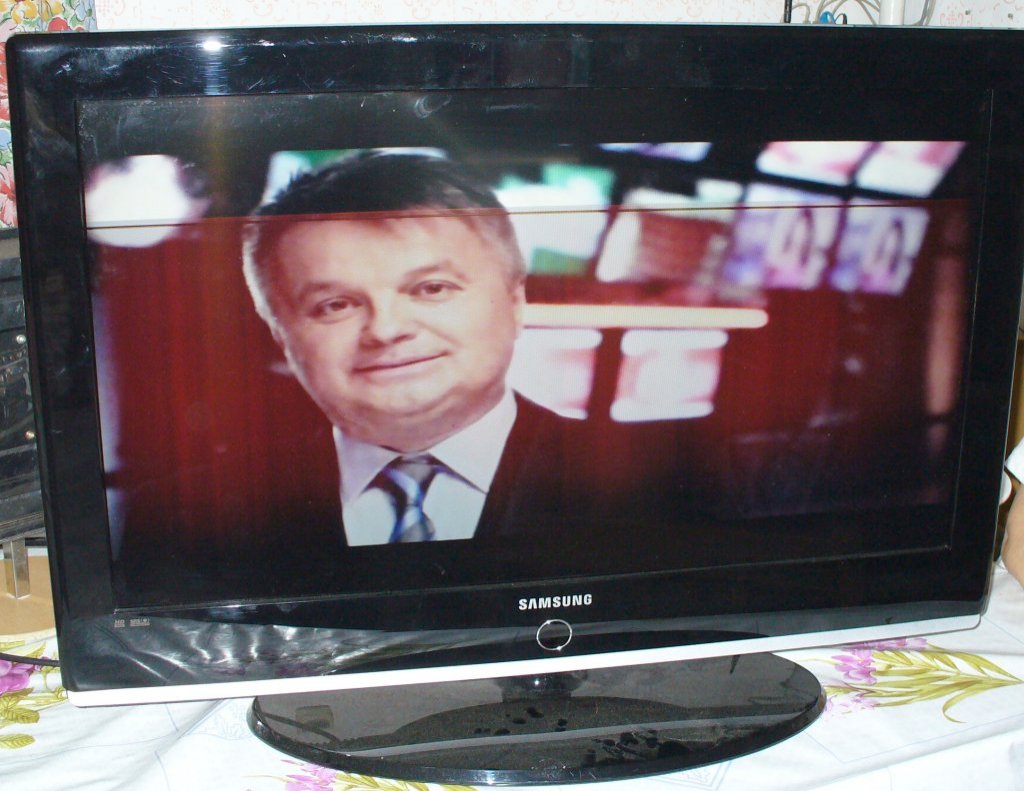

Van egy Samsung LCD tv-m, ami az első képen látható hibajelenséget produkálja, majd kb fél órányi üzem után javul egy kicsit a helyzet, és a második kép szerintire változik.
Szerintetek ez milyen probléma lehet? LCD panel? Vagy a vezérlése? Esetleg valami tipushiba? Érdemes javítani, vagy kuka/alkatrészbázis? Esetleg alkatrésznek eladható? |
