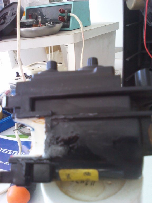

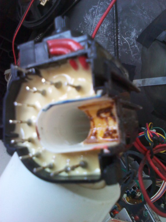

Nézegettem és a jelenség levett hátlapnál úgy kezdődik,hogy előtte 1-2 mp ig mintha valami elkezdődne töltődni (halk sziszegés) utána jön a csat.
Mintha a sortrafó alsó részén a vasmagjánál lenne egy apró szikra,de nehezen vehető észre.
A trafót ki vettem és nagyítóval egy apró hajszál repedést vettem észre az ominózus helyen. Mivel szilikonom beszáradt ezért akrilan lakkot folyattam rá.
Remélem jó a megoldás,máshol már be vált,most szárad.
(#) kadarist válasza szauron hozzászólására (») Aug 8, 2012 /
Az akril jobb szigetelő, mint a szilikon, ezzel nincs baj. De attól félek, hogy ez nem lesz tartós megoldás.
(#) szauron válasza kadarist hozzászólására (») Aug 8, 2012 /
Hát igen, lehet hogy csak tűz oltás és nem is itt volt a baj.
De máshol át égést és repedést sehol nem láttam. Ezt is csak itt a sarkánál vettem észre.
Apropó ez a vöröses kulimász ami a képen is látszik mi lehet? Olyan mint a rozsda.
Az valami rögzítőgyanta lehet. Egyébként a hiba forrása a repedés, ahol kikandikál a nagyfeszültség, tehát nem kell máshol hibát keresni. Csak a javítás ilyen esetben kétséges eredménnyel szokott járni.

(#) Auth Zsigmond válasza szauron hozzászólására (») Aug 9, 2012 /
"Mivel szilikonom beszáradt..."
Nem tudom milyen szilikonról van szó, amely be tud száradni, de nekem a ragasztópisztolyos anyag (bocs: "meleg takony") tökéletesen megszüntette a lórúgásnyi átíveléseket! Szerencsére semmilyen alkatrész nem hibásodott meg korábban az átütések miatt.
Egy nem éppen mai CLATRONIC TV-nél próbáltam ki a megoldást, majd a szomszéd veszélyes hulladék gyűjtésre váró, az udvarán a hó alatt áttelelt muzeális VIDEOTON TV -jének tűzijátékát szüntettem meg így.
A felületet gondosan letisztítottam, a vasmag tövébe, a szikraképződés talppontjához nyomtam pár cseppnyit az anyagból. Megszilárdulás után még készítettem összefűzött iratanyag vékony plexi-szerű átlátszó borítójából egy "hengert" a sortrafó köré, a nyákra leérő részénél szellőző nyílásokat vágva, a nagyfeszültségű tér megosztása miatt.
Mindkét TV (kb. másfél, ill. egy éve) probléma mentesen működik.
A meleg ragasztó belefolyik a résekbe, ráadásul önkioltó ha véletlenül készülne egy szikra kialakulni, az anyag megfolyik a szikra talppontján. (Ezért talán célszerűbb mint a lakk!)
A fenti megoldás természetesen nem alkalmazható, ha a sortrafó tekercselésében már végzetes károsodás - pl. menetzárlat van. Egyébként a megoldás örökösnek tűnik, 1-2 borsószemnyi anyag elegendő.

(#) kadarist válasza Auth Zsigmond hozzászólására (») Aug 9, 2012 /
A meleg takony nem szilikon, viszont hőre lágyul. Ezt bele kell kalkulálni a felhasználáskor.

(#) Auth Zsigmond válasza kadarist hozzászólására (») Aug 9, 2012 /
Ha hőre nem lágyulna, nem lehetne használni a melegen ragasztó rudat.
Úgy tudom, 160 fokon olvad meg teljesen. Nem vagyok TV-s szakember (erősáramú vill. gép és készülék szakon végeztem), de ehhez közeli hőmérsékletnek nem illik lennie a TV-ben, tehát nem folyik meg, ha a keménysége kissé le is csökken(ne), a szigetelési szilárdsága megfelelő marad... A gyakorlatban legalább is működik a dolog!
Valaki azt a véleményét fűzte a témához, hogy a csere az igazi. Hát... Ha valaki meg tudja oldani magának (nincs munkadíj), akkor is (szállítással) közel tíz ezrestől vehet búcsút. Magam is keresgéltem anno sortrafót a Clatronicomba, után gyártottat kaphattam volna csak, ráadásul kompromisszumos paraméterekkel. (Munkadíjjal fél TV ára, ami megfontolandó, egy műszakilag már némiképpen avult készülék esetében.)
Barkácsolás egyéb területén is nagy híve vagyok a meleg ragasztó rúdnak (Németországban egy évig dolgozgathattam a segítségével...), itthon egy rudat kb. 20 forintért vettem (a fiókok mélyén mindig van 1-2 darab), a javítási költség tehát e g y f o r i n t alatti volt, a forrasztópákát elő sem kellett hozzá vennem...
A tippet egyszer már leírtam, valaki (esetlegesen) tűzveszélyesnek gondolta a megoldást. Nos, kipróbáltam, a ragasztórúd nem akar égni... Ha addig, amíg 20-30 mm-es szikrák ugráltak a TV-ben, nem keletkezett tűz, akkor miért gyulladna ki, ha szikra ki sem alakulhat?!

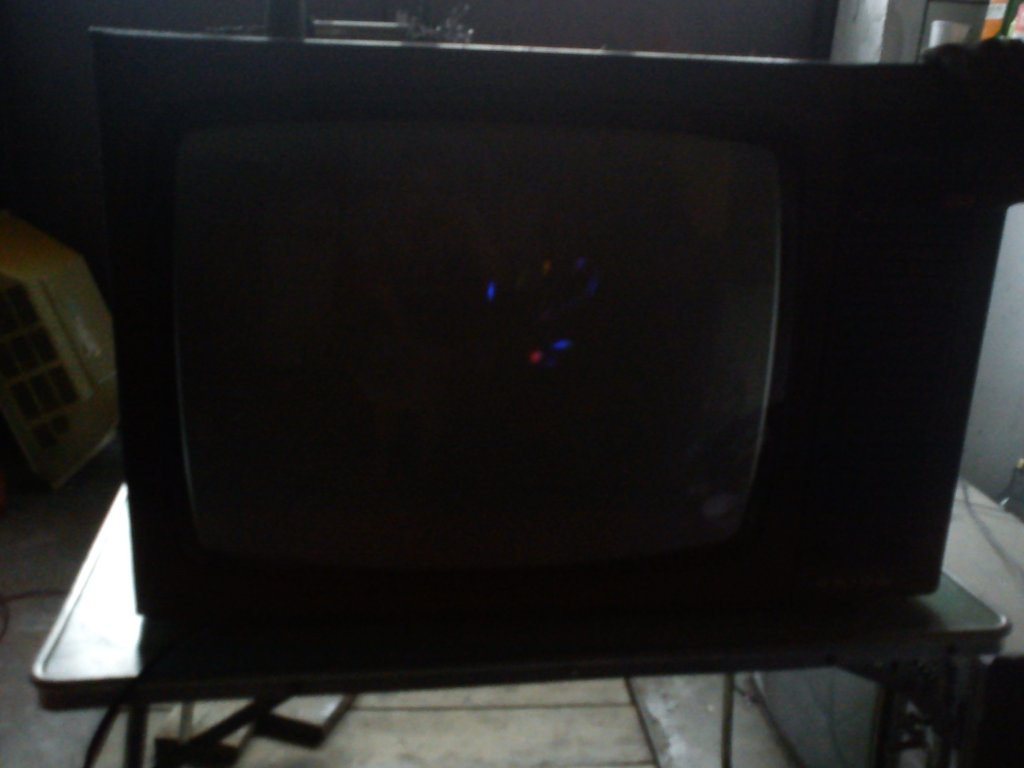

Szép estét mindenkinek. Padláson találtam a csatolt képen látható Viking tévét. Bekapcsolom hang van, de kép nincs. Ha kikapcsolom akkor produkálja a foltokat. Átnéztem a kondikat ellenállásokat. kipucoltam látszólag minden rendben. Képcső nincs megégve rendesen világít ahogy kell. Nem találom a hibát. Kuka vagy javítható?. Válaszokat előre köszönöm. Szép estét mindenkinek.
Én körülbelül egy éve találkoztam először ezzel a pisztolyos ragasztóval, a munkahelyemen. Azelőtt ezt a lágyuló ragasztót csak kommersz kínai nyáklapokon láttam, már felhasználás utáni állapotban.
(#) kadarist válasza canon1990 hozzászólására (») Aug 9, 2012 /
Nézd meg, hogy a segédrácsfeszültség eljut-e a képcsőig. Vigyázz, mert több száz voltról van szó.
(#) moltam válasza canon1990 hozzászólására (») Aug 9, 2012 /
Én ellenőrizném a tda3560 as ic t és a tápját.

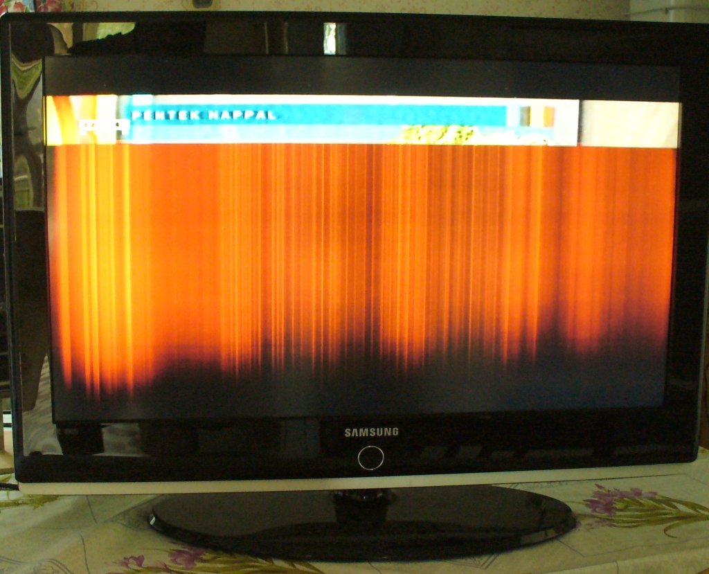

Van egy Samsung LCD tv-m, ami az első képen látható hibajelenséget produkálja, majd kb fél órányi üzem után javul egy kicsit a helyzet, és a második kép szerintire változik.
Szerintetek ez milyen probléma lehet?
LCD panel? Vagy a vezérlése?
Esetleg valami tipushiba?
Érdemes javítani, vagy kuka/alkatrészbázis?
Esetleg alkatrésznek eladható?
