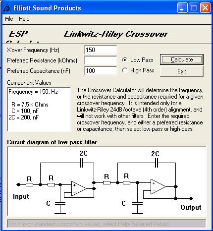

Segítségeteket kérem egy mélyládához való szűrő elkészítésében. Mivel elég költséges lenne egy szűrő a hangszóró előtt közvetlenül, ezért arra gondoltam, hogy az erősítő elé tenném be, mivel úgyis csak a mélynyomót hajtja meg. Olyan sávszűrőre gondoltam amit az egyszerű keverőpultokban alkalmaznak. A megépítés menni fog, egyedül a tervezésben / értékek kiszámolásában kellene segítség. A 150Hz/200Hz alatti hangokat kellene átengednie. Várom a válaszokat! U.i.: bocsi ha ilyenről már volt szó, de még nem sikerült átnézni az összes hozzászólást.
Akkor hajrá, sok infó van, érdemes végig olvasni. Amiket kérdeztél, már mindenről volt szó. Üdv: Gábor
Átfutva a topikot a csatolt kapcsolás tetszett meg és most meg szeretném építeni. Megtaláltam a neten a hozzá való kalkuláló programot is, szóval az értékek számítása menni fog. Csupán három kérdésem van: -Ez a kapcsolás közvetlenül az erősítő előtt alkalmazandó? -Milyen műveleti erősítőt célszerű használni a háromszögek helyére? -Kell még a kapcsoláshoz előerősítő vagy ez egyben az is? Üdv!
-Ezt a kapcsolást az erősítő és bemenő jel közzé kel rakni -A lényeg hogy jó legyen a lábkiosztás pl.4558D, NE5532, Tl082,TL062 stb. -Ez egyben előerősítő is mert aktív szűrő Én ezt a kapcsolást ajánlom. Bővebben: Link S megvan adva a képlet is.

Megepitettem az altalam fent emlitett aktivszurot, de gondok adodtak vele.
Nagyon halkan szol, es torzit is, viszont a magasat egesz jol levagja. Mi lehet a gond? +-11,6V-ot kap. Lehet hogy amiatt van? A min. fesz +-12V, az ajanlott 13V az adatlap szerint. Mit gondoltok?
Adj neki több feszt, amiatt vannak a torzitások, s azért halk.
Koszi! Hlnap kiprobalom. Muszaly stabilizalt feszultseget adni neki? Vagy eleg egy megfeleloen pufferelt, egyeniranyitott fesz is?
Csak sima egyenirányítás és puffer, azt hiszem +-15v al lehet jól táplálni (IC től is függhet,adatlapban kell megnézni)
