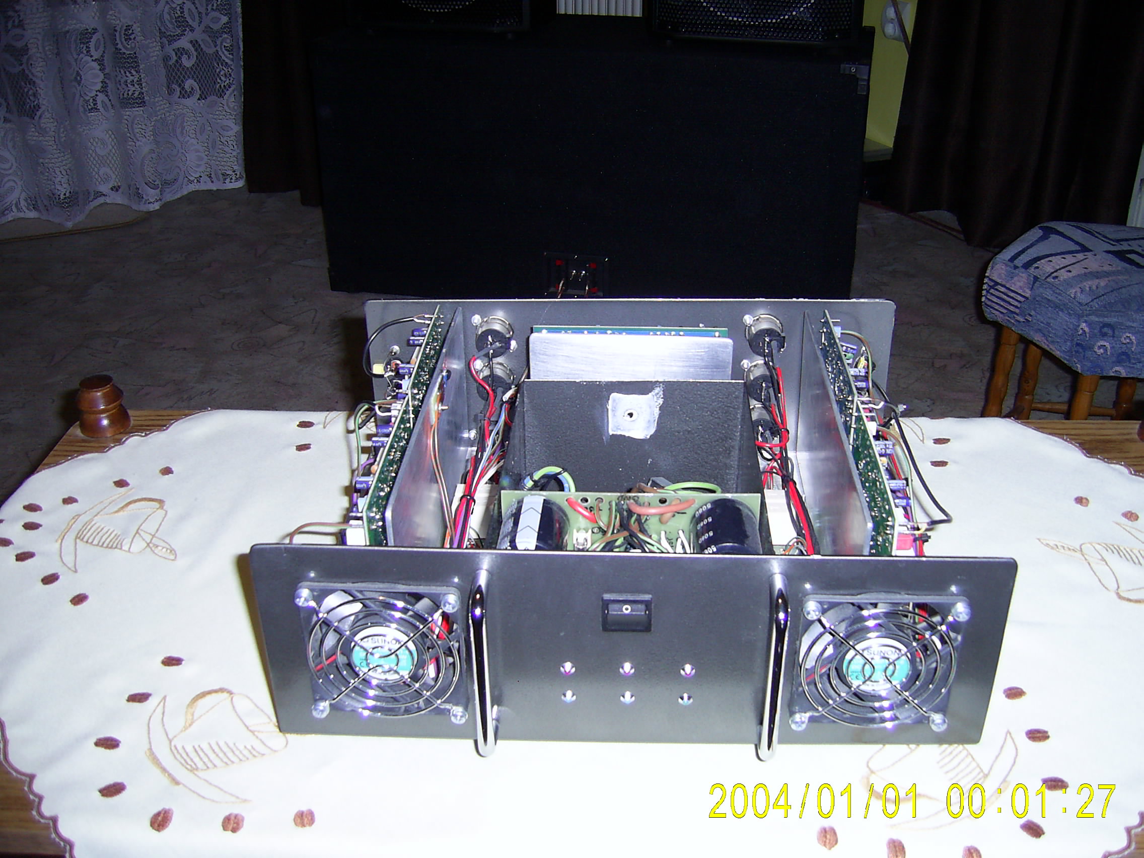

Küldök pár képet a házimozierősítőmről!Teljesen saját gyártmány az utolsó csavarig(A trafót mint már irtam éppen most fürdetem azért hiányzik)

(#) Árpy válasza janika002 hozzászólására (») Okt 1, 2007 /
Szép munka, minden elismerésem
Jól ki tudtad használni az összes helyet a dobozban. Elég a hűtés a quadok számára? Milyen anyagból van a quadok doboza?

(#) janika002 válasza Árpy hozzászólására (») Okt 2, 2007 /
3 miliméteres aluminium lemezből készült az egész doboz.A hűtése szobai használatra bőven elég a ventik is csak ritkán kapcsolnak be 50fok felett!Ja és én kizárólag 8ohmal terhelem a Quad-jaimat!!!!!

(#) Árpy válasza janika002 hozzászólására (») Okt 2, 2007 /
A dobozban csak a végfokok és egy áramkör van a venti számára, ugye? Lehet, hogy érdemes koppanásgátlót is betenni mellé, hogy védjed vele a hangfalakat.
Van benne 3db stereó védelem felülnézetből látszik(a táp és a hőtőborda között van mind a három)természetesen az egyik át van alakítva monora!B..ki ezzel a dióda kérdéssel már megint jól beleraktátok a bogarat a fülembe komolyan mondom.Most már vagy hatodszor cserélek alkatrészt és alakítom át a nyákot(ahelyett ,hogy halgatnám) mert mindig valaki mond valami okosat,értékeset!!!Azthiszem ezt még megcsinálom mert elég drága műv van bennük!Megint szedhetem szét!

Tényleg.... Azthittem arra, hogy az a vezérlés a ventik számára... furcsáltam, hogy kettő van belőle ( a 3. szinte alig látszik a képen )
Te milyen fajta műveleti erősítőt használtál fel benne?
Milyen átalakításokat csináltál már korábban a panelokon?

(#) janika002 válasza Árpy hozzászólására (») Okt 3, 2007 /
igazából a panel van átalakítva TO-3-as végtranyók fogadására.Az enyémben 2N3773 van a többi rész Urbánéval megeggyezik.A TL071-et most cserélem OPA134-re de még megcsinálom Skori diódázását és azthiszem még az összes elkót kicserélem tantálra és ennyi!!!!!Mást már nem csinálok rajta!Majd megirom a tapasztaltakat!
