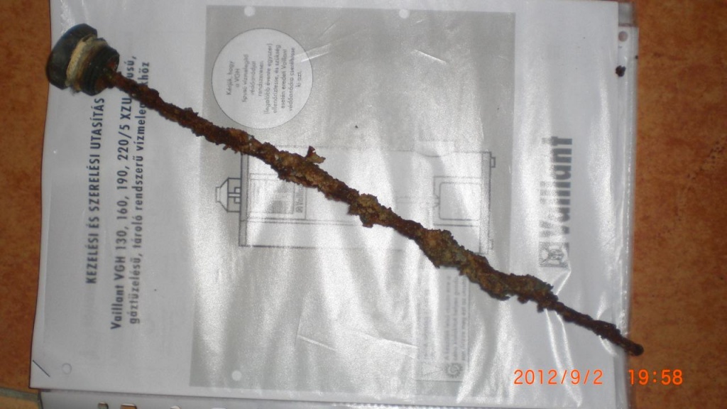

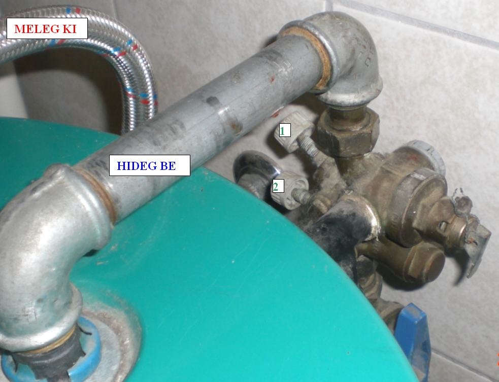

(#) sari hozzászólása Szept 2, 2012 /
Költözés során hozzájutottunk egy Vaillant VGH160-as vízmelegítőhöz. Megnéztem a magnézium védőanódját, mely képen látható módon teljesen elkorrodált. A neten megdöbbenésemre 20eFT körüli árat találtam ehhez a típushoz, miközben más típusok védőanódja csak pár ezer Ft. Keresés közben találtam az aktív védőanódról cikkeket. Kérdésem lehet-e elektromosan létrehozni olcsóbban a kazánvédelmet és csinált-e már valaki ilyet?
Egy másik kérdés (kicsit off, bocs), hogy ha megnyitnak egy melegvizes csapot, akkor pár másodperc alatt nagyon leesik a kazánban a nyomás 4barról 1barra. Két csap nyitásánál majdhogynem nulla a kazánban levő nyomás, a csapokból a víz csak csordogál. A méréshez egy manométert szereltem az egyébként nem használatos cirkulációs csonkra. Valahol a hidegvíz betápnál folytás van. A bejövő csonkon van egy szerelvény (nyomáshatároló???) melyről nem tudok semmit. Van rajta néhány kezelőelem, melyek be vannak szorulva és nem akarom tekergetni erősebben őket, míg nem tudom mi célt szolgálnak és hova kell állítani őket. Ha valaki meg tudná mondani.
A hideg vizes csapok nyitása nem befolyásol semmit, a házban a hidegvíznyomás sok csap megnyitásakor is rendben.
