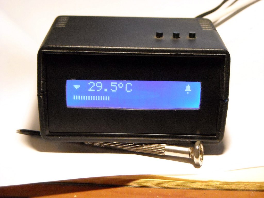

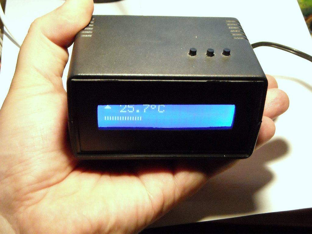

(#) vicsys hozzászólása Aug 16, 2012 /
Mi lenne más? Nem, nem óra... Hőmérő.
(#) zsuscsinyo válasza vicsys hozzászólására (») Aug 16, 2012 /
Elegáns. Fagyponti riasztás az a csengő ikon?
(#) vicsys válasza zsuscsinyo hozzászólására (») Aug 16, 2012 /
Nem. A fagyponthoz egy kis hópihe ikon tartozik. Ez a bekapcsolt kimenetet jelzi vissza.
(#) Mybuster válasza vicsys hozzászólására (») Aug 16, 2012 /
Jól nézz ki nekem tetszik. meddig tudsz vele mérni,hány fokig?
(#) vicsys válasza Mybuster hozzászólására (») Aug 16, 2012 /
-55-től, +125°C-ig bírja a szenzor hivatalosan. Igaz, volt már olyan, hogy ment 240°C-on egy fél órát. Kibírta.
A mért érték előtt egy tendencia jelző mutatja, hogy melegszik vagy hűl a levegő. Az alsó sorban egy grafikus skála segít tájékozódni. A bekapcsolási hőfok és hiszterézis is 0,1°C-os lépésekben állítható. (0-99 -ig). 3°C alatt, fagyveszély jelzés és az aktív (bekapcsolt) kimenet visszajelzése harang ikonnal.

(#) vicsys válasza Mybuster hozzászólására (») Aug 17, 2012 /
Köszi! Sörkoli vezérlő.

(#) zsoltee0001 válasza vicsys hozzászólására (») Aug 17, 2012 /
Klassz.
Láma kérdés: hogy tudsz 1/2 fok felbontás alatt mérni, akkor ezek szerint nem ds18 hőszenzort alkalmaztál, de akkor mit?

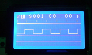

(#) solti_imre hozzászólása Aug 17, 2012 /
Készítettem egy 8 csatornás AVR-es logikai analizátort, grafikus LCD-vel. Az AVR lehet Atmega16, 32, vagy 644 - ennek függvényében a mintavételek száma 512, 1024 vagy 2048. A legrövidebb mérhető periódusidő 4usec, a leghosszabb 40 sec. Lehetőség van a rögzített jelben mozogni (mivel a kijelző csak 128x64 -es (64128QCCBW-3LP (CONTROLLER/DRIVER: SBN6400G-D + SBN0064G-D), vagy zoomolni (hogy a teljes mintavételezési tartomány látszódjon) A mintavételezés lehet manuális, illetve indított - hogy melyik csatornára induljon, az szintén beállítható (vagy bármelyikre). 9V-os elemről, vagy külső tápról megy - az áramfelvétele nagy részét a kijelző háttérvilágítása adja. Nagyjából ennyi.
A legnehezebbje sajnos még hátravan: a dobozolás...
(#) vicsys válasza zsoltee0001 hozzászólására (») Aug 17, 2012 /
Pedig az adatlapjában szépen le van írva, hogy ha 12bites felbontásban dolgozol (a DS18B20 és a DS1822-nél az alapértelmezett), akkor 0.0625°C az alap.
Hoppá, na ennek utánaolvasok
Köszi
(#) Kafka válasza vicsys hozzászólására (») Aug 17, 2012 /
Az adatlapban ez van:
-Pontosság +/-0.5°C -10 és 85 °C között
-Felbontás 9...12bit között állítható
Szóval a pontosság és a felbontás nem ugyanaz.
