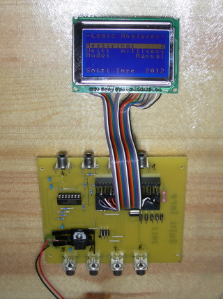

Készítettem egy 8 csatornás AVR-es logikai analizátort, grafikus LCD-vel. Az AVR lehet Atmega16, 32, vagy 644 - ennek függvényében a mintavételek száma 512, 1024 vagy 2048. A legrövidebb mérhető periódusidő 4usec, a leghosszabb 40 sec. Lehetőség van a rögzített jelben mozogni (mivel a kijelző csak 128x64 -es (64128QCCBW-3LP (CONTROLLER/DRIVER: SBN6400G-D + SBN0064G-D), vagy zoomolni (hogy a teljes mintavételezési tartomány látszódjon) A mintavételezés lehet manuális, illetve indított - hogy melyik csatornára induljon, az szintén beállítható (vagy bármelyikre). 9V-os elemről, vagy külső tápról megy - az áramfelvétele nagy részét a kijelző háttérvilágítása adja. Nagyjából ennyi.
A legnehezebbje sajnos még hátravan: a dobozolás...

(#) solti_imre válasza (Felhasználó 13571) hozzászólására (») Aug 17, 2012 /
köszönöm!
