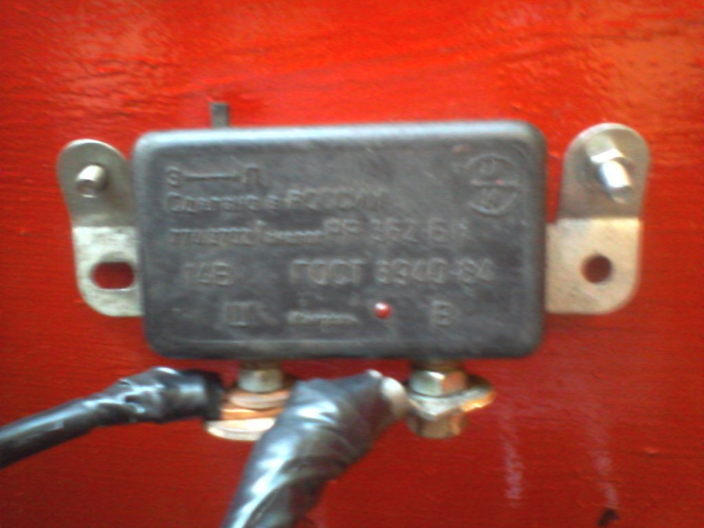

(#) qvad1000 hozzászólása Aug 18, 2012 /
Sziasztok! Segitséget szeretnék kérni,hogy jó-e kötöttem,be egy fűnyirótraktor töltését? Ha nem jó kérek olyan személyt aki spéci ilyenben lásson el tanáccsal.Én rajz alapján kötöttem be,de félek,hogy nem lessz jó! Szóval,sajna csak egy mtz feszültségszabájzóm volt idehaza/pp-362/ ezen két kivezetés van! Egy 5-ös csavaros,és egy 6-os csavaros. akumlátor pozitivját,rákötöttem a 6-os csavarosra,onnan megy egy nyomógombra,ami az öninditót szolgálja.A nyomógomb másik fele meg megy az öninditóra.Az öninditón egy kivezetés van! Az 5-ös csavaros meg megy a motor töltésszáljára /Briggs 12le-motor/ Dobok fel képet,ha igy nem oké,akkor segitsetek benne. Ám a feszültségszabájzó tetején van egy kapcsoló,amit nem tudom melyik irányba kell kapcsolni. Lessz-e igy töltésem vagy sem?
(#) akos70 válasza qvad1000 hozzászólására (») Aug 18, 2012 /
Egy biztos, ez így nem működhet. A generátorok feszszabályzója nem a töltőáramot, hanem a gerjesztőáramot szabályozza.
A megoldás megtalálásához tudni kellene, mi jön ki a motor töltővezetékén. (Hány volt, egyen vagy váltóáram, esetleg már feszültségszabályzással vagy anélkül. )
Az indításhoz nem ártana egy relét beiktatni, vagy valami bazi erős nyomógombot használni.
(#) qvad1000 válasza akos70 hozzászólására (») Aug 18, 2012 /
Köszönöm a válaszodat! Ezekbe a motorokba beépitett generátor van (mágnestekercs) Kettő db szál jön ki belőle,egyik a töltőáram a másik fűggetlen tőle a világitási szál.Nos mitévő legyek,hogy működjön?
