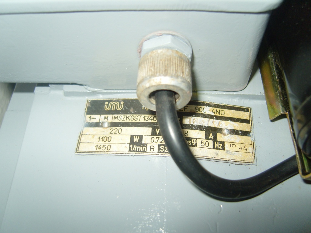

Segítséget kérek kondenzátor bekötésre !
hogy melyik vezetéket hova van kötve. a kondira külön vezetéket raknék és úgy kötném össze csokival vagy csatlakozóval amilyen a képen van. a kék és a fehér össze van kötve amint látszik a képen, a fekete piros össze van kötve és így van feketével összekötve de így melegszik nagyon és le áll. gondolom van valami hőkioldó a motornak! lefotóztam a vezetékeket megköszönöm ha van egy szakember aki segít
itt van a motoról is egy kép
