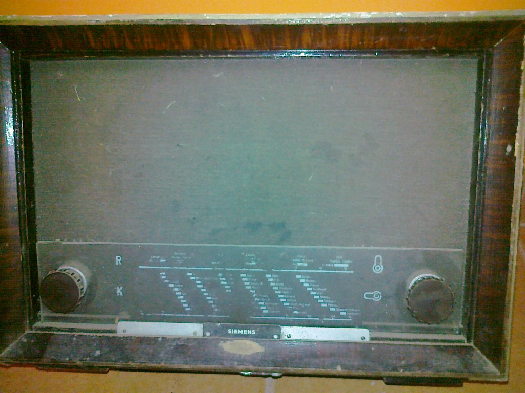

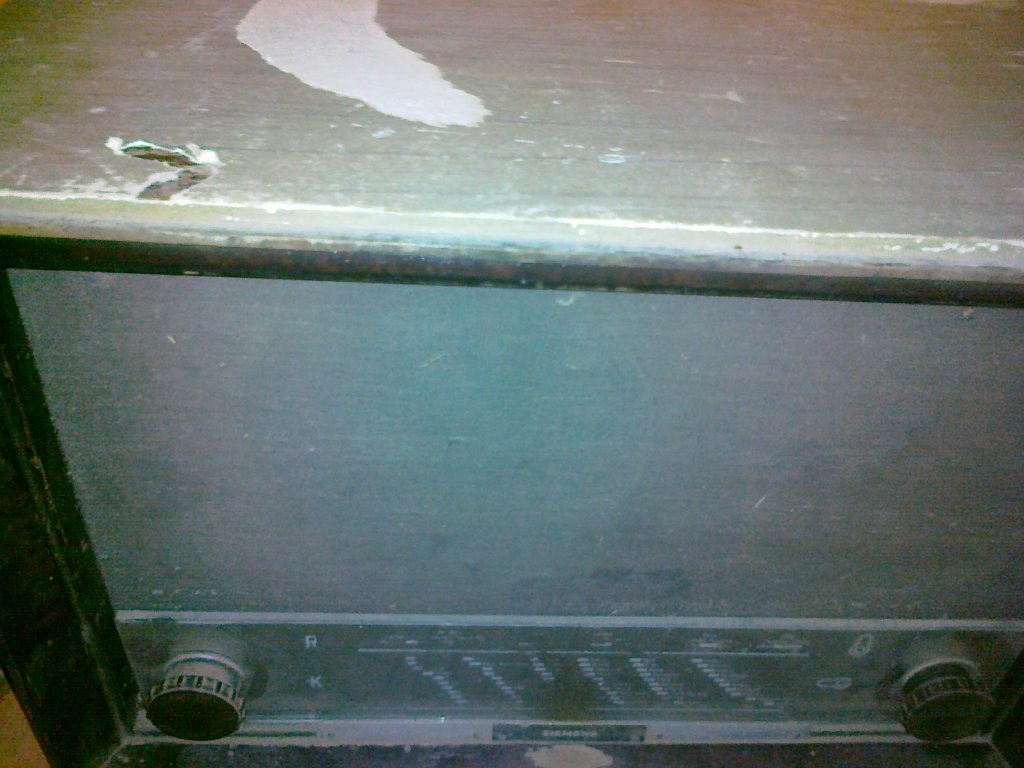

Sziasztok! Nem rég kaptam egy Siemens 350 V rádiót. Sajnos a tulaj öntapadó tapétával bevonta. Sikerült is valamennyire leszedni. A neten kerestem képeket a külsejéről de nekem nem egyértelműek. A teteje és oldala az eredetinek fekete, vagy csak nagyon sötét pácot kapott? Ha valakinek van ez a tipus kérem fényképezze le, vagy aki ismeri írja le, milyen is lehetett eredetileg.

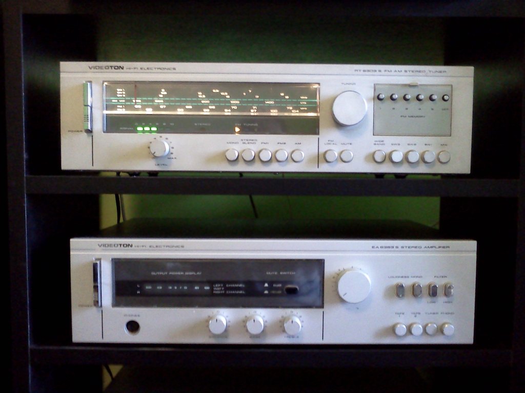

Íme a legújabb szerzemények, működés közben: Videoton EA 6383 S erősítő és RT 6303 S tuner. Így már majdnem megvan a Vidi-nagytorony, és jövőre együtt ünnepelhetjük a szülinapunkat, ui. tudtommal ezek 1983-as modellek én pedig 1973-as "modell" vagyok, ezért Ők akkor lesznek 30, amikor én 40.

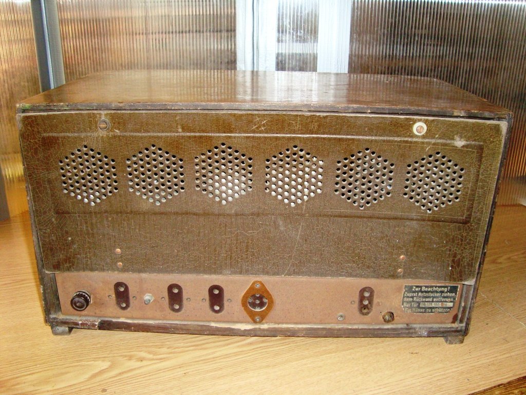

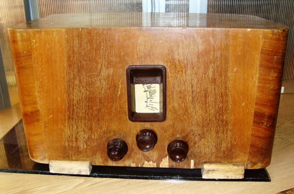

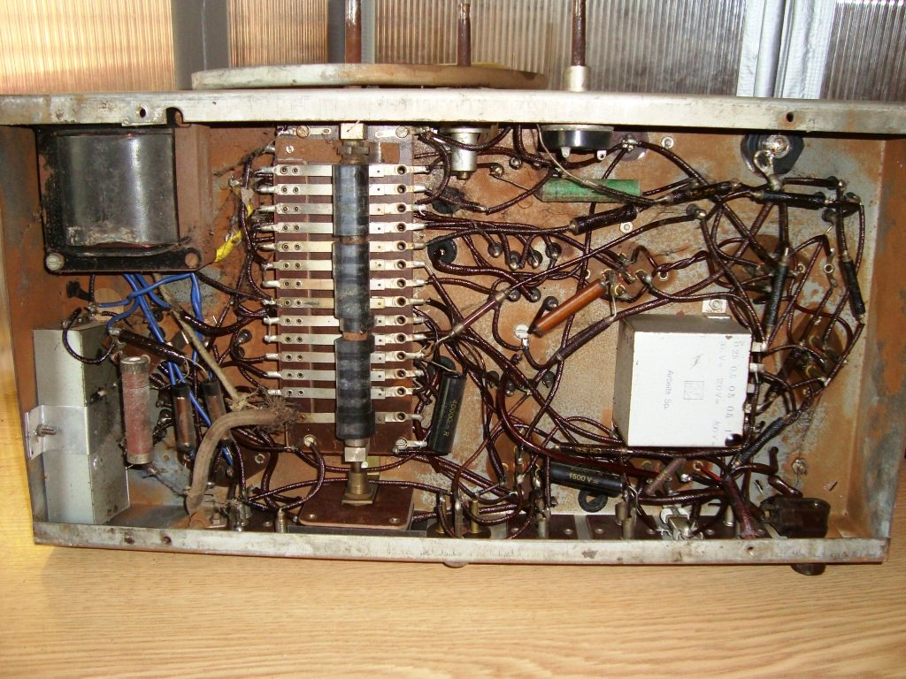

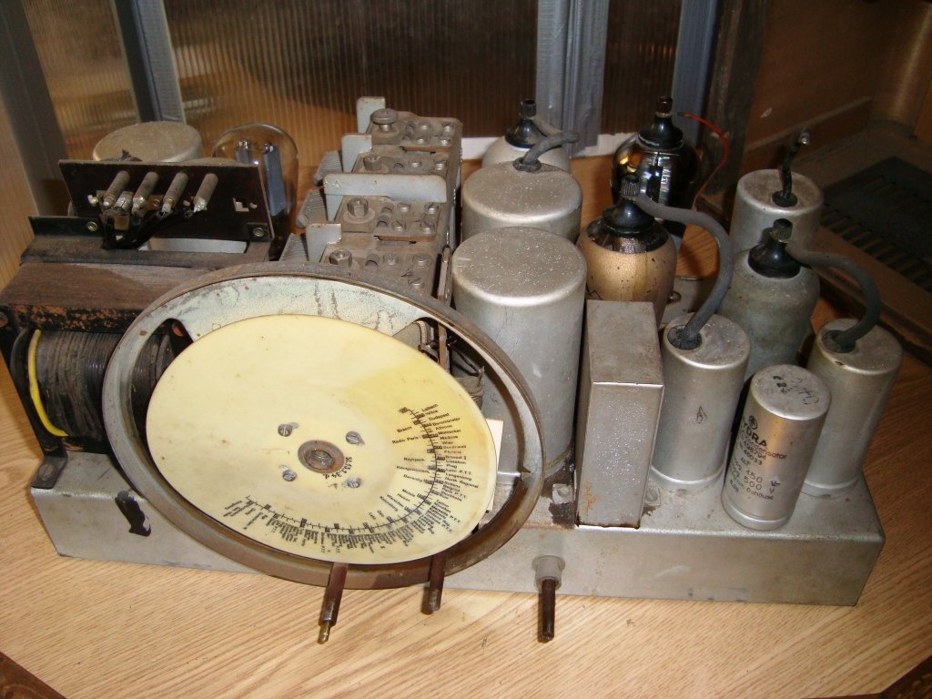

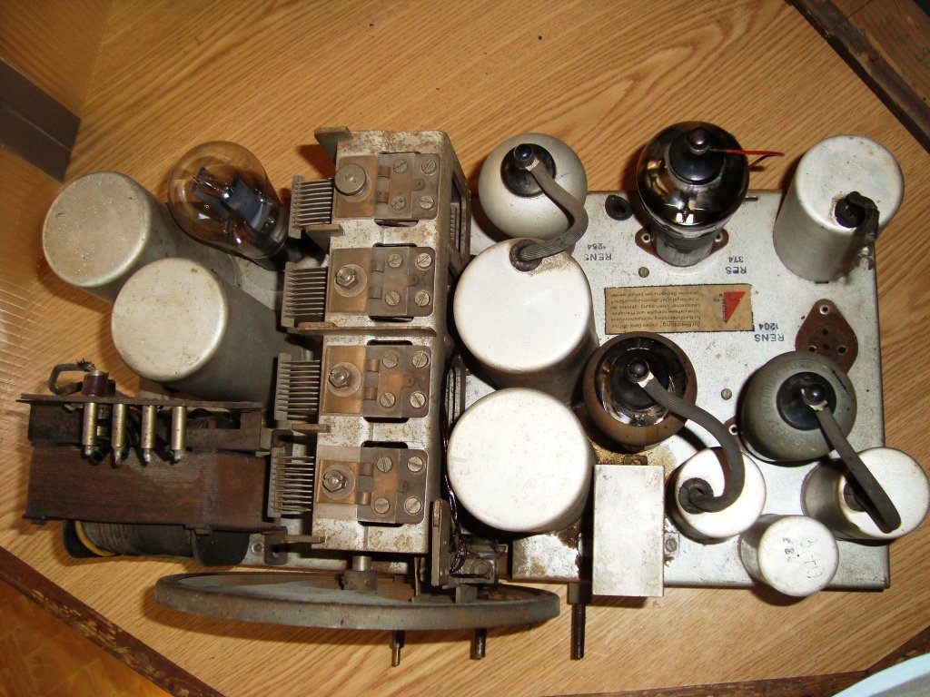

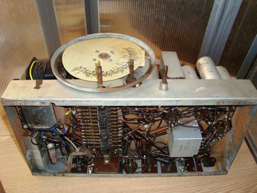

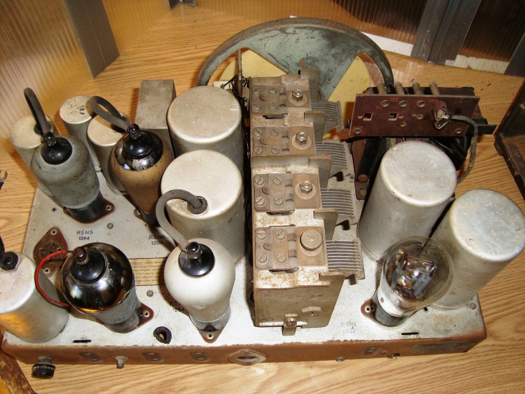

A Balaton-felvidék egyik padlásáról került elő ez a szépség, onnan meg hozzám, hogy próbáljam életre kelteni. Ez egy 1932-ben gyártott Stassfurt Imperjal 5 tip. rádió. (Persze nem tévesztendő össze az 56-ban behozott NDK-s Stassfurtokkal.) Összesen 6 cső lenne benne, mind Telefunken. Az egyencső kivételével mind pentóda. Sajnos egy hiányzik, egy meg törött, lövésem sincs honnan lehetne őket beszerezni. Valószínű a már ismertetett módon le kell majd gyártani. Első ránézésre érdekesség a négyes forgó, meg hogy láthatóan szuper, holott abban az időben, amikor még alig volt rendszeres műsorszórás, az egyenes rendszerű ládarádiók, meg a 2+1-esek voltak divatban. Alul meg alig van benne alkatrész. Még nem mertem bekapcsolni, előbb kellene egy kapcsolási rajz, de eddig sehonnan sem tudtam letölteni.
Tulajdonképpen a korához képest elég jó állapotban van, egy kicsit majd a dobozon is kell javítani, meg kicsit rozsdátlanítani, de összességében úgy látom, hogy helyrehozható. Van hozzá hangszóró is, majd arról külön írok, ha sorra kerül. A többi a képeken:
(#) Janó bácsi hozzászólása Aug 19, 2012 /
Még képek:
(#) hatvanasjocó válasza Janó bácsi hozzászólására (») Aug 19, 2012 /
Emailben küldöm az összes variánsát.
(#) Janó bácsi válasza hatvanasjocó hozzászólására (») Aug 19, 2012 /
Hát ez nem semmi. Röpke negyedóra alatt, az összes rajz! kösz szépen ezúton is. Majd beszámolok a fejleményekről.Üdv Janó
