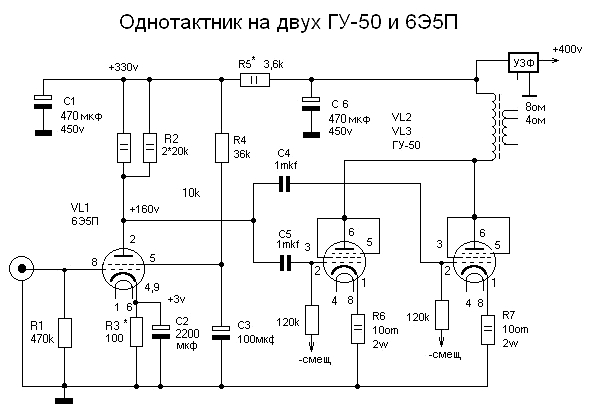

Csak megjegyzem, hogy egy pár WE 300B 71000Ft-ba kerül... Szerintem sok nagyságrendekkel olcsóbb cső van, ami megközelíti a hangját... Kezdésnek kifejezetten rossz ötlet! A leglcsóbb és legjobban tuningolható verzió az GU50 6E5P-vel meghajtva - ehhez egy jó kimenővel elég jó hangod lesz, és nem utolsó sorban sikerélményed!

A GU50 - 6E5P csőhöz tudsz kapcsolást, és trafóadatokat adni?

Az az UZF jelű cucc valami szűrő, anélkül is nyilván jó (nem jöttem még rá, mi ez konkrétan)... Természetesen SE-ben is ugyanez a felállás, más kimenővel.
